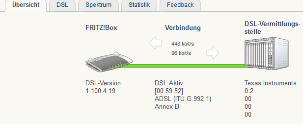

Ich bin umgezogen und habe mir das DSL 16.000 Packet des Providers "EWE" bestellt, welcher am 15.05 freigeschaltet wird.
Den Router (FRITZ!Box 7360) habe ich heute bekommen und direkt angeschlossen. Nun sehe ich im Routermenü das DSL grün leuchtet und dahinter "bereit, 448k/bit up, 96k/bit down" steht.
Ist dies nun die tatsächliche geschwindigkeit die ich erreichen werden oder ändert sich dies nach der Freischaltung und der Eingabe der Zugangsdaten die ich noch nicht erhalten habe. Das "bereit" iritiert mich.
Bild der genauen anzeige im Anhang.

Telekom MagentaZuhause

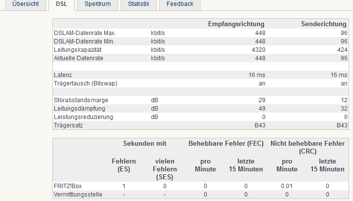

Bitte ein Screenshot von Internet - DSL-Information und dem Reiter 'DSL' im nächsten Beitrag anhängen.
Da kann man mehr entnehmen als von dem eher nichts aussagenden Minimalausschnitt.
Und wenn erst am 15.05. und nicht wie heute am 13.05. die Schaltung erfolgt, kann es durchaus möglich sein, dass sich die Werte am 15.05. noch ändern.

Hier die Screenshots aus den DSL Reitern, sagen mir so leider garnichts. Habe mich nie intensiv mit dem Thema beschäftigt.

Warte erstmal bis übermorgen, da kann sich noch was tun. Ggf die Box nochmal stromlos machen wenn der Zugang steht
Abwarten was am 15.05. wenn der Schaltungstermin ist/ war auch wirklich ansteht. Leitungskapazität, Störabstandsmarge und Leitungsdämpfung lassen den Rückschluss zu, dass die jetzt anliegenden 448kb nicht der Weisheit letzter Schluss sind.
Ich würde auch abwarten. Ändern kannst du eh nichts. Ich häng trotz defintifer Machbarkeit (Leitung ist da!) bei der Telekom auf 16 statt auf 50 fest und das mitten in Hamburg.
