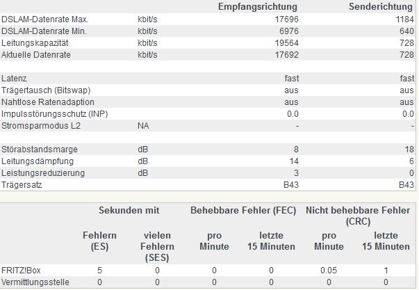

Jedoch habe ich seit der Umstellung das Problem das die Downloadrate nach ca 3 Wochen einfach abfällt auf eigentlich immer glatte 750kb/s + - 20-30kb/s. Wenn ich die Fritzbox neu mit dem Internet verbinden lasse habe ich wieder vollen Speed. Sync steht mit 17,7mbit. Und nach 3 Wochen habe ich dann wieder das selbe Spiel.
Habe auch schon über den Reiter Störsicherheit von Max. Performance einen Punkt runtergestellt. Aber ohne Erfolg. Wenn ich noch einen Punkt runtersetze bekomme ich gar keinen Sync mehr. Sonst ist die Leitung 100% stabil ohne Ausfälle.

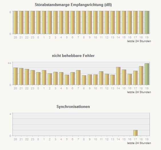

Die "nicht behebbaren Fehler" sind schon etwas auffällig. Steht denn unter "System/Ereignisse" dass er sich mit einer geringeren Geschwindigkeit neu synchronisiert hat wenn das Problem auftritt?
