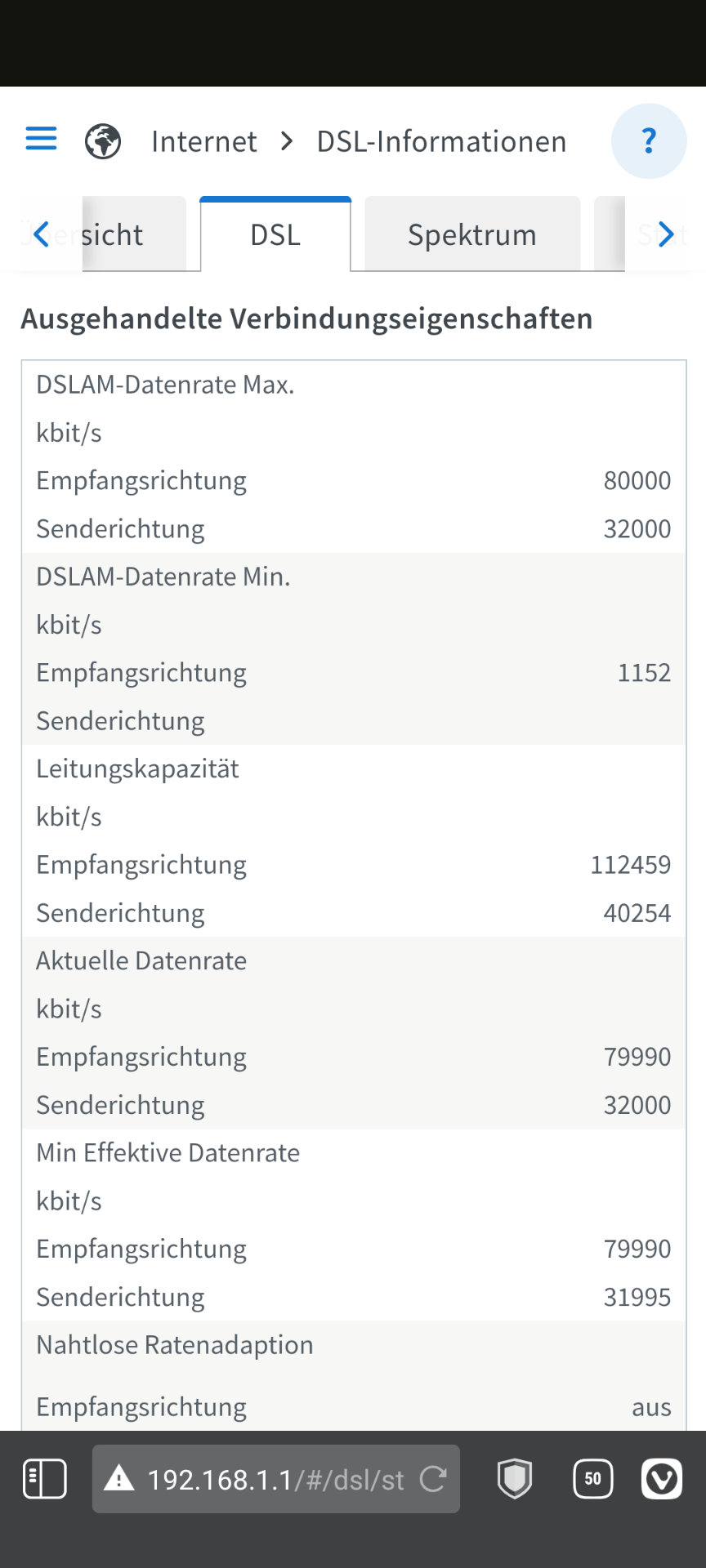

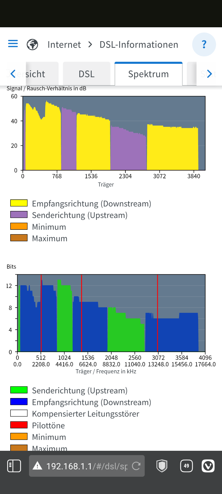

Ich bin vor ein paar Tagen umgezogen und hatte am ersten Tag noch 107/38 Mbps via DSL an einer Fritz Box 7590.
Gestern waren es dann nur noch 86/36 und heute nur noch 77/33.
Wodran kann das liegen und gibt es etwas, was ich tun kann, um wieder auf die Werte vom ersten Tag zu kommen?
1&1 Festnetz

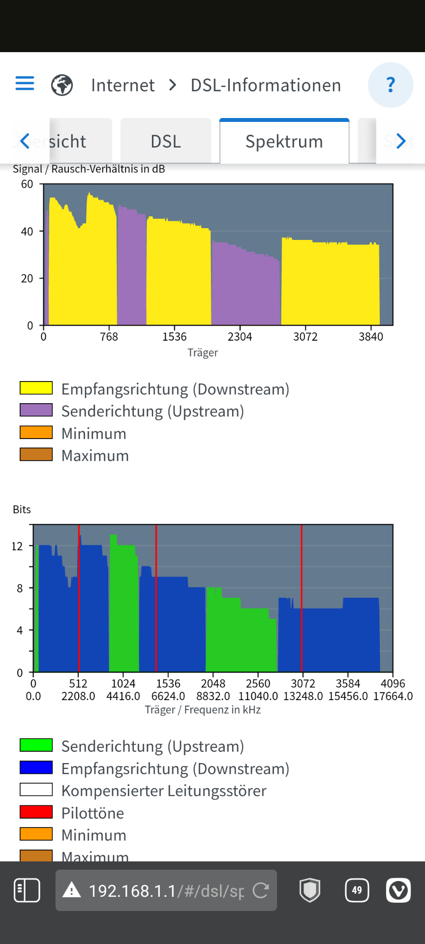

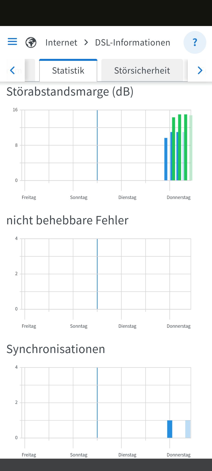

DLM hat zugeschlagen. Wurde die Fritzbox oft vom Strom genommen? Zeig mal die restlichen Werte und den Reiter mit den neuen Modem-Synchronisierungen. Und zeig mal das Spektrum.

Meinst Du die hier?
Was ist DLM?

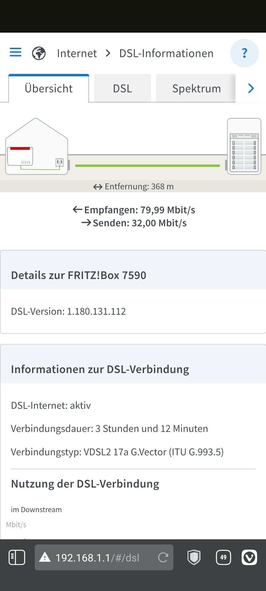

Entfernung fast 370 Meter. Das ist schon sehr weit und pendelt sich auf die Datenrate ein die du nun hast.
Jein, die Leitungskapazität liegt ja bei 110/40. Also wenn die Leitung nicht besonders wackelig ist, sollten da schon stabile 90/35 drüber gehen, da erscheint eine Drosselung auf 80/32 etwas hart.
Reaktionen: blastinMot
Es sind ca. sechs Meter vom Hausanschluss zur TAE Dose und die werden derzeit mit "alten Klingeldraht" überbrückt. Kann das einen Einfluss haben, obwohl am ersten Tag noch über 100 Mbps I'm Download ankamen?

Leitungswerte sind aber gut.
Und auf die Thematik mit den vielen vom Nutzer durchgeführten harten Neustarts ist er nicht so richtig eingegangen...
Laut Rücksprache mit der Telekom liegt es nicht an DLM. Morgen kommt ein Techniker, dann weiß ich mehr, danke für die vielen Kommentare.
