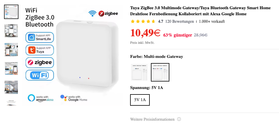

Wenn man das nehmen sollte, dann brauche ich noch ein Gateway richtig? Also sowas?
dazu noch den Tuya Fensterkontakt, dann die Tuya App laden und dann klappt alles?

Ich glaube vor meiner Umstellung auf Fritz!DECT hatte ich auch so ein Thermostat mit BT/Tuya wie oben beschrieben. Habe auch das gleiche Gateway.
Es hat grundsätzlich funktioniert, man konnte gut alles per App einstellen. Die Fenstererkennung war nicht besser oder schlechter als andere. Die Bedienung am Gerät fand ich etwas hakelig.
