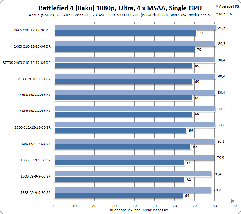

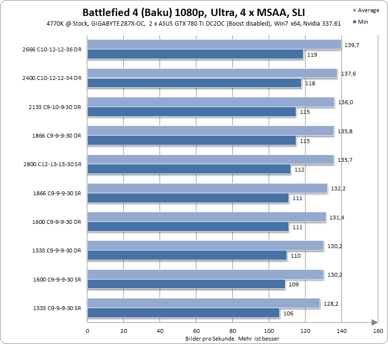

Red' kein Blech, unter 1080p wurde auch getestet:
739228d1399995219-ram-mythen-aufgeklaert-der-grosse-arbeitsspeicher-thread-inkl-langzeittest-108.png 739229d1399995219-ram-mythen-aufgeklaert-der-grosse-arbeitsspeicher-thread-inkl-langzeittest-108.png
Das befindet sich direkt unter den Werten mit 720p. Ohne Worte.
Man sieht: Schneller Speicher lohnt sich, die Min-FPS steigen bei CPU-Lastigen Spielen ganz ordentlich an, besonders wenn man zuvor ein kleines Single-Rank-Kit mit einseitiger Bestückung verbaut hatte. Bei sehr leistungsfähigen Grafikkarten (in diesem Fall ein SLI-Verbund) verstärkt sich dieser Effekt, weil der Prozessor nicht mehr Schritt halten kann. Da reicht es auch nicht, sich nur auf Dualrank-Speicher zu verlassen, höherer Takt ist unersetzbar. Und genau hier greif der schnelle Speicher ein.
SLI hat sogut wie niemand = praxisfern
Lern bitte lesen.
Übrigens: Ob sich die hohe GPU-Leistung aus einer extrem starken Grafikkarte oder einem SLI zusammensetzt ist völlig egal. Wenn man mit solchen Boliden prozessorlastige Spiele wie GTA IV, GTA V, Battlefield 3, Battlefield 4, Arma usw. zockt, stellt sich recht rasch ein CPU-Limit ein. Bei GPU-Lastigen Games kann das auch passieren, das dauert aber naturgemäß länger. Um genau das zu vermeiden, was nebenbei sämtliche Testergebnisse verfälschen würde, übertaktet praktisch jede seriöse Redaktion ihre Prozessoren.
Oder willst du etwa behaupten, dass der TE nie wieder eine neue Grafikkarte kaufen wird? Nur zu. ;)
