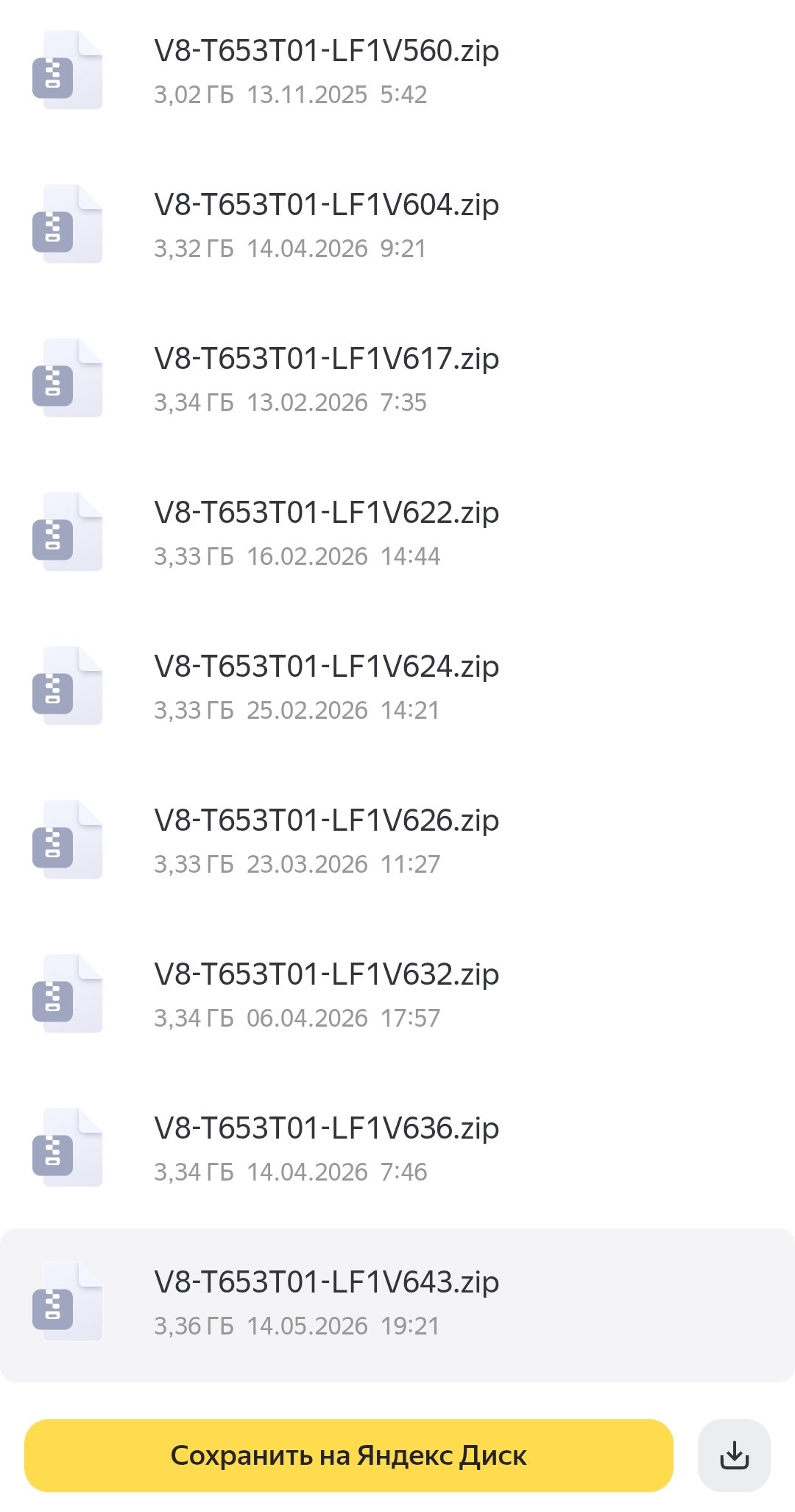

OTA Ordner auf USB wird schon mal nicht gefunden, ich lade noch mal kurz dieses andere Image runter.
IMG/ PKG sind Forced Updates, komplett reset wird da gemacht, macht man nur wenn man Probleme mit OTA hat oder auf eine niedrige Firmware zurück will
Mein Tipp, v624-626 sind die mit bisher besten Firmware ohne großen bekannte Bugs, mit v643 haben so mache ihre Probleme
OTA Update geht direkt vom Menü aus, Datei nicht enpacken macht der TV selbst
USB STick in Fat32, und da sollten keine Ordner sein nur die Datei bei OTA
PS: nicht wundern wenn bei Updates auch mal einige MInuten dich die Fortschrittanzeige nicht mher weitergeht
Und bei Updates immer alle externen Geräte abstecken
Reaktionen: Engaged

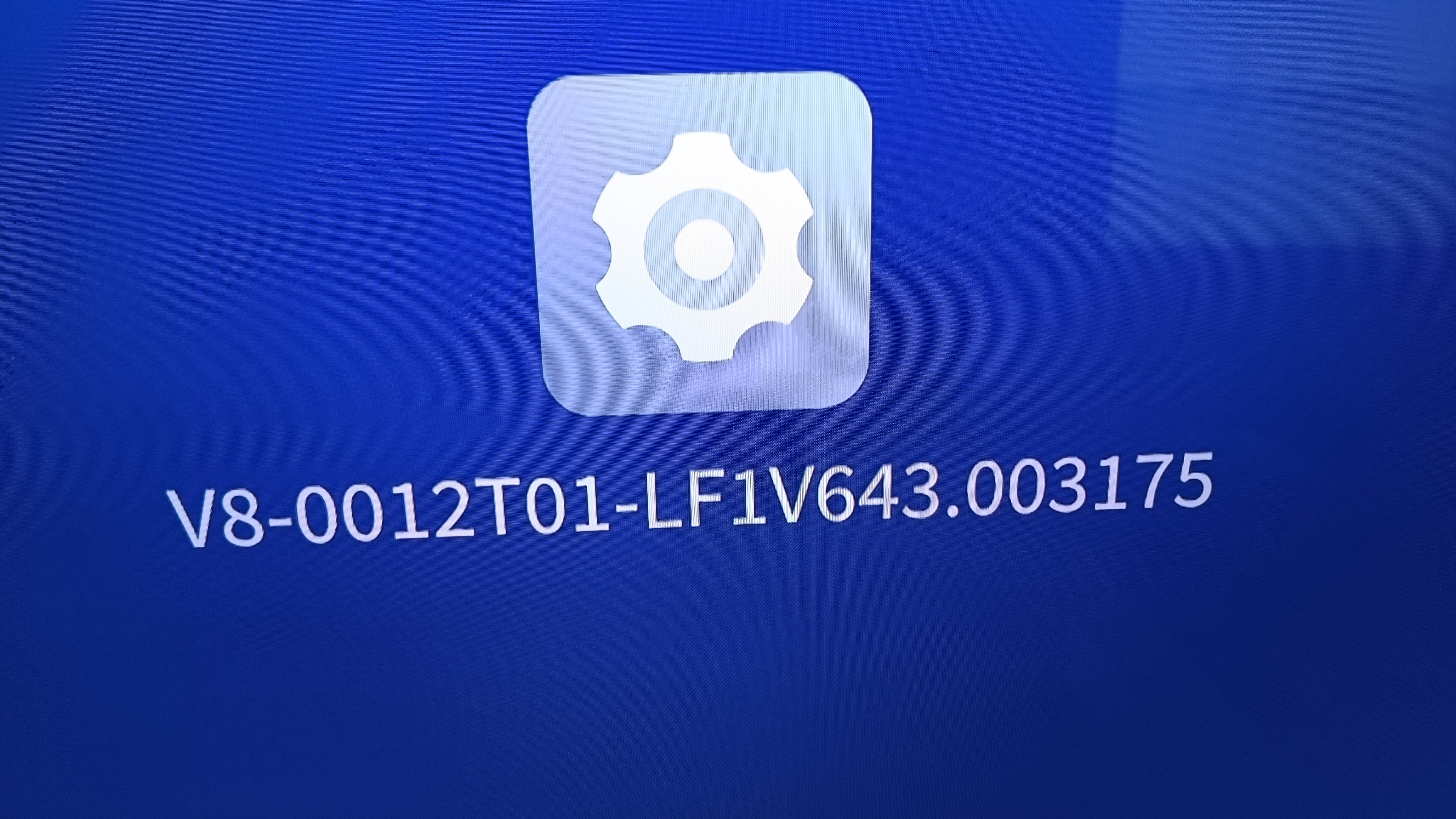

Habe jetzt 643 drauf, Fernseher springt auf jeden Fall noch an.
Ich glaube einfach dass der Neffe von Tante Erna superkräfte hat um Android zu bricken, selbst zu custom Rom Zeiten habe ich es niemals geschafft das Android irreparabel zu zerschießen. 🤣
Hoffe das ist das richtige, von irgendeinem Yandex Russen Server, Bildschirm ist auf jeden Fall noch deutsch. 😅

Update: Bugs habe ich bis jetzt nicht wieder gefunden, Firmware war wohl einfach zu alt, ist aber auch kein Wunder wenn es schon 100 neue gab.
