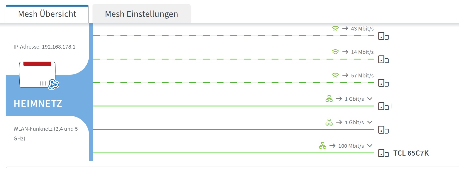

Auf der Fritzbox trägt sich mein TCL smart TV normal ein bei mir.
DHCP Server ist die Fritzbox.

Das du deinem TV eine interne IP aus einem anderen Subnetz der FritzBox geben musst eine ganz andere und damit ein Fehler! Deine FritzBox hat nämlich laut Screenshot 192.168.178.1!
Wenn der Repeater falsch eingerichtet ist (also WLAN empfängt) und per LAN weitergibt und du ihn trotzdem per LAN an Router anschließt, fliegt ein 2. DHCP Server durchs Netz und haut dir alles kaputt.
Das stellen die Fritz Repeater nur einmalig nach Werksreset automatisch korrekt ein.
Edith: Screenshot mit Fritzbox nicht vom TE... Trotzdem Fehler dennoch möglich. Danke @motorazrv3
Er hat keine Fritz!Box, das ist auch nicht sein Screen!
Reaktionen: arvan
