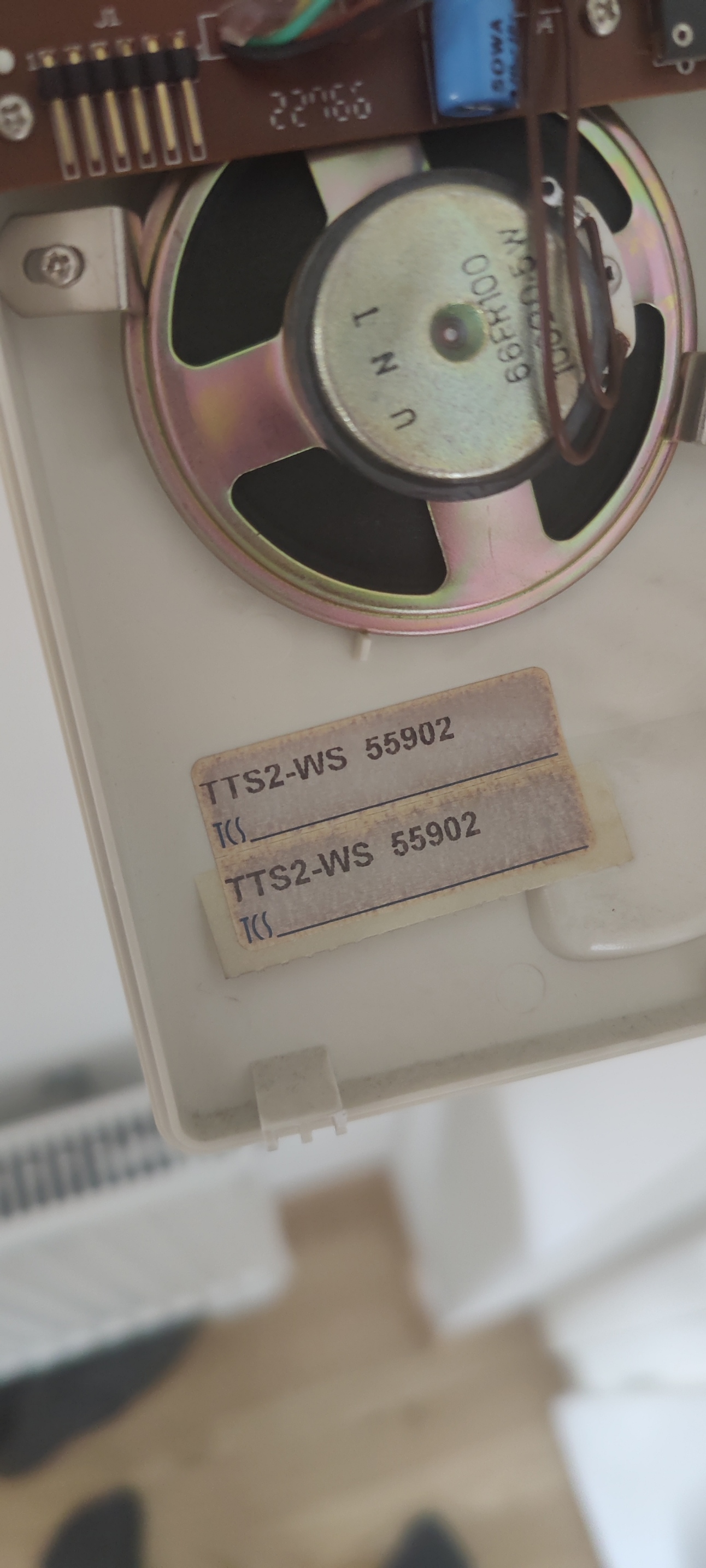

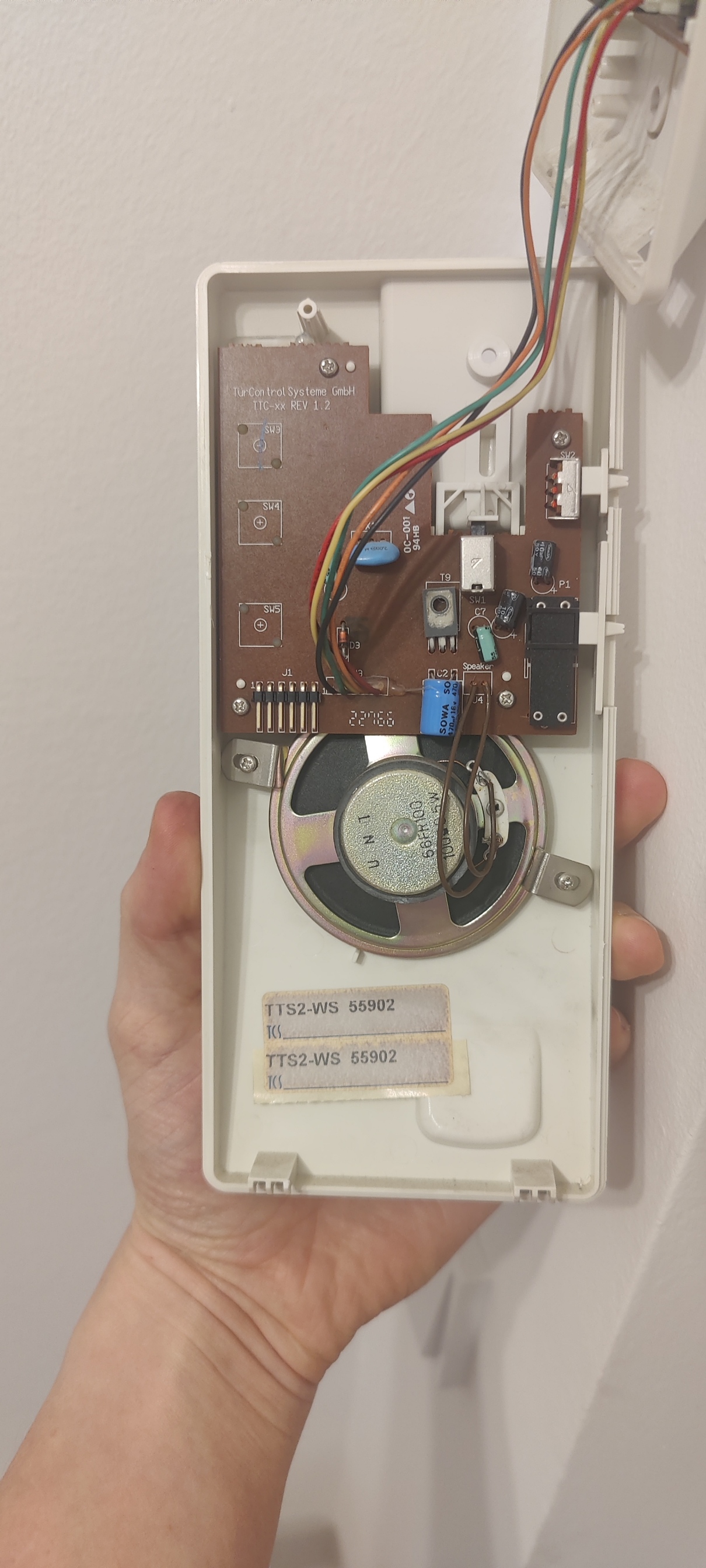

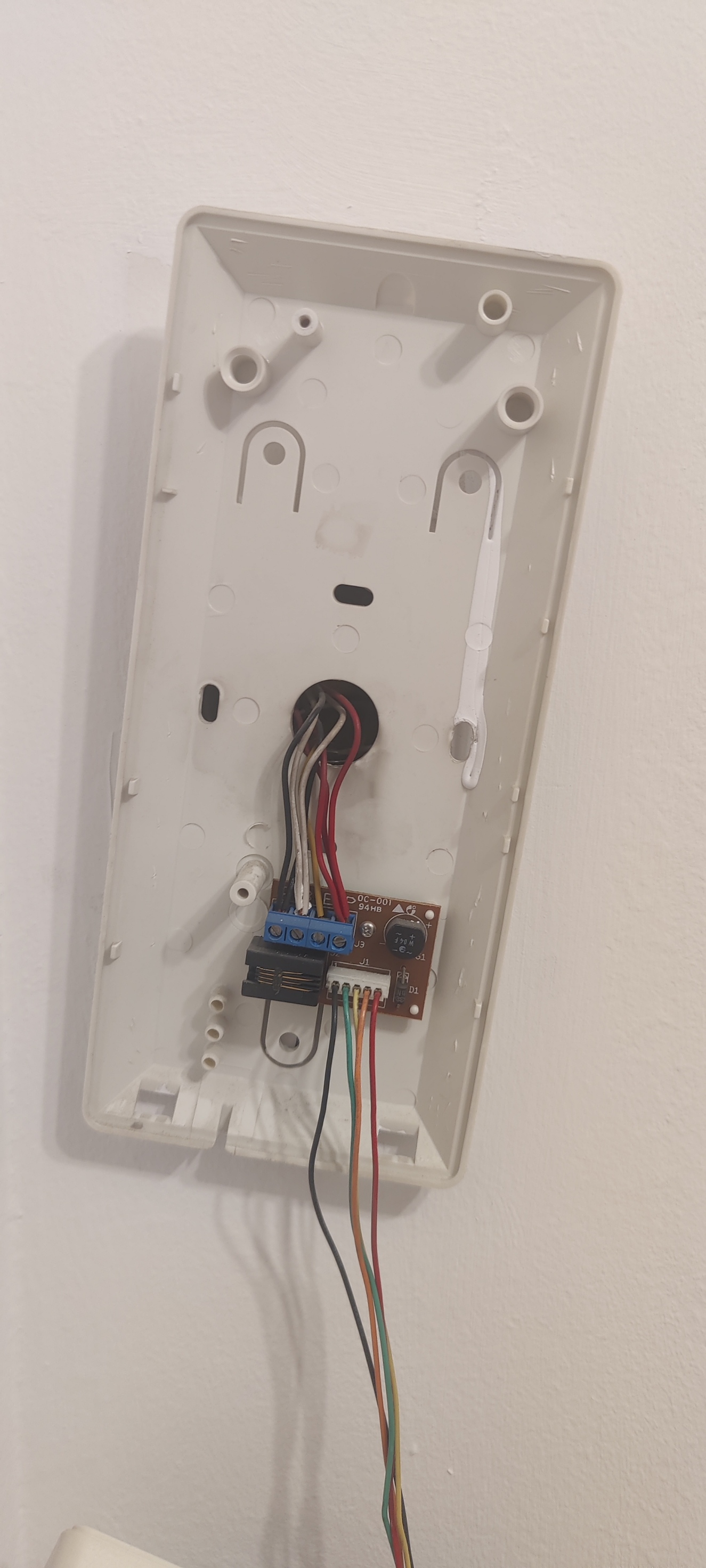

Hallo an alle.
Ich habe folgende Frage: Ist es möglich meine Türsprechanlage meines Apartments Smart zu machen? (Siehe Bilder)
Türsprechanlage: TCS TTS2-WS 55902
Ich habe da etwa an eine Shelly UNI gedacht.

Sie soll per wlan im Netzwerk hängen, so das ich dann z.b. Nachrichten auf mein Handy bekomme oder Alexa Routines ausführen kann wenn jemand läutet.

So wie ich den Anschlussplan des Haustelefons interpretiere, sollte die Klingel auslösten, sobald "E und P" überbrückt werden.
Hier kannst du also das Signal abgreifen.
Reaktionen: OOB
Den Strom für den Shelly werd ich dann jedoch wshl extern bekommen müssen oder?
Naja ich würde gerne wissen was die am besten umzusetztende Methode ist.
Ob man auch Strom aus dem Haustelefon abzapfen kann ist aus dem Plan nicht ersichtlich.
Irgendwo muss zwar was anliegen, aber der Shelly braucht mindestens 12V. Das müsste man ausmessen oder irgendwo noch detalliertere Pläne herbekommen.
Ansonsten kannst du den Shelly ausserhalb befestigen und den Strom dann irgendwie extern zuführen.
