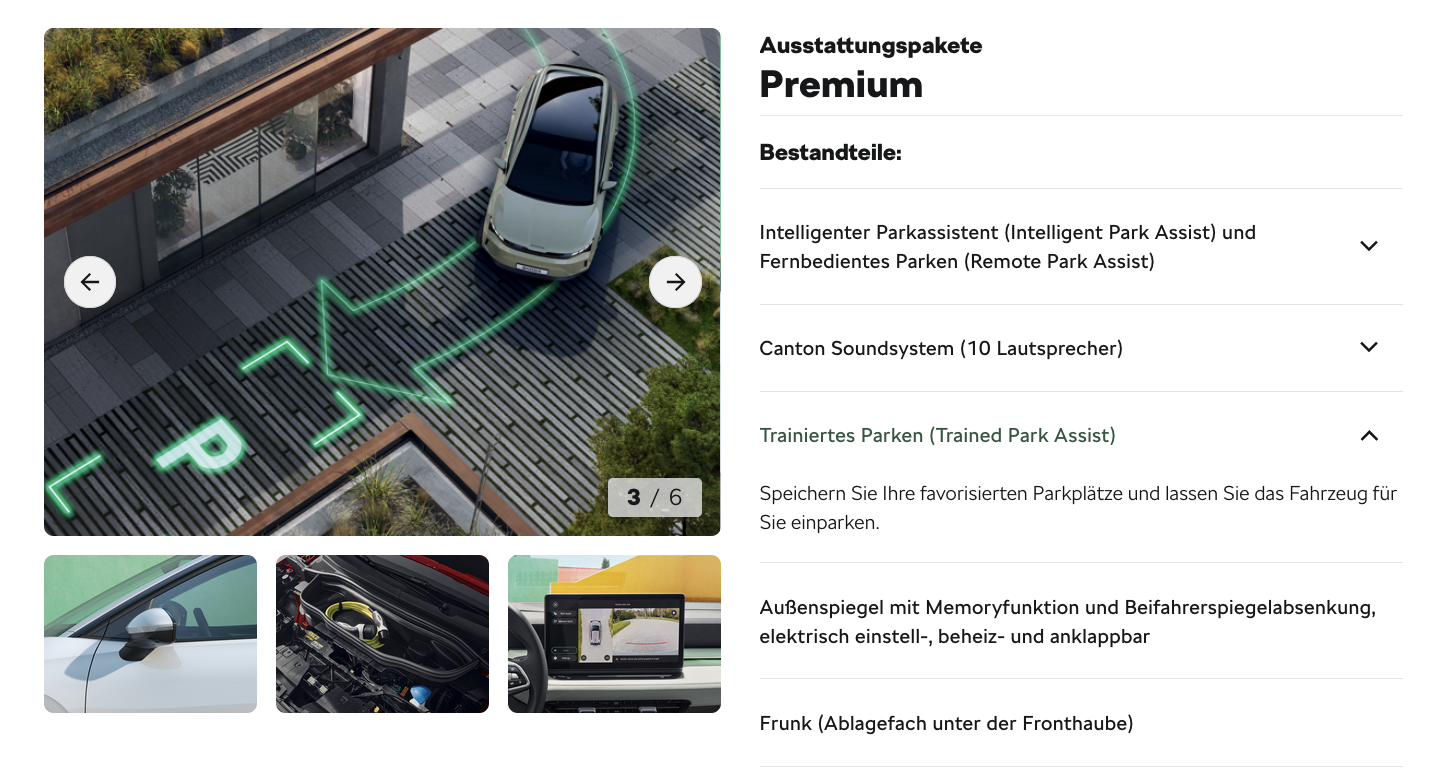

materai schrieb:
Da soll in Zukunft keiner mehr aus oder einsteigen, dafür wird auch extra der Epiq geholt mit dem trainierten Parken. Wenn man mit dem Auto losfahren will, kann das Auto alleine aus dem Keller auf dem Hof fahren und wenn man das Auto nicht mehr braucht kann es alleine in den Keller fahren, bei der Schräge ist mir das lieber, wenn sie nur noch auf dem Hof ein bzw. aussteigen.
Da kann ich dir jetzt schon sagen, das funktioniert überhaupt nicht so, wie du es dir vorstellst, auch wenn es ziemlich cool wäre. Aber davon sind wir noch ein paar Jahre entfernt.
Zum einen funktioniert das System generell nur an Orten mit GPS-Empfang. Zum anderen, selbst wenn es in der TG GPS gäbe, würde das System wahrscheinlich nicht in so einer engen Umgebung funktionieren, weil es genau in solchen Situationen abbricht. Man kann da schon froh sein, wenn er vorwärts in eine stinknormale Garage reinfährt, man muss wirklich links und rechts ordentlich freimachen, damit er sich nicht beschwert.
Dann kommt noch dazu, dass das Remote Memory Parken auch mitnichten vollautomatisiert funktioniert, so wie du es dir vorstellst, sondern du musst wie beim Gassi gehen bis auf wenige Meter mit dem Smartphone neben dem Auto herlaufen.
Ja das habe ich auch schon gesehen, bei dem anderen ob das GPS dann nervt, habe im Motor Talk Forum mal einen Thread eröffnet mit einem Beispielbild, mal schauen was die dazu sagen.
Edit. Person mit einem Elroq mit SW 5.x. meinte schwierig .... Zu eng und zu steil. Aber er hat SW 5 im Epiq ist SW 6 verbaut. Na mal schauen was andere schreiben.
Das würde ich vor dem Kauf auf jedenfall mal ausprobieren. Oft hält die Werbung nicht, was sie verspricht, bzw. was man davon erwartet.
Das Premium Paket bei dem es enthalten ist wird eh gekauft, alleine wegen der 360 Grad Kamera und dem intelligenten Parkassistent. Wenn er nicht in den Keller kommt wäre blöd, aber dann steht er halt draußen im Carport. Gibt schlimmeres. Der sollte eh nur im Winter im Keller, ist ja eine LFP Batterie drin und im Keller ist es wärmer als im Carport.
