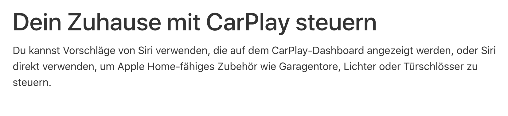

Der Meross kann Home Kit und das Auto hat Car Play und Android Auto, was soll sich das verändern? Apple sagt doch selber.

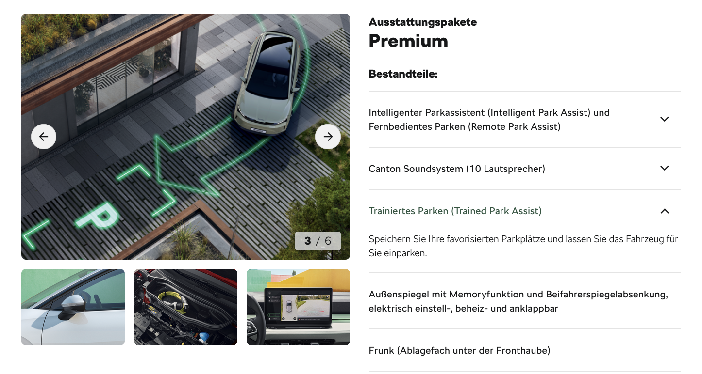

Da soll in Zukunft keiner mehr aus oder einsteigen, dafür wird auch extra der Epiq geholt mit dem trainierten Parken. Wenn man mit dem Auto losfahren will, kann das Auto alleine aus dem Keller auf dem Hof fahren und wenn man das Auto nicht mehr braucht kann es alleine in den Keller fahren, bei der Schräge ist mir das lieber, wenn sie nur noch auf dem Hof ein bzw. aussteigen.

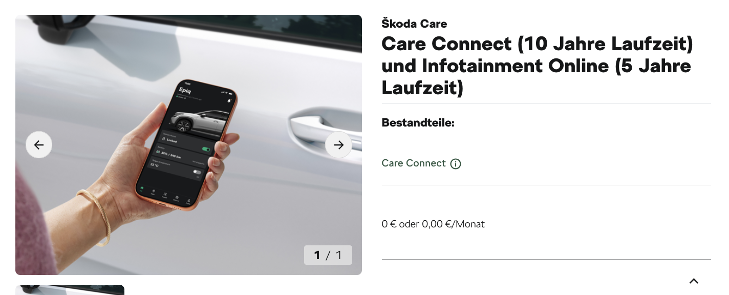

Da muss man aber auch willig sein das VW/Skoda-Connect-Abo zu bezahlen.
Spannenende Idee, denn sobald die Zündung aus ist, funktioniert ja praktisch keine andere Software mehr, von irgend einem Device, das im Auto steckt.

  • @HisN weiß nicht wie es bei Stromern ist, aber bei Verbrennern hat man nach Zündung aus immer noch eine gewisse Zeit ein aktives System, bevor das Auto "in den Ruhestrom" geht.
Oha, bei meinem billig-VW waren es nur 2 Jahre, das geht mal gar nicht. 10 Jahre find ich voll in ordnung.
@Spike S. Jepp, eine gewisse Zeit nach Zündung aus.
Aber das Garatentor öffnen wenn Zündung schon ne Weile aus .. das geht dann tatsächlich nur über ein Device was eine eigene Stromversorgung hat, direkt an der Batterie klemmt, oder über den VW/Skoda-Server aufgeweckt wird.

materai schrieb:
Der Wagen fährt dank trainiertes Parken doch eh alleine in den Keller.
Ohne die örtlichen Begebenheiten zu kennen: Ich wage zu bezweifeln dass das funktioniert. Es ist sehr spezifisch wo diese Autos das Feature nutzen können.

Der Wagen fährt dank trainiertes Parken doch eh alleine in den Keller. M
Glaubst du dass das geht? Hast du das mal ausprobiert, sobald da irgendwelche Schwellen im Weg sind, dann stoppen die meisten Automatiken gerne ziemlich zügig.
