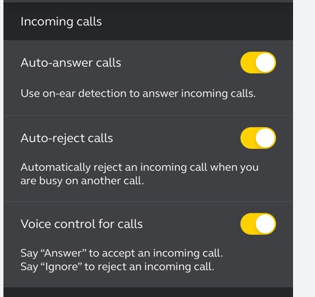

Ich glaube es geht eher um das Headset....
Deine Konfiguration funktioniert sonst eigentlich problemlos, aber wenn du am Headset automatische Anrufannahme aktiviert haben solltest, würde genau das von dir beschriebene Problem auftreten. Du nimmst den Anruf über Teams an, hebst das Headset an, das nimmt den Anruf am Handy an.
Deine Konfiguration funktioniert sonst eigentlich problemlos, aber wenn du ab Headset automatische Anrufannahme aktiviert haben solltest, würde genau das von dir beschriebene Problem auftreten. Du nimmst den Anruf über Teams an, hebst das Headset an, das nimmt den Anruf am Handy an.
Komischerweise finde ich die "Auto-answer calls" Funktion nicht bei mir in den Einstellungen.
Dürfte je nach Headset unterschiedlich ausfallen, bei deinem scheint es die Funktion zu sein. Das Foto war aber von einer Smartphone App.
Wie es jetzt bei dir genau konfiguriert ist, kannst nur du wissen, aber ich vermute das wird mit dem Headset und der Konfiguration zusammenhängen und kein Teams Problem sein.
