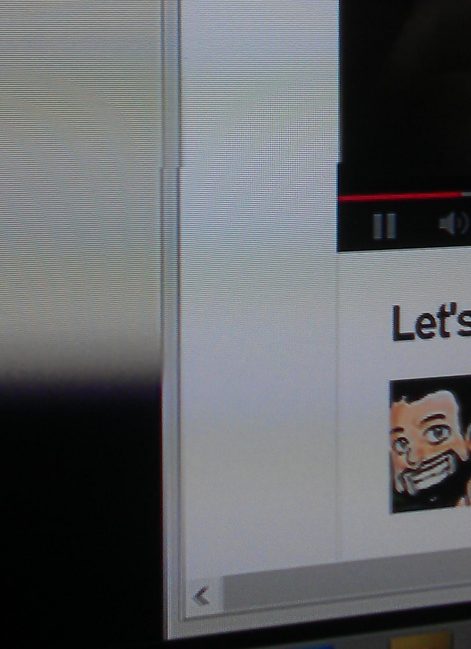

Sieht das bei dir auch in etwa so aus? Ist hier jetzt leider nur schwach zu sehen!
Guckt mal, ob auch die korrekte Hz Zahl, im Treiber, angezeigt/eingestellt ist. Ich hatte das selbe Problem, dass beim duplizieren der Anzeige bei Fernseher anstatt 60Hz nur 59 angezeigt wurden. Das hab ich dann manuell korrigiert und das Tearing war weg.
Grundsätzlich solltet ihr auch mal nen anderen Treiber probieren und mit den golablen Vsync Seetings experimentieren.
