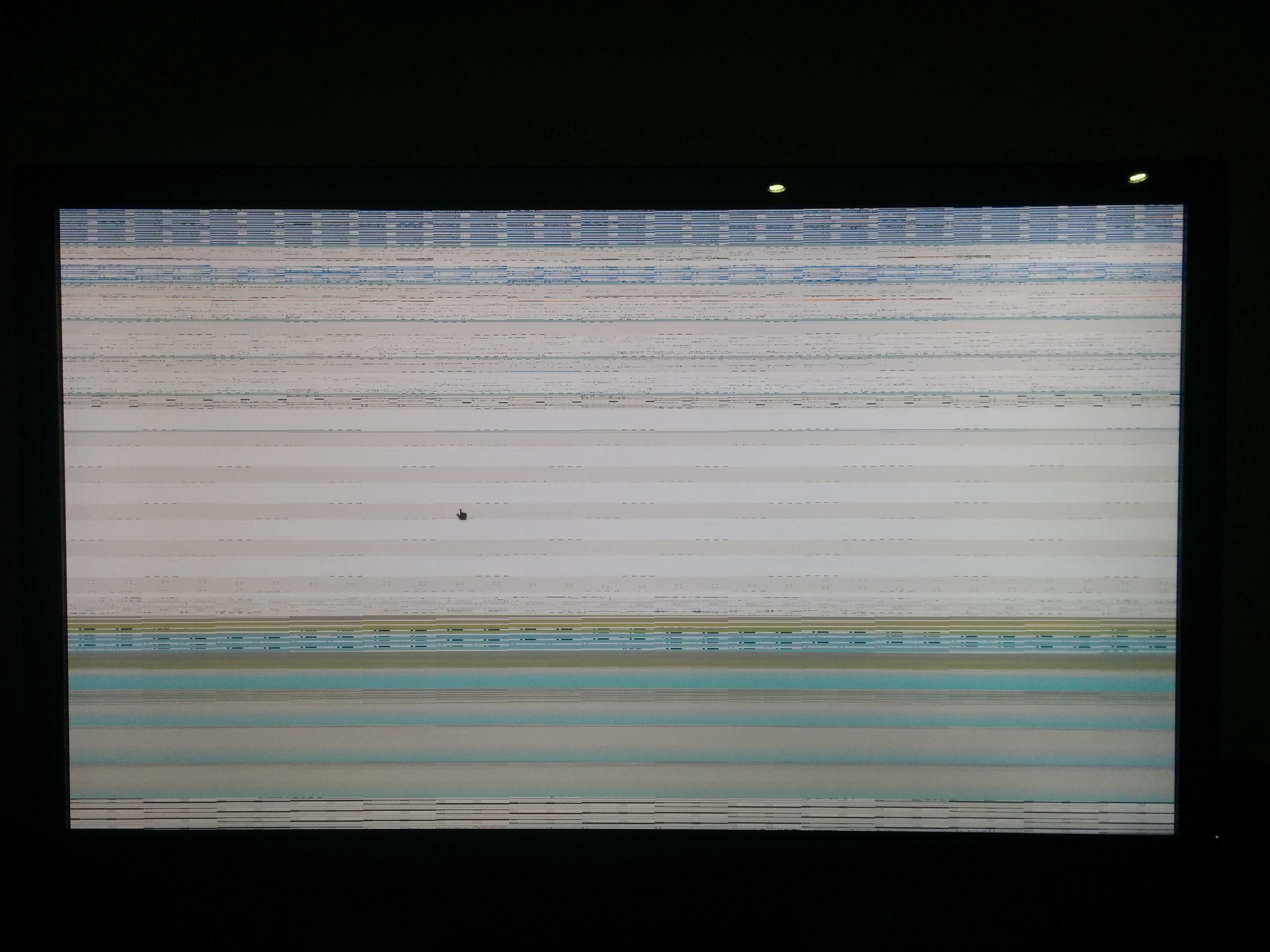

KaOS: Ziemlich buggy. Beim Einstellen einer Wayland Sitzung ... siehe Bild.

Unter KaOS habe ich sogar den freien Treiber ausprobiert. Daher rührt auch der gepostete Screenshot. Soweit ich weiß, sollte KDE Plasma 5 doch zu den modernen Desktop-Umgebungen gehören.

Unter KaOS mit KDE Plasma 5 habe ich keinen Compositor nachinstalliert und den freien Treiber verwendet. Tearing war kein Thema, aber das System lief absolut instabil, auch ohne Wayland Sitzung. Ich hatte innerhalb einer halben Stunde mehrfache Freezes und Neustarts.
So bin ich nicht mal so weit genommen, dass ich Sound über HDMI hinbasteln konnte.
