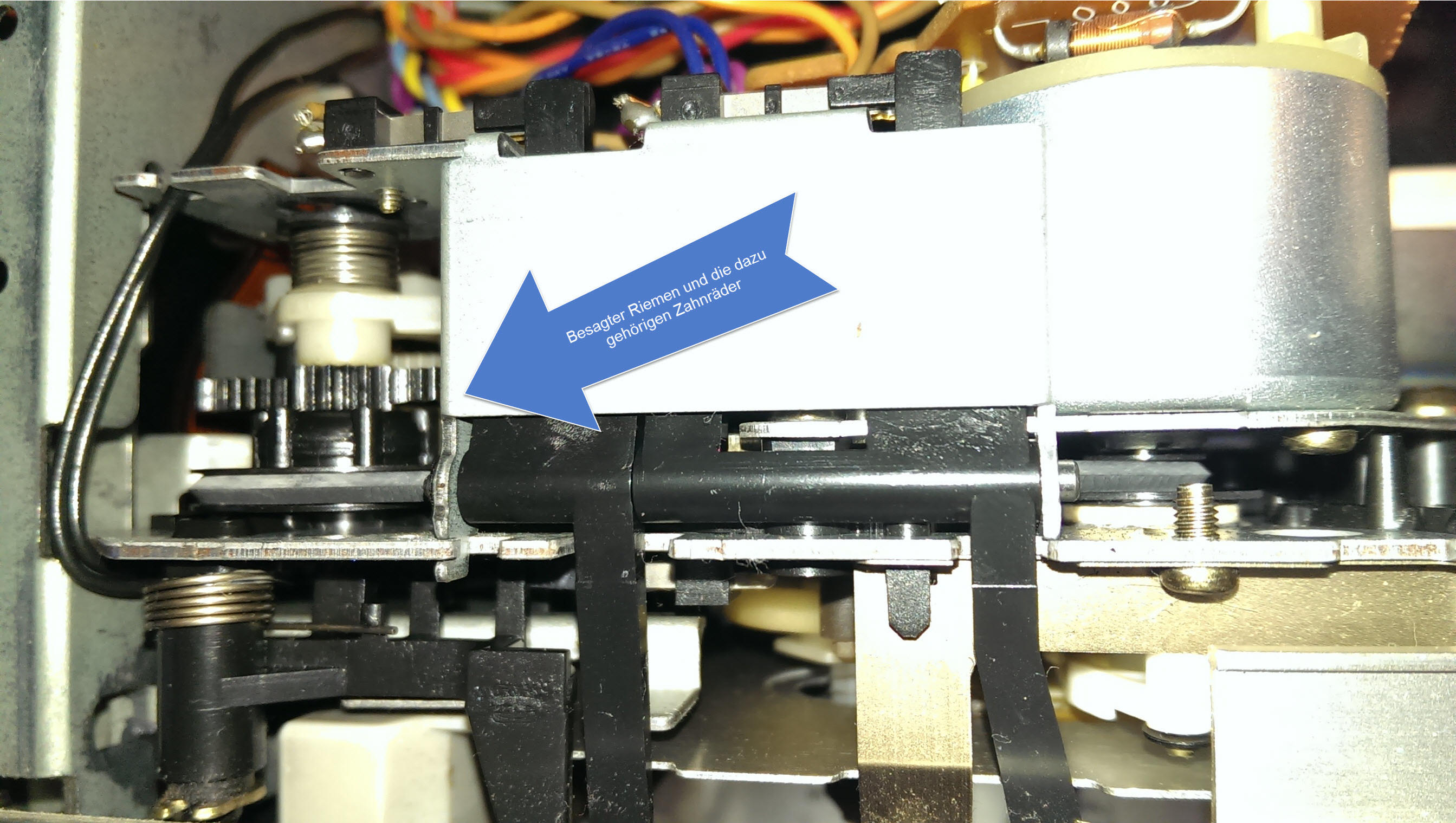

Entweder ist es ein gerissener/ausgeleierter Antriebsriemen oder eines der Zahnräder ist nun "Rund" oder gebrochen weil es aus Kunststoff ist. Das muss dann ausgetauscht werden. Diese kleinen Zahnräder reiben sich halt irgendwann ab bzw. Kunststoff wird als Alterserscheinung porös und bricht dann einfach.
PS: Es gibt in der Regel 2 Antriebsriemen. Bei Logicgesteuerten Tapes war es so das ein 2ter Riemen zum Zähl Counter ging. Der Counter ist wieder rum mit einem Sensor Versehen der erkennt ob der Zähler läuft oder gestoppt ist (für die Auto Stop Funktion bei Zählerstand 0). Somit kann (wenn das Laufwerk zuerst Anläuft dann aber wieder Stoppt) es sein das dieser 2te Riemen daran schuld ist da der Counter sich nicht drehen kann.
Ich habe nochmal in das Gerät reingeschaut und tatsächlich, ein Riemen ist porös und hat vermutlich an Spannung verloren, da sind viele kleine Risse drin. Ich hoffe man kann das auf dem Bild sehen, leider die Risse nicht wirklich..:(
Wenn ich nun das Gerät anschalte und auf "Play" drücke, bewegt sich der Motor und ganz kurz auch der Riemen, dann dreht der Motor quasi über, also ich würde jetzt tippen, das der Riemen nicht mehr die Kraft übertragen kann und deshalb die Zahnräder sich nicht drehen, oder da unten irgendwas klemmt.
