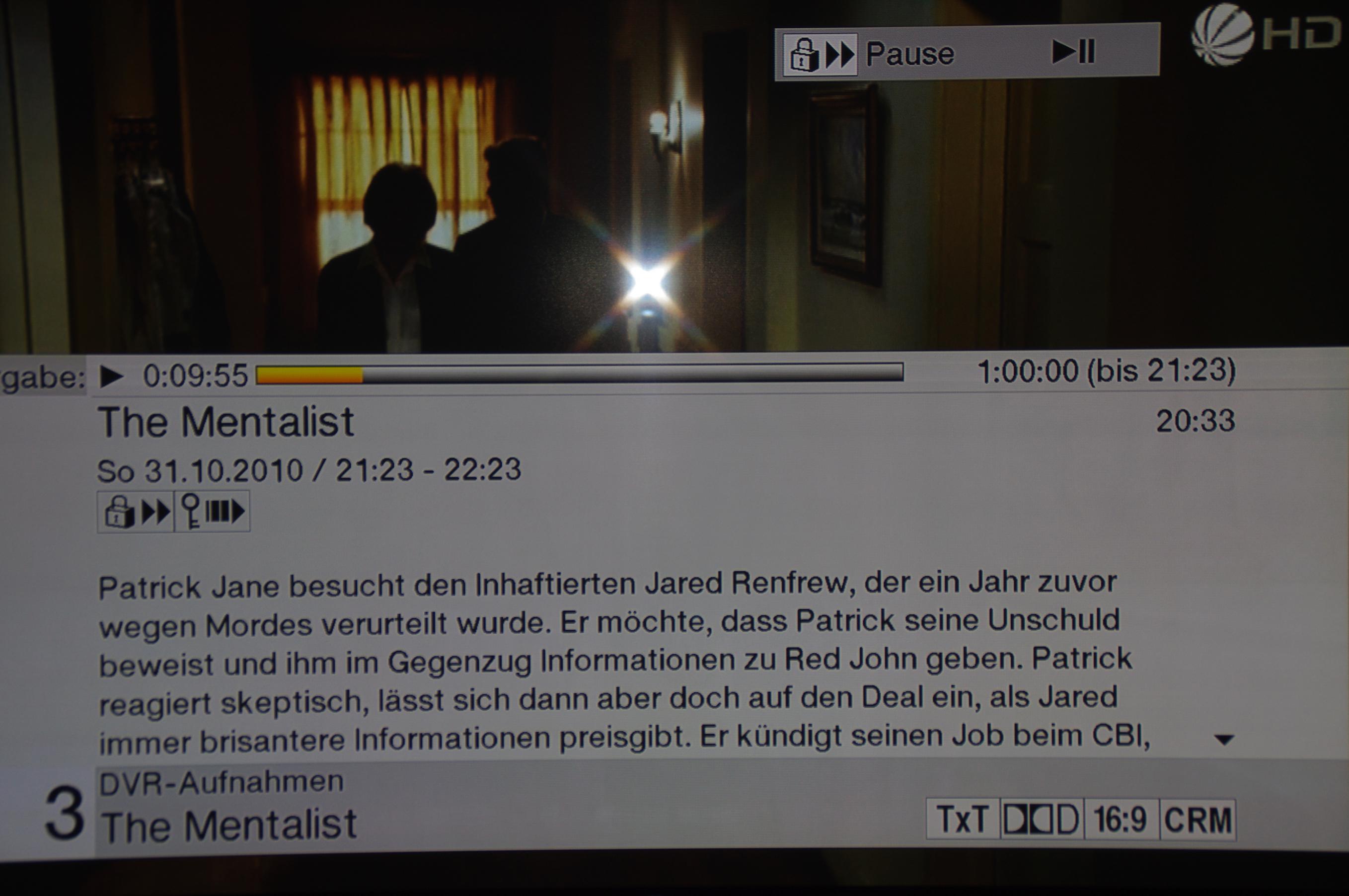

Danke fuer die Antwort. Bei mir ist das leider nicht der Fall. Aus jeder 5.1 Tonspur wird am Ende eine Mpg1-L2 Stereo Tonspur. Muss ich das explizit irgendwo einstellen?
Bei The Mentalist also auch NCIS ist das DD Zeichen vorhanden und wird auch so wiedergegeben. Ob bei einem späteren Kopieren (auf den PC) es umgewandelt wird, habe ich bis jetzt noch nicht getestet. Werde es aber morgen nocheinmal testen.
Demzufolge bleiben deine Rear-LS stumm?
Richtig. Waehrend der Aufnahme sagt mir der AudioReceiver auch, dass alle Boxen angesprochen werden und ich hoere es auch :)
Wenn ich mir dann aber die Eigenschaften der Video Datei durch die HD8 Systemsoftware anzeigen lasse, steht da eben das oben genannte Format bei Audioformat. Mein AV Receiver bestaetigt mir das. Auf dem PC wurde somit nichts ueberspielt.
