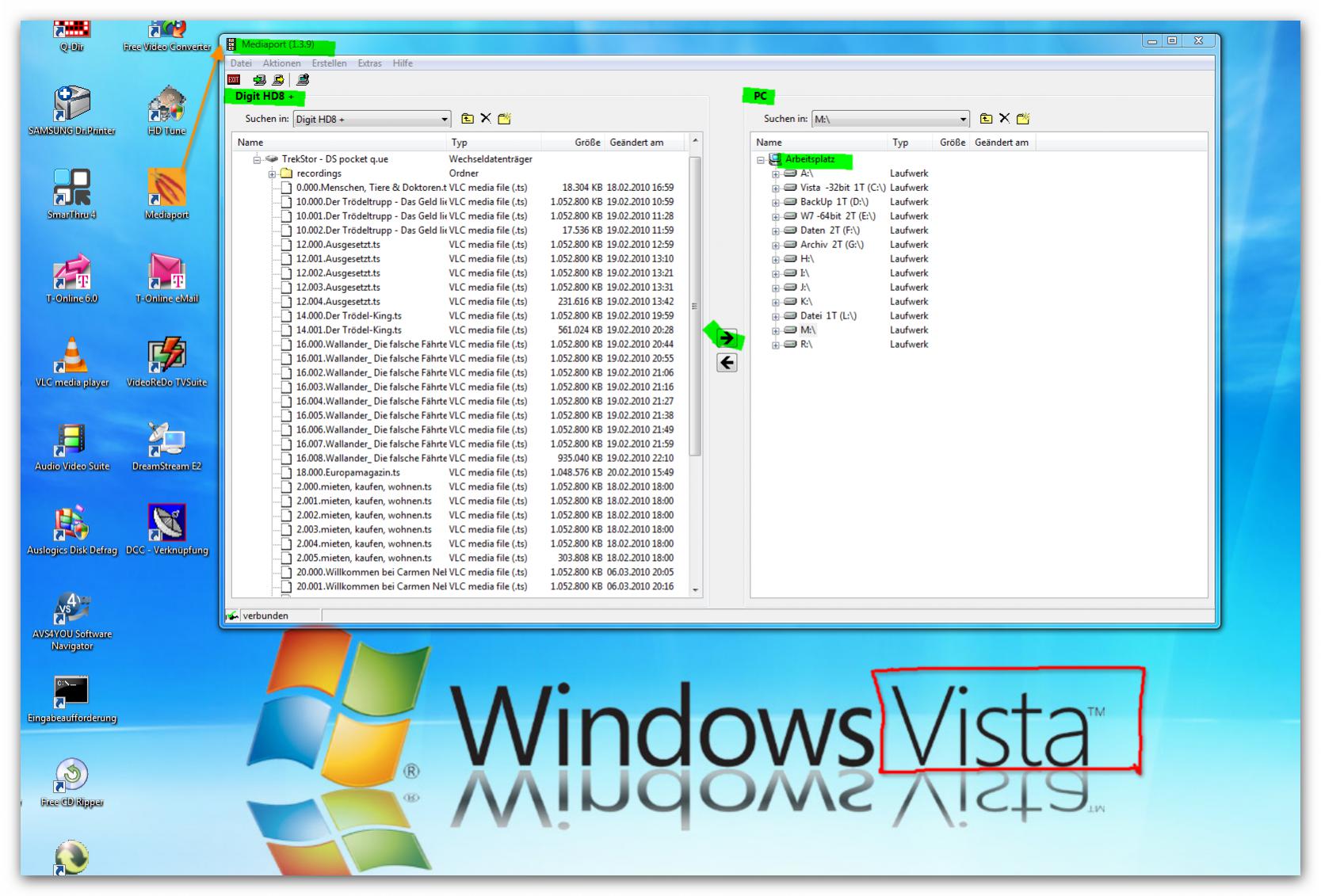

Nützlicher Link zum HD in SD Umwandlung am PC:
http://www.technisat.de/index2a97.html?nav=Schritt_f%C3_r_Schritt,de,121
