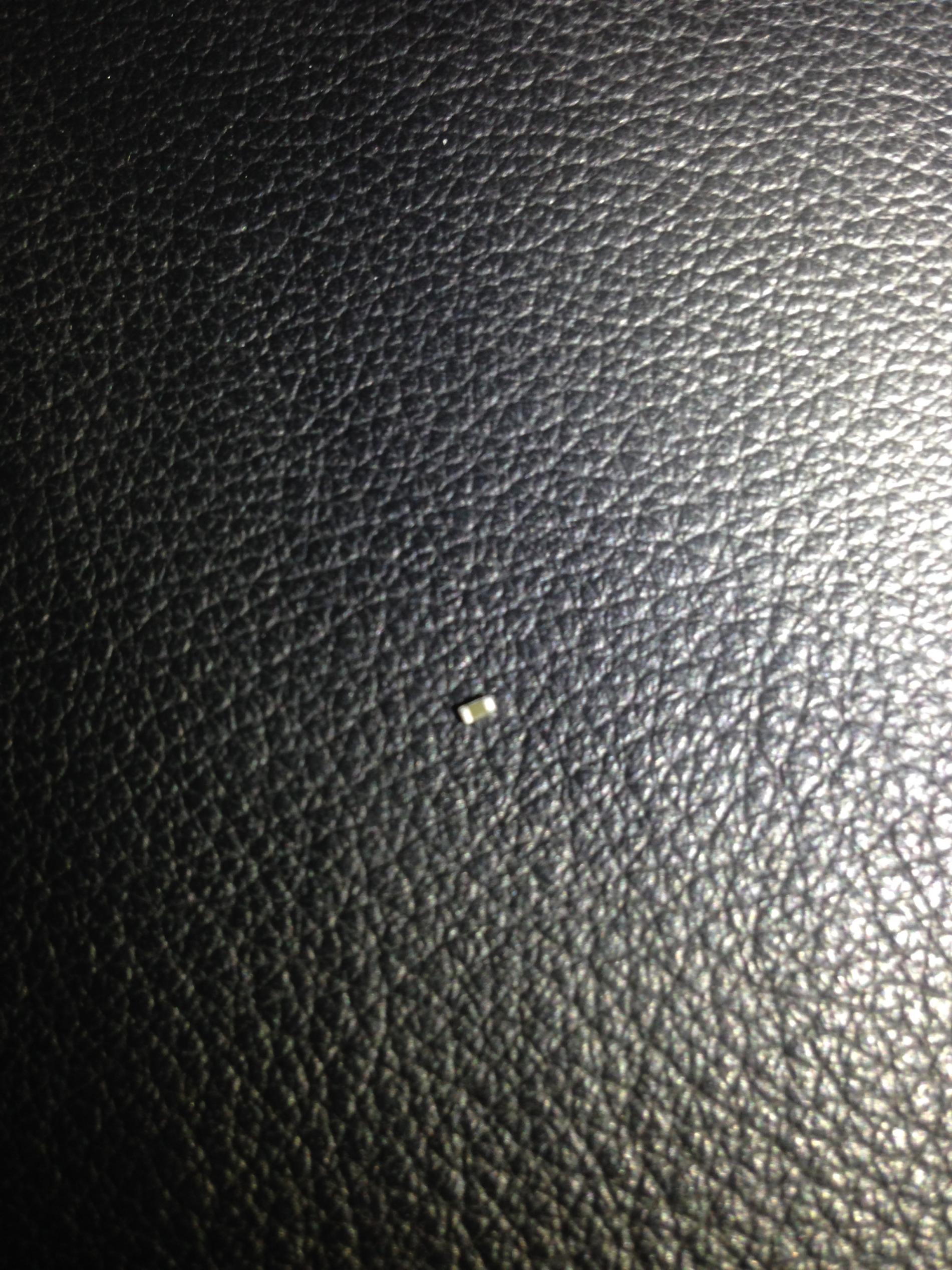

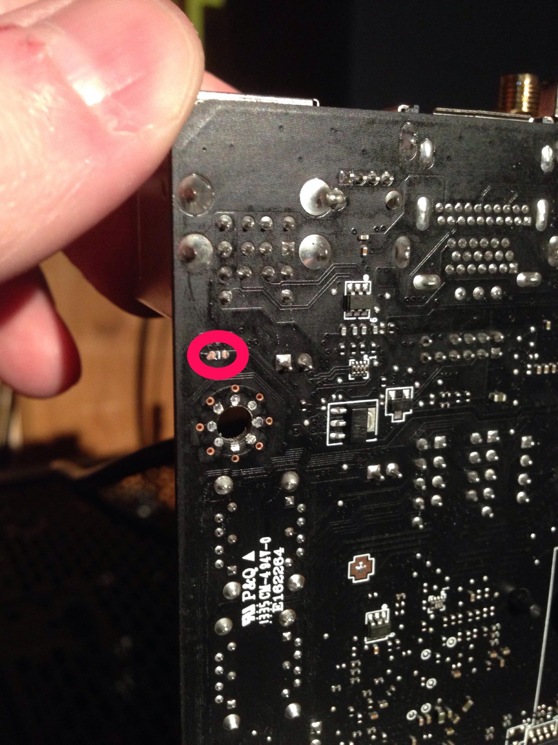

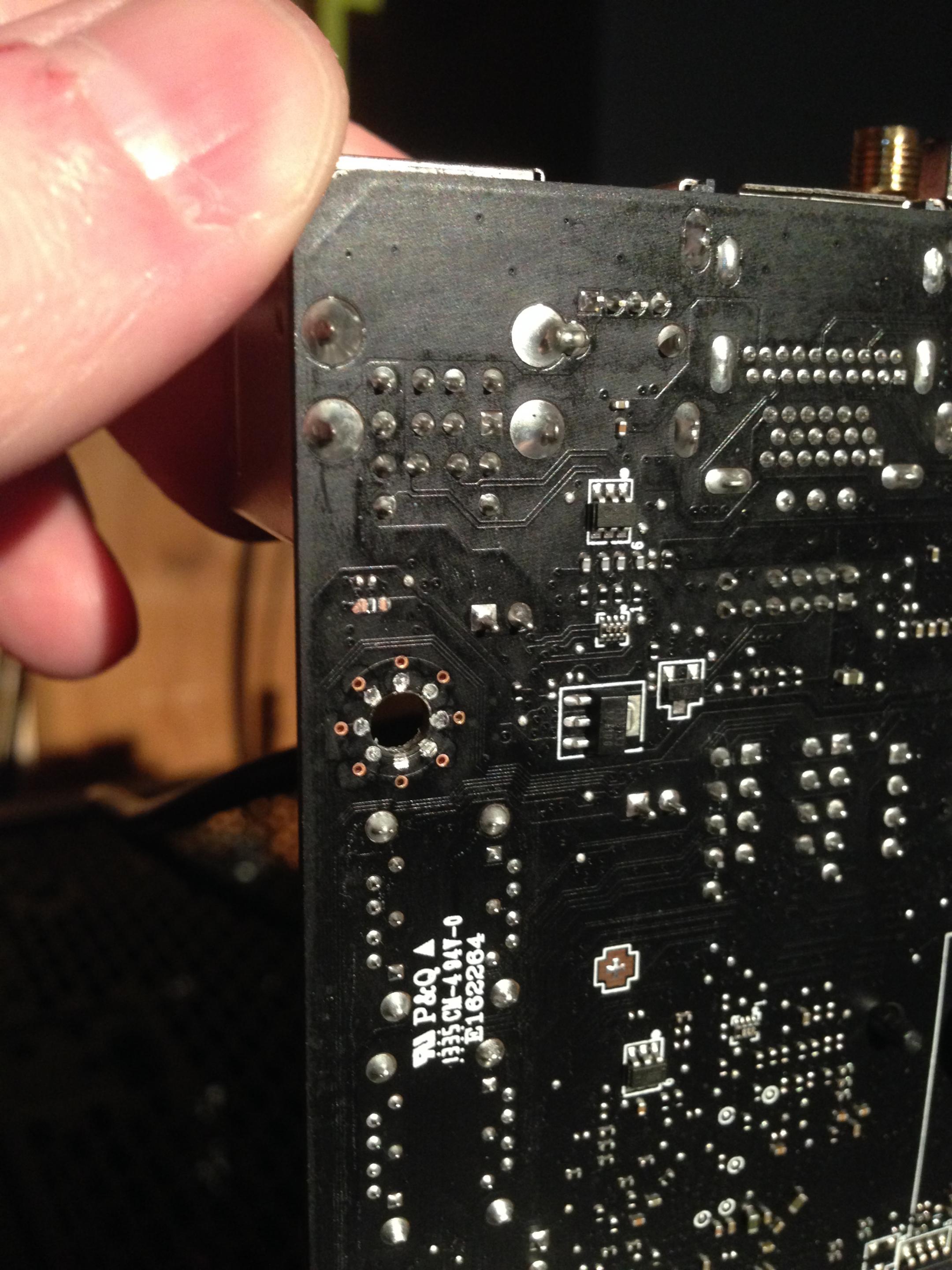

ich wollte gerade mein Mainboard einschrauben und ein Kabel darunter verlegen welches dann dafür gesorgt hat das ein winziges Stück davon abgebrochen ist. Das Stück ist ungefähr 1mm groß und ich habe mal zwei Bilder hochgeladen von dem Teil selber und wo es mal war. Ist mein Mainboard jetzt unbrauchbar oder sollte ich es einfach mal ausprobieren? Können Folgeschäden an anderer Hardware wie der CPU entstehen wenn ich es benutze?

dürfte nen Kondensator sein, such dir jemanden der SMD löten kann, der soll dir es wieder anlöten und gut ist.
Laufen tut dein Board auch so (höchstwahrscheinlich), könnte halt im schlimmsten Fall zu Instabilitäten kommen. Aber jemand der gut löten kann repariert dir das in 2 min.

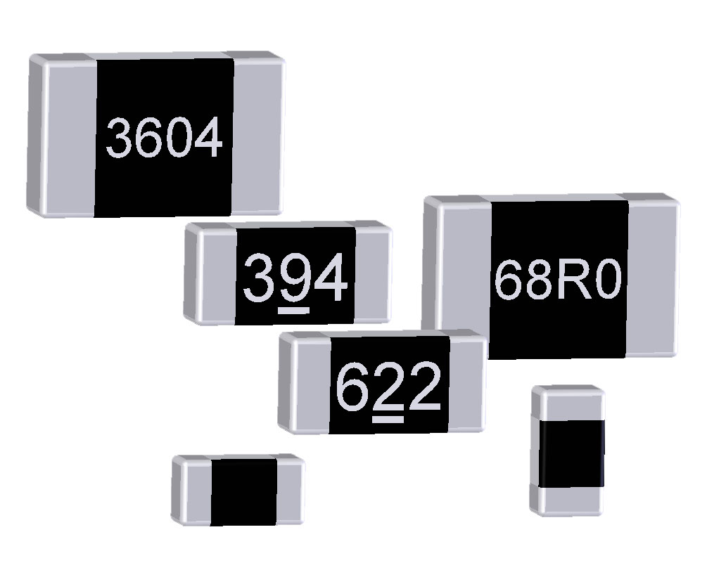

Sieht eher aus wie ein Wiederstand. Würde auch versuchen ihn wieder anzulöten.

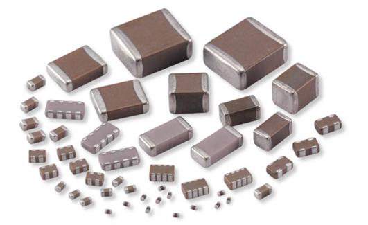

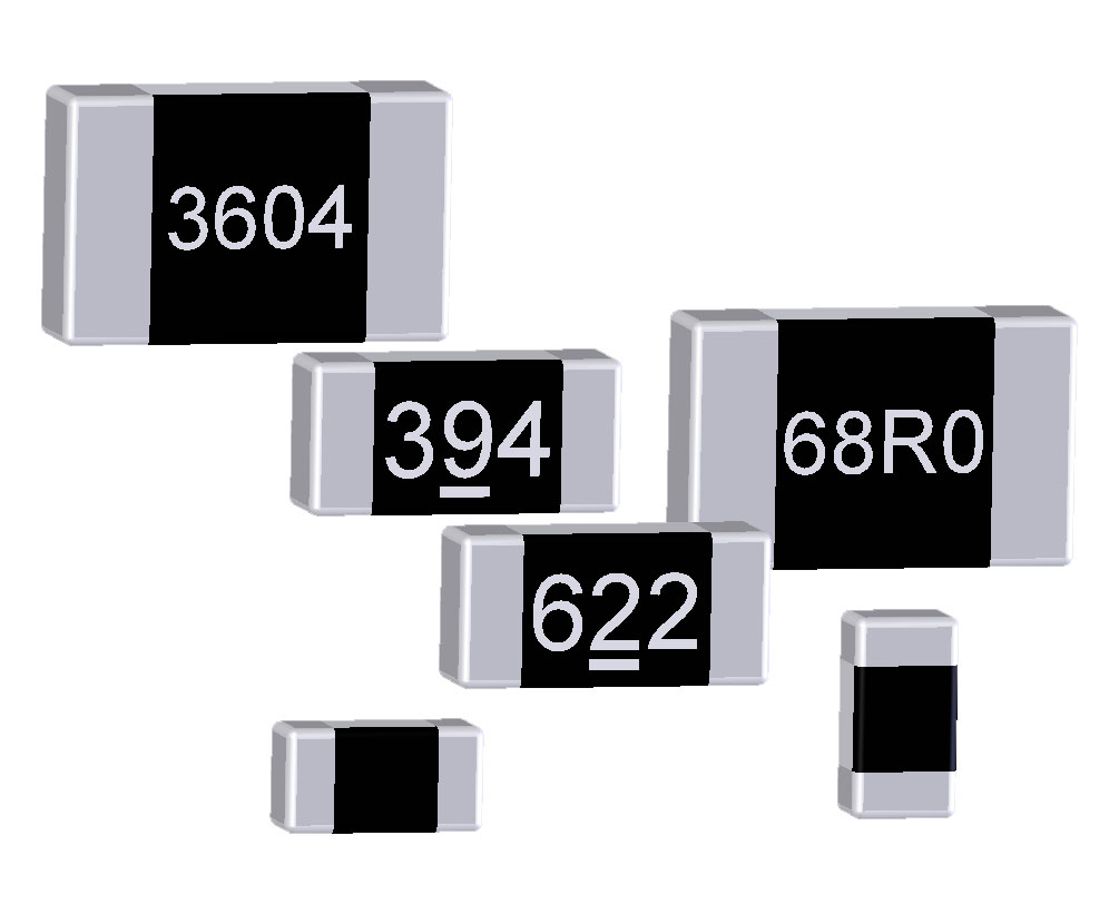

widerstände sind normalerweise schwarz mit ner zahl drauf, das ist nen Kondensator, evtl ne SMD spule, aber dafür ist sie zu klein.

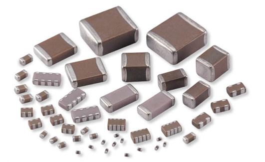

hier die Kondensatoren:
Das könnte ein Wiederstand sein, von der Unterseite..
Ich befürchte aber das die Lötstellen schon abgerissen sind.
Wenn man sich nicht blöd anstellt, sind die wieder relativ einfach anzulöten.

Ist ein MLCC SMD Kondensator. Es kann sein, daß das Board läuft aber bestimmte Platinen-Teile nun keinen Strom mehr bekommen / funktionslos sind. Sprich bestimmte Steckplätze funktionieren nicht mehr, etc. der Rest schon.
Falls möglich wegen Gewährleistung erfragen. Ansonsten sieht es so aus, als wäre die darunterliegenede Leiterbahn auch teilweise mit abgerissen. Lötversuch kann da evtl. fruchtlos sein/bleiben...

laufen tut das Board sicher auch so, nur eben evtl. instabil da bestimmte Spannungen nicht mehr ordentlich gestützt werden. Solange die Leiterbahn Pins nicht mit abgerissen sind ist das eine Sache von 2 min ( und da heizt der Lötkolben 1 min von auf) ;p Sollte die Leitbahn Pins abgerissen sein ist es auch noch zu retten ist dann aber etwas mehr Aufwand.

Meine Arbeit (=das fachgerechte Löten) funktioniert einwandfrei. Ob das MB bereits einen anderen Schaden hat, das weiß ich natürlich nicht. Die Pads sehen auch noch gut aus. Ich habe schon ganz andere Sachen gelötet. Das was du da hast ist ein Kinderspiel
Na dann schick mir doch bitte mal deine Adresse per PN. Wäre echt super wenn das klappen würde.
Vielen Dank an dieser Stelle nochmal an RED-Bit der das Ganze wirklich extrem schnell und sauber gemacht hat. "Leider" sieht man gar nicht das dort was gelötet wurde ;) sonst würde ich einfach mal nen Foto machen.
