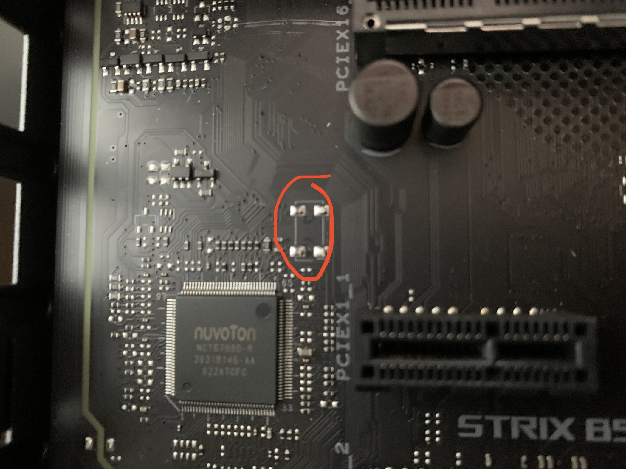

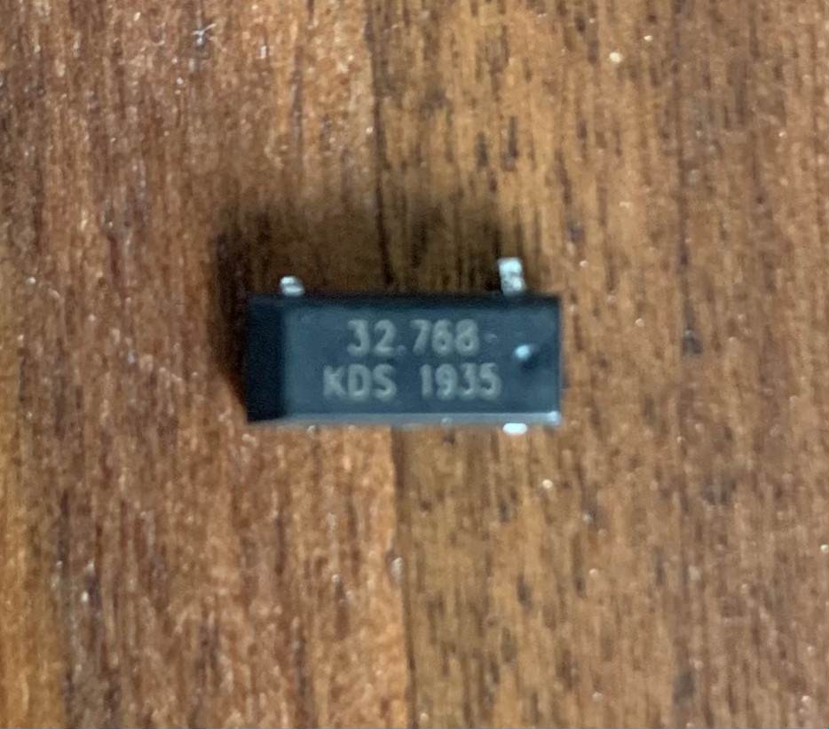

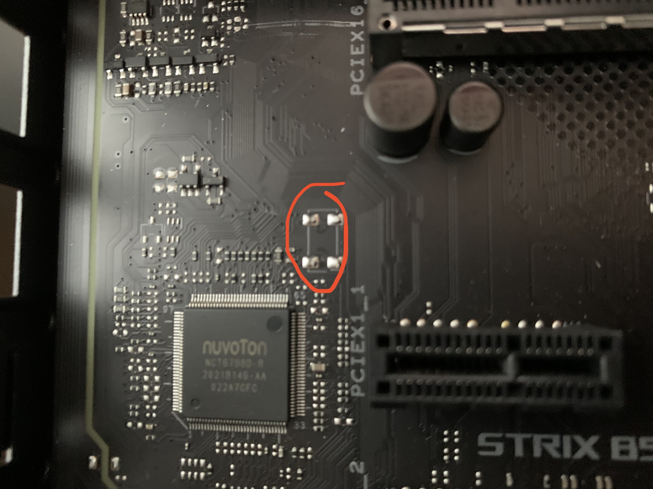

Mir ist aufgefallen das ein Teil am Mainboard abgebrochen ist. Anbei das besagte Stück und die betroffene Stelle.
Weiß jemand was genau dieses Teil macht?
Mainboard ist ein MSI ROG Strix B550-F Gaming (Wi-fi).
Leider ist das Mainboard nichtmal 3 Tage alt... sehr ärgerlich. Weiß jemand wie es sich hier evtl. mit der Garantie verhält bzw. was man da machen könnte? An sich sieht es auch so aus als könnte man das einfach Ranlöten, dann erspare ich mir das wahrscheinlich sehr lange warten auf ein neues.

Da muss aber recht grob mit dem Board vorgegangen sein. Da das Teil recht groß scheint lässt es sich sicherlich wieder angelötet werden.
Scheint ein Quartz-Taktgeber zu sein. Zumindest deuten die 32.768 (kHz) darauf hin.

Das ist der Oscillator/Taktgeber für den Nuvoton Controller.
Der ist für PS/2 Anschlüsse sowie für die Lüftersteuerung zuständig.

Die Position und der Kratzer neben dem PCIe Slot deutet für mich darauf hin, dass da jemand recht grob beim Einbau der Grafikkarte vorgegangen ist bzw. abgerutscht ist o.ä.

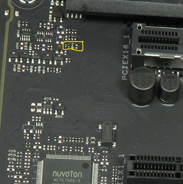

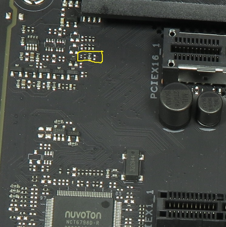

Mainboard ist ein MSI ROG Strix B550-F Gaming (Wi-fi) [/QUOTE] Ich wusste garnicht, dass MSI auch eine Rog Strix Serie hat. :evillol: Aber auf jeden Fall waren da so richtige Voll"Profis" am Werk, denn die haben da noch ein paar Wiederstände mehr abgerissen. Siehe Bild. Ich hoffe nur, dass du nicht auf den Schaden sitzen bleibst und es Dir angelastet wird. [automerge]1629052307[/automerge] Kann es sein, dass die Formatierung hier sperenzchen macht??

Den Quarz könnte man einfach anlöten, aber am PCIe Slot fehlt ja auch noch was.
und wer weiß, ob nicht sogar noch mehr Defekt ist.
Daher auf alle fälle zurück schicken.
