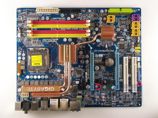

Hi zusammen,
mir ist letztens ein Teil vom Mainboard abgebrochen, ist passiert als ich meine Grafikkarte aus- und einbauen wollte.
Mein PC läuft noch immer ohne Probleme.
Sollte ich es umtauschen lassen?
Danke euch schonmal.
mfg jens

welches teil ist denn abgebrochen? umtauschen wird aber wohl nicht möglich sein, wenn du das selbst verschuldet hast
Falls du meinst, dass das mit rot markierte Teil abgebrochen ist, dann war das ein Kondensator. Weiter betreiben würde ich das Mainboard so nicht, da der Kondensator ja sicher eine Funktion hatte, die er jetzt nicht mehr erfüllen kann^^
Umtauschen wird auch schwer, da selbst verursacht.
Sieht aber nachm Crossfire-Board aus... und wenn man den Slot, der nahe zum abgebrochen Kondensator liegt, nicht benutzt, dürfte da eigentlich nix passieren. Im Notfall halt einen entsprechenden nachkaufen und wieder anlöten, teuer sind die nun nicht wirklich.
Der Kondensator muss nicht unbedingt was mit dem Steckplatz zu tun haben, nur weil er daneben liegt.
am Zweiten Slot ist an der Stelle ja auch keiner.
Einen neuen einlöten ist möglich aber meist schwierig (Mehrschichtplatiene, bleifreies Lötzinn, überlacktiere Platienenrückseite...)
Am besten jemanden Fragen der sich damit auskennt und Erfahrung mit sowas hat;-)

Es spielt keine Rolle welches elektronische Bauteil abgebrochen ist da die otwendige Funktion unter bestimmten Bedingungen nicht erfüllt wird. Im Falle eines Selbstverschuldens wird der Händler höchstens auf Kulanz die Reklamation abwickeln. Sollte die Grafikkarte der Verursacher an diesem Dilemma aufgrund herstellerseitigen Designfehler sein, wird die Beweislast etwas einfacher. Der Schaden müsste dem Grafikkartenhersteller aufgetragen werden. Mache mal bitte Fotos vom abgerochenen ELKO (Unterseite) und Platine im Detail.

Ja das ist mir beim Grafikkartenausbau passiert, meine ist nicht grad die kleinste. Ich werde demnächst ein Foto machen wenn ich das Teil noch finde , kann sein das ichs mitn Staubsauger aufgesaugt hab weil mir das erst später aufgefallen ist als das teil fehlte. :D

Besteht vlt. die Möglichkeit, dass der Kondensator vorher schon locker oder angeknickt war? Und das vorher schon die beschriebenen Fehler Verursacht hat?

Naja, Kondensatoren werden in Schaltkreisen gerne zur Spannungsstabilisierung benutzt. Bei billigeren Varianten lassen die Hersteller an der ein oder andren Stelle einfach mal einen weg ohne sonst was zu ändern. Auftretende Spannungsschwankungen treten dadurch einfach stärker auf. Muss nicht sein, dass dadurch noch mehr kaputt geht, allerdings kann das System instabil werden.
Hatte mal ein MSI K7N2 Delta L. Da fehlten von Werk aus hier und da ein paar Kondensatoren. Je nach Produktionswoche fehlten bei dem Board auch mal mehr oder weniger. In der Moddingszene wurden an diesen Stellen welche verbaut wodurch das Board wesentlich stabiler wurde und höher übertaktet werden konnte.
Der hier abgebrochene Kondensator ist ein SMD-Bauteil. Sowas lässt sich von nem Laien eher nicht wieder anlöten. Falls keine Garantie mehr auf dem Board ist würde ich mal schaun was für Werte der Kondensator hat (Kapazität und maximale Spannung) und mir bei Reichelt oder sonstwo nen entsprechenden Elko bestellen. Kapazität muss identisch sein, max. Spannung kann auch höher sein. Den dann einfach an der betreffenden Stelle anlöten, wobei man die richtige Polung beachten muss.
