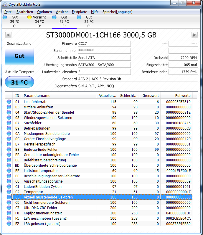

Crystaldiskinfo zeigt den Gesamtzustand der Festplatte mit "Gut" an... Hmm ist aber garnicht gut :(
installiere doch mal cdi, das wertet dann die smart-werte aus.
vllt. mal checkdisk drüberlaufen lassen.
und die smart-werte mal posten (bild)

Anbei ein Screenshot von den Crystal Disk Werten..

auf den ersten blick scheinen die smart-werte ok. nur "07-suchfehler" scheint mir doch sehr hoch.
Was sind 07-Suchfehler und wie korrigiere ich die?! Hast du ne Idee?
Es gibt genau 4 Suchfehler und die kann man auch mit chkdsk nicht beheben, aber wenn mein Verdacht richtig war, dann was chkdsk eine Riesendummheit.

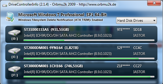

dcst55, poste bitte mal den Scrennshot von Drive Controller Info!
Leider habe ich es bisher nicht geschafft gehabt... Es geht um Laufwerk F:
Anbei der Screenshot
Mache ein Update des Intel RST auf mindestens die Version 10.1, diese uralte 8.9 unterstützt keine HDDs mit mehr als 3TB, da sie nur maximal 32 Bit breite Adressen erzeugen kann. Oder verwende den MSAHCI von Microsoft der bei Windows schon dabei ist und der sicher auch vor dem Neuaufsetzen von Windows verwendet wurde, denn sonst hättest Du die 3TB gar nicht so einrichten können.
