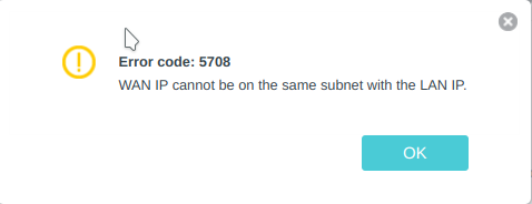

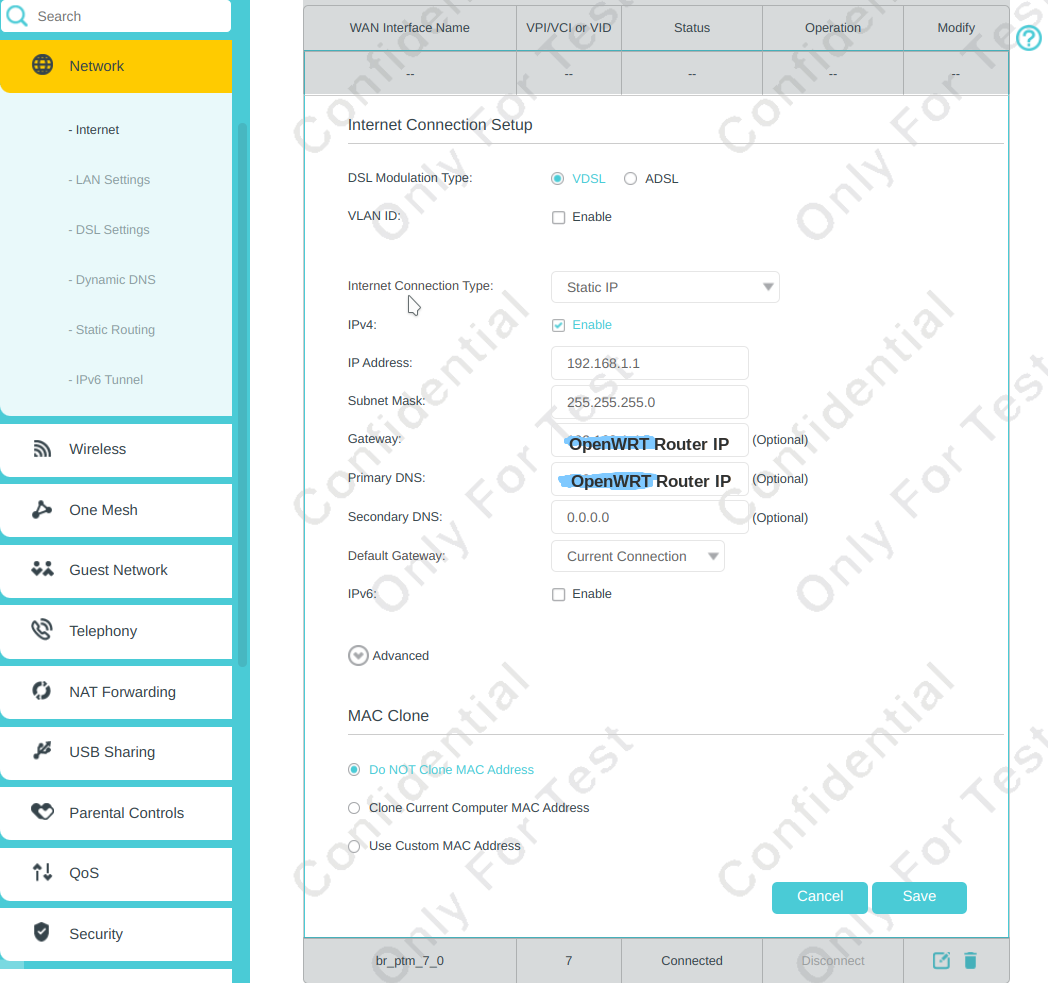

Vielen Dank für die Anregung. Das wäre wohl auch die interessanteste Lösung gewesen. Scheinbar erlaubt es die TP-Link Kiste aber nicht das Modem durchzuschleifen und sich gleichzeitig noch als Access Point in einem Netzwerk einzuwählen.
In den LAN-Einstellungen lässt sich lediglich DHCP konfigurieren:
Und das Hinzufügen einer Static IP Internetverbindung wird mit einer Fehlermeldung quittiert (LAN und WAN Subnet müssen unterschiedlich sein).
