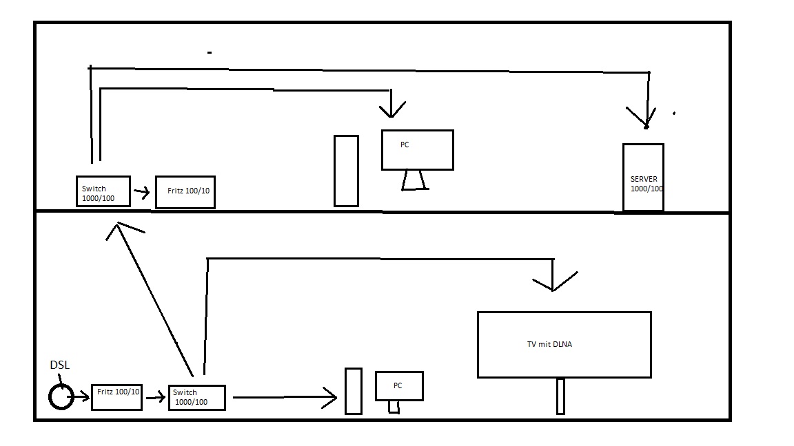

und zwar haben meine zwei Boxen leider nur 10/100mbit ....
Kann ich das folgendermaßen machen?
DSL > FB | LAN/FB > LAN/GIGABITESWICH | von da aus nach oben an ein Switch mit Gigabite und von dort aus ein LAN zur Box ?
Dann sollte ich doch im ganzen Haus GIG haben oder hab ich da einen Denkfehler?
Die Geräte direkt am Switch hätten dann Giga, wenn sie Giga unterstützen, die Geräte, die nur 100 machen werden deshalb kein Giga haben.
Wenn du im OG ein eigenes Subnetz (extra IP-Adressenbereich) haben willst, dann wird dir Verbindung zwischen OG und EG trotzdem nur 100 MBit sein. Dann würde ich mir nur einen Gigabit Switch kaufen und den oben an den Router hängen. Wenn im ganzen Haus das gleiche Subnetz sein soll, dann ist die obere FritzBox eh nur VoIP-Gateway.

ich habe das folgendermaßen gemeint ...
Versteht ihr was ich meine?
So kann ich doch gewährleisten, das unten am TV auch volle Leistung ankommt.
Allerdings weiss ich nicht, ob meine Fritzbox oben die meiner Mutter unten findet...
Immerhin wird diese ja benötigt, damit ich zB von oben aus telefonieren kann.
