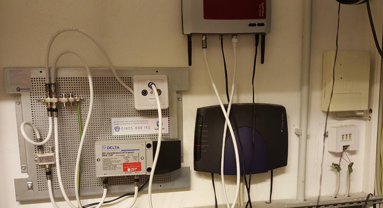

Im Anhang ist ein Bild unseres Internet und Telefonanschlusses von Unitymedia -> 2 play (Internet + Telefon) mit Telefon Komfort Option (FRITZ!Box 6490 Cable). TV haben wir Satellit.
Was haben wir bzw. was vermute ich: :D
- Links: Vermutlich Unitymedia Kabelanschluss, also Internet, was in die FRITZ!Box reingeht
- Oben FRITZ!Box 6490, die mit der Telefonanlage Concept Xi420 verbunden ist
- Unten: Telefonanlage TConcept Xi420
Von der FRITZ!Box aus geht ein Netzwerkkabel auf die Bühne und von dort aus wird es an 2 Familien verteilt.

Auf diesem Foto sieht man alle Anschlüsse. Wenn euch 2 direkte Telefonanschlüsse reichen, brauch Ihr die Anlage nicht mehr

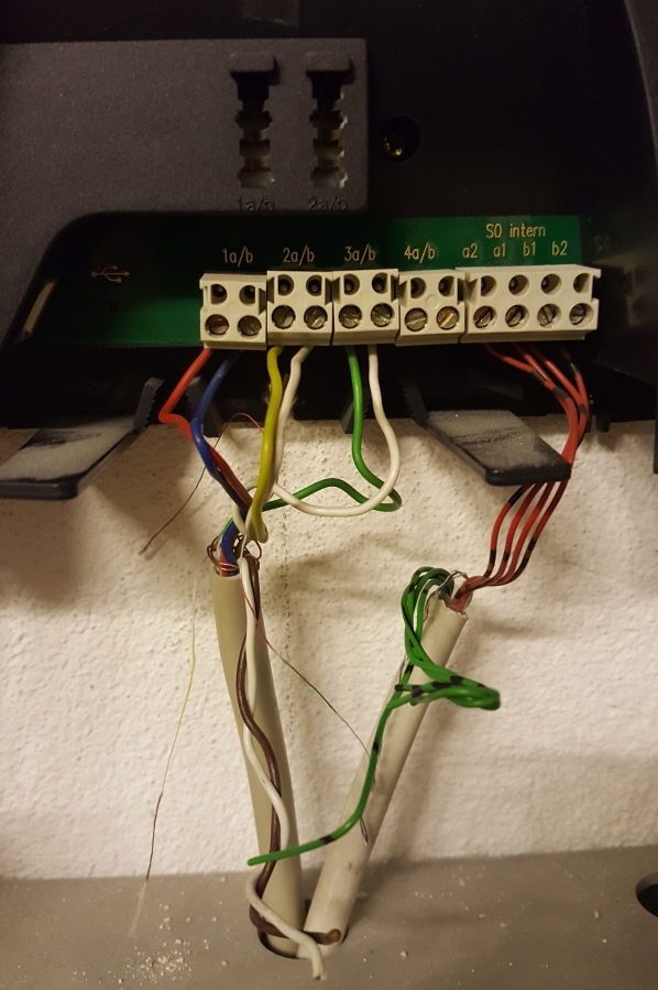

Hier das Foto von der Verkabelung:
- Wie schließe ich nun diese beiden Kabel an die Fritzbox an?
- Die 3 Links sind die 3 Geräte oder? Also ISDN, Fax und analoges Telefon?
- Was ist das rechte dann?

Die beiden Kabel habe ich nun als diese identifiziert:
Das obere müsste das ISDN Kabel sein (beim Telefonanlagenfoto rechts)

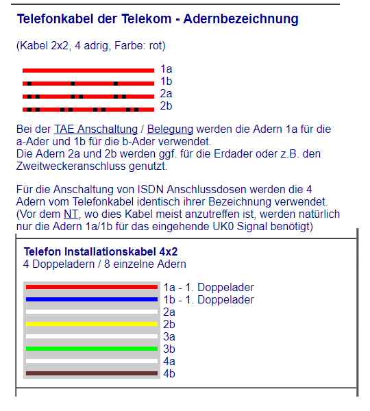

Das untere Kabel mit den Kabelpaaren (rot-blau, weiß-gelb und weiß-grün) müssten dann die analogen Anschlüsse sein vermute ich.
Wenn ich mir jetzt eine TAE Dose und eine ISDN Aufputzdose kaufe, diese mit den Kabeln verbinde und oben an die Fritzbox verbinde, dann müsste es doch klappen?
OK ich glaub ich habs mir jetzt soweit angelesen und werde es die Tage versuchen.
Kaufe morgen eine TAE NFN und eine IAE Dose, verkable die mit den beiden Telefonkabeln und schließe sie dann an die Fritzbox an. Denke das müsste funktionieren. Belegung der Dosen ist kein Problem, dazu gibt es ja genug im Internet.
