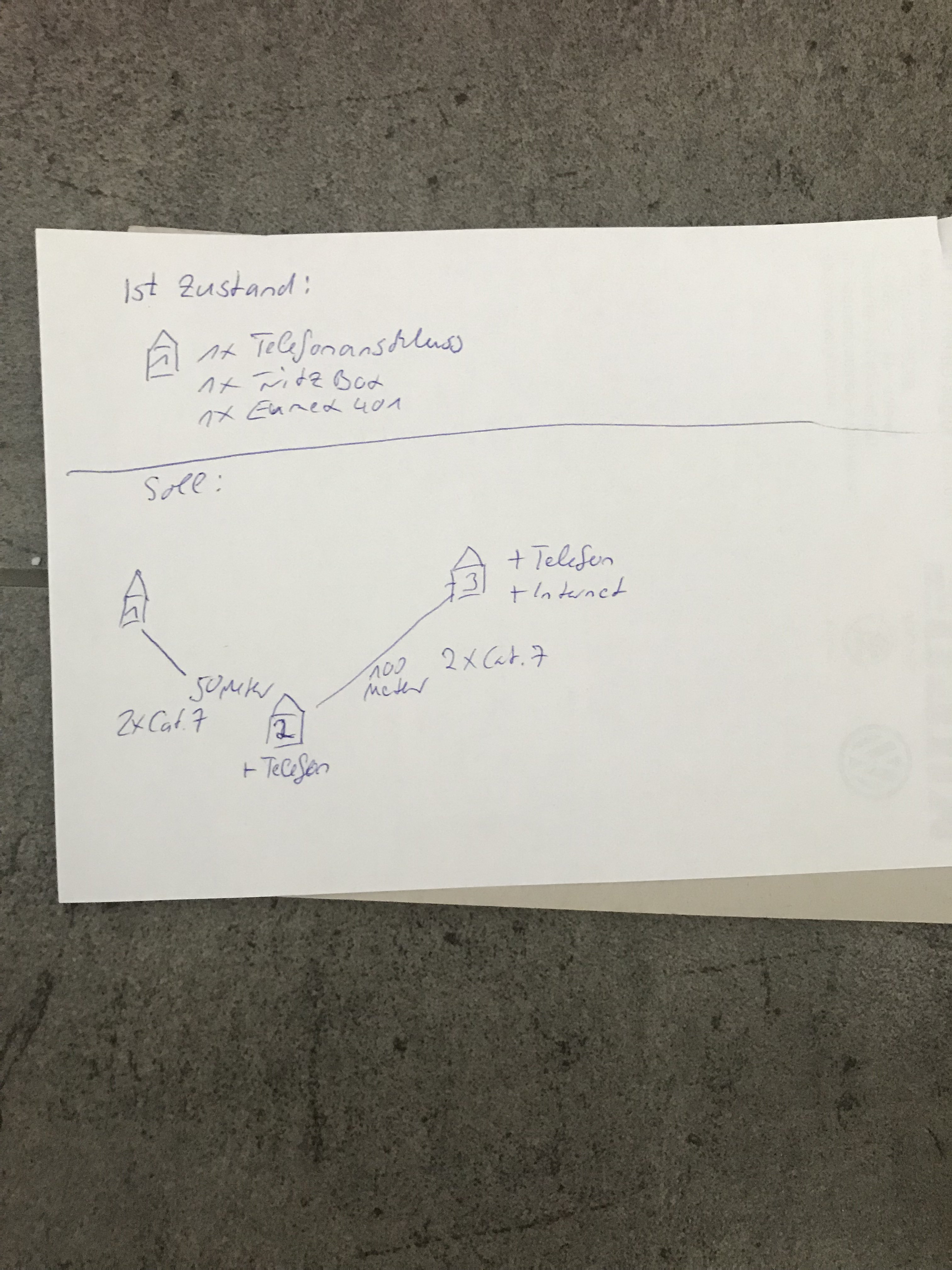

habe folgende Problemstellung und wollte mal nachfragen ob ich das Problem (so wie mir das denke) lösen kann:
Ist Zustand:
Es gibt einen Telefonanschluss im Haus 1. hier ist eine FritzBox installiert und ein Telefon angeschlossen. Zusätzlich ist noch ein Roboter verbunden, der bei Bedarf einen Anruf automatisch starten kann. Das soll/muss auch so bleiben.
Soll:
Jetzt benötige ich diesen gesamten Anschluss (gleiche Telefonnummer etc.) auch in Haus 2 (ist eine Garage) und dann auch in Haus 3.
Es sind bereits auf beiden Entfernungen Cat. 7 Kabel verlegt. Jeweils 2 Stück.
Ich dachte ich installiere in Haus 2 und in Haus 3 jeweils eine FritzBox. Da wäre dann ja Wlan, etc mit dabei.
  • Geht das?
  • Kann ich an diesen FritzBoxen ein zusätzliches Telefon anschließen?
  • benötige ich einen Verstärker für das Netzwerkkabel?
  • gibt es ne bessere Lösung als FritzBoxen?
Anbei noch ein Bild zur Verdeutlichung:

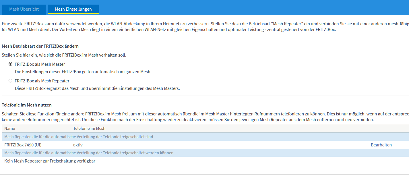

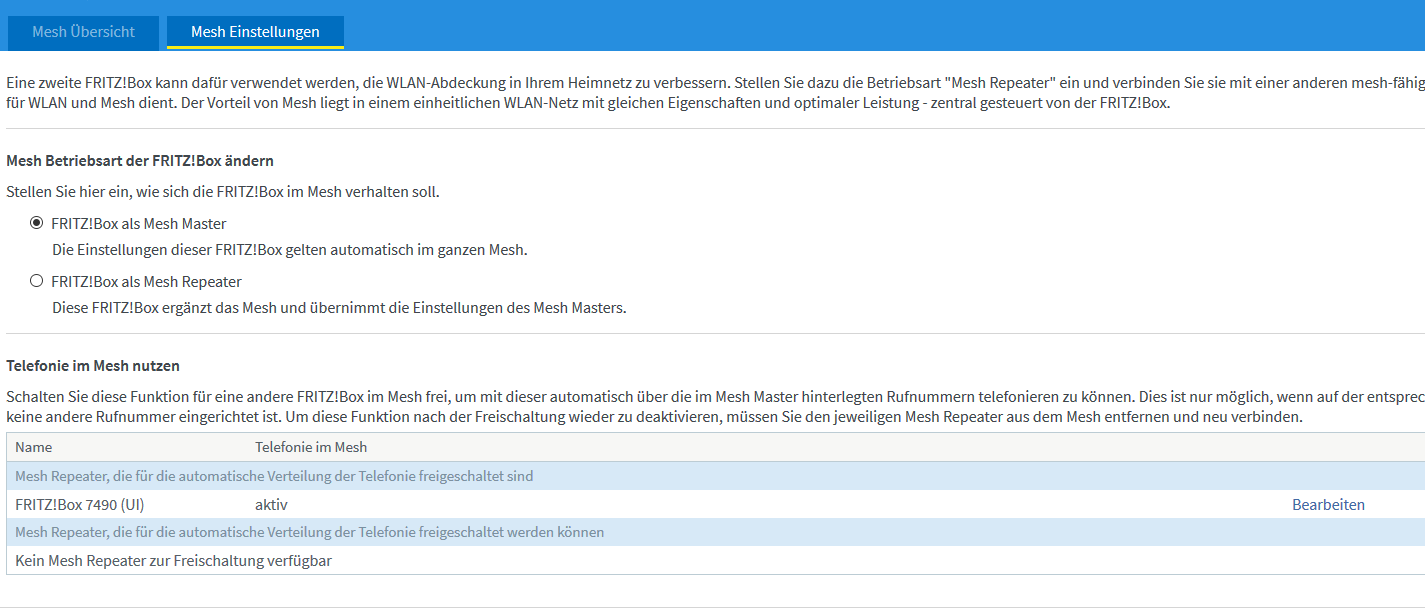

Sollte gehen müsste nur die anderen boxen auch beherschen. bei mir ist eine 6590 meshmaster und dahinter die 7490 siehe anhang
