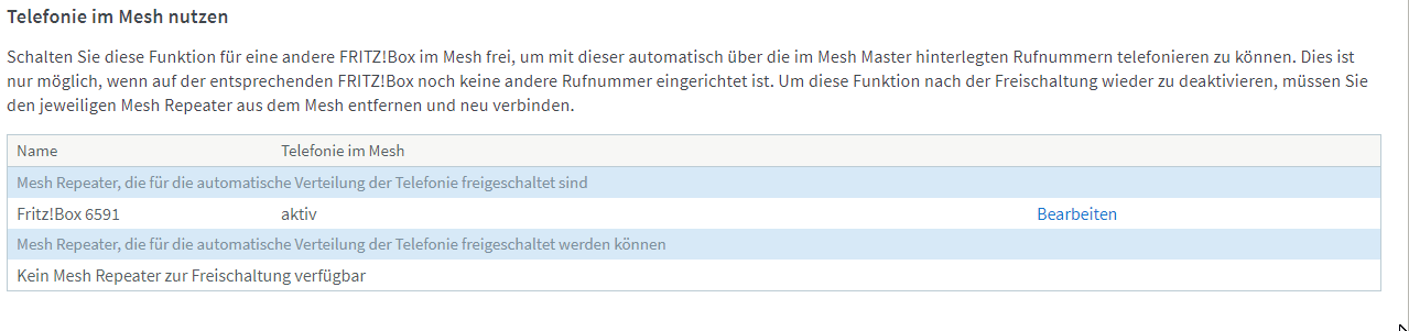

Habe hier zwei Fritzbox stehen. Die zweite ist aber als Repeater umgestellt und per Lan-Brücke eingerichtet. Beide laufen als Mesh und ich kann an beiden Fritzboxen per DECT Telefone verbinden.
