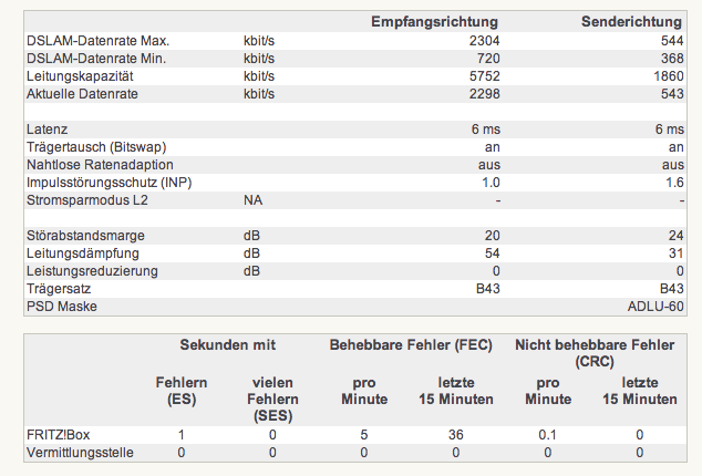

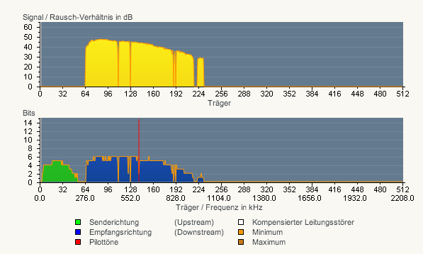

Update: Hat alles bisschen länger gedauert als geplant, aber heute mittag wäre Schalttermin, synct aber jetzt schon perfekt. Geht doch nach 10 Jahren warten... Vielen Dank Mirco!
