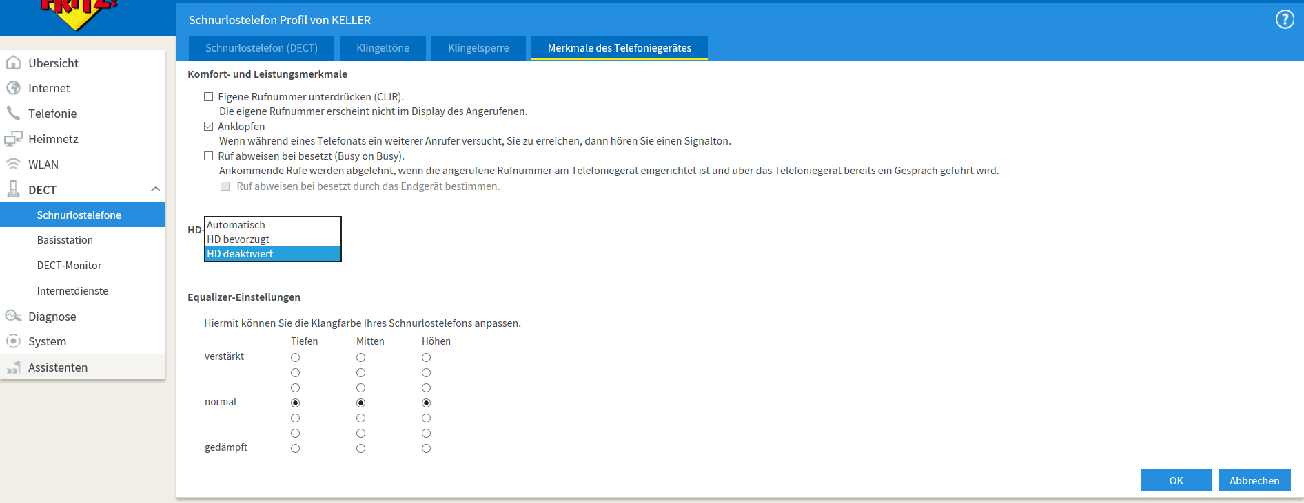

hatte Probleme mit dem anrufen diverser auch Unitymedia-Telefonie-Kunden, der Support sagte HD-Telefonie sollte AUS sein in den settings der einzelnen Mobilteile, hat geholfen. FritzboxHDTelefonieAUS.png

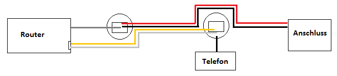

Bei uns zu Hause habe ich einfach die beiden überflüssigen Drähte in der Telefonleitung benutzt um das Telefonsignal vom Router zurück zu unserer anderen Telefondose weiterzuleiten. Das Internetsignal scheint es nicht zu stören.
Sollte man vielleicht nicht gerade dem Telekom Techniker zeigen :rolleyes:
