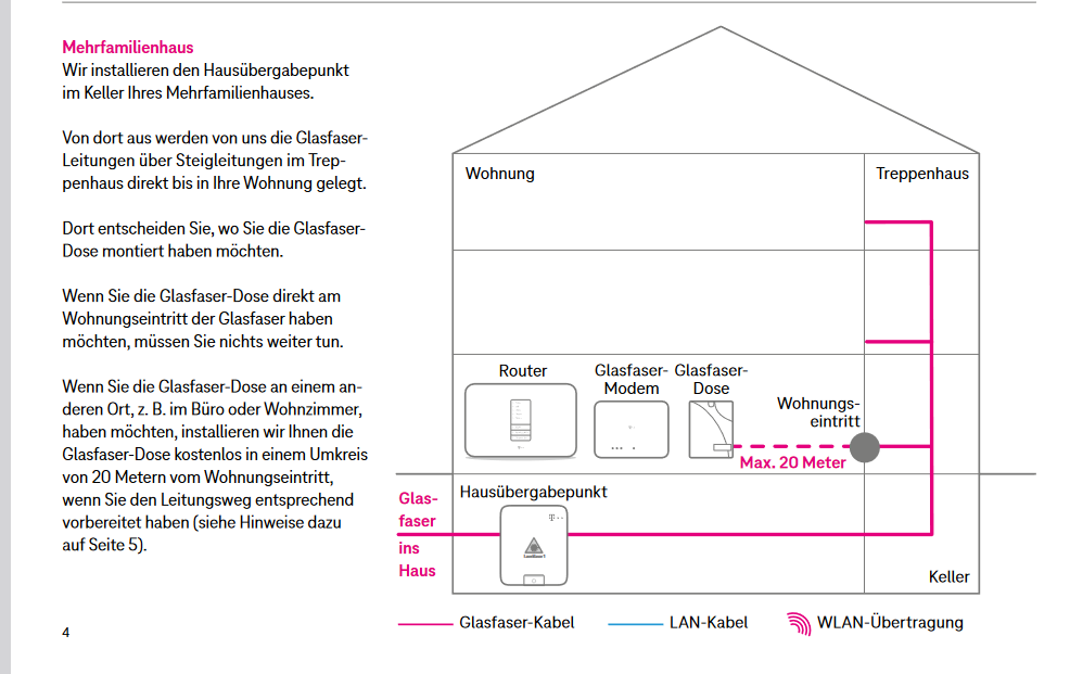

Ich hab halt im Vorraus Fragen zum Thematik, weil ich halt nur Mieter in einer 4 Partei-Haus bin.
Hier die Unterlagen zum Nachlesen: Link
Bezüglich der Dose sollte hier alles drauf vermerkt sein (Hinweise zum Leitungsweg, Seite 4):
Edit:
Wenn die Dose nicht im gleichen Raum sein soll, müsst ihr das entsprechend mit Kabelkanälen/Leerrrohren und ggf. Duchbrüche für den Techniker vorbereiten.
Reaktionen: Col. Jessep, blastinMot und T1984
Der Punkt hier, interessiert mich brennend, wo der sein wird mit der Glasfaserkabel.
Weil was heißt "Wohnungseintritt"? Also an der Haustür und rechts sowie links von der Haustür ist nix. Ich sehe auch keine Dose und / oder Leerröhre direkt am "Hauseintritt". Aber vielleicht liegen die verspachtelt irgendwo. Wer weiß...ist ja Neubau 2017 hier.
Jetzt ist das so, dass wenn man meine Wohnung betritt, 2m von der Haustür geradeaus ist die Telefondose. Daneben direkt ist auch die FritzBox, von der Fritzi gehen Kabel in Zimmern.
Wäre knorke, wenn dann auch da das GF kommt, dann müsste man nur GF-Modem neben der FritzBox montieren und von dem GF-Modem kann dann direkt in die FritzBox-WAN. Oder halt, wenn es GF-Kabel ist, ne GF-Fritbox kaufen, müsste ich überlegen.
Naja, sehen wir mal, wenn es soweit ist und ich bestellt habe.
Hier war es so, hattest du noch keinen Tarif gebucht, wurde die Dose einfach neben die Tür gesetzt.
Hattest du einen, kannst du das im 3m Radius selbst bestimmen wo die hingebaut werden soll.
Jo, ich sehe gerade in den PDFs von Telekom selber:
Direkt neben der Tür, nicht der optimalste Ort, aber machbar. Wird das so, dann müsste ich von der GF-Dose GF-Kabel die Wand hoch und runter dahin ziehen wo 2m von der Haustür entfernt der Router hängt sind.
Boden ist keine Option, da die gesamte Wohnung Fußbodenheizung hat.
Oder ich bringe neben der GF-Dose das GF-Modem an (Stromdose ist auch direkt neben der Haustür) und ziehe die Wand entlang dann einen LAN Kabel zur FritzBox. Wäre die beste Option, weil GF ja nicht bieg und knickbar ist. (Also ist schon, aber dann ist Ende im Gelände)
Der Punkt, wo das Kabel in deine Wohnung kommt.
Aber da kann man was machen ;)
Das hängt halt alles von den lokalen Gegebenheiten ab. Wenn dein bisheriges Telefonkabel durch ein Leerrohr geht und, beispielsweise, auf dem Flur dann in einen Unterverteiler führt, von dem wiederum Leerrohre zum Hausanschluss gehen und da drin auch noch Platz ist wird man die sicher verwenden und die neuen Gf-Dosen einfach neben die bisherigen Telefondose schrauben.
Wird aber eigentlich alles mit dem Vermieter/Hausverwalter im Vorfeld geklärt wo die neuen Kabel langverlegt werden.

bin/bash schrieb:
Die Telekom montiert dir im Keller die GF-Dose.
Das tut sie in einem Mehrfamilienhaus in keinem Fall (mehr). Die Dose kommt im MFH immer in die Wohnung.
desperado666 schrieb:
das Verlegen dieser Inhouse Leitungen macht nicht die Telekom.
Das ist nicht korrekt, wurde ja schon mehrfach beantwortet.
Siehe beispielsweise hier:
https://www.telekom.de/hilfe/festne...r-ausbau/uebersicht-bauweisen?samChecked=true
Oder auch die diversen Youtube Videos der Telekom zu dem Thema.
bin/bash schrieb:
Wenn entsprechende Rohre vorhanden sind, zieht die Telekom bis zu 20 Meter auch bis in die Bude.
Hängt aber von der Motivation des Technikers ab :)
Das ist nicht korrekt. Zwischen Hausanschluss und Wohnung können auch hundert Meter verlegt werden, wenn das Objekt groß genug ist.
Richtig ist - innerhalb der Wohnung wird bei vorbereitetem Leitungsweg bis zu 20m im Kabelkanal verlegt. Das sind alle 2 paar Schuhe.
Wohnungseintritt wird festgelegt bei der Auskundung.
