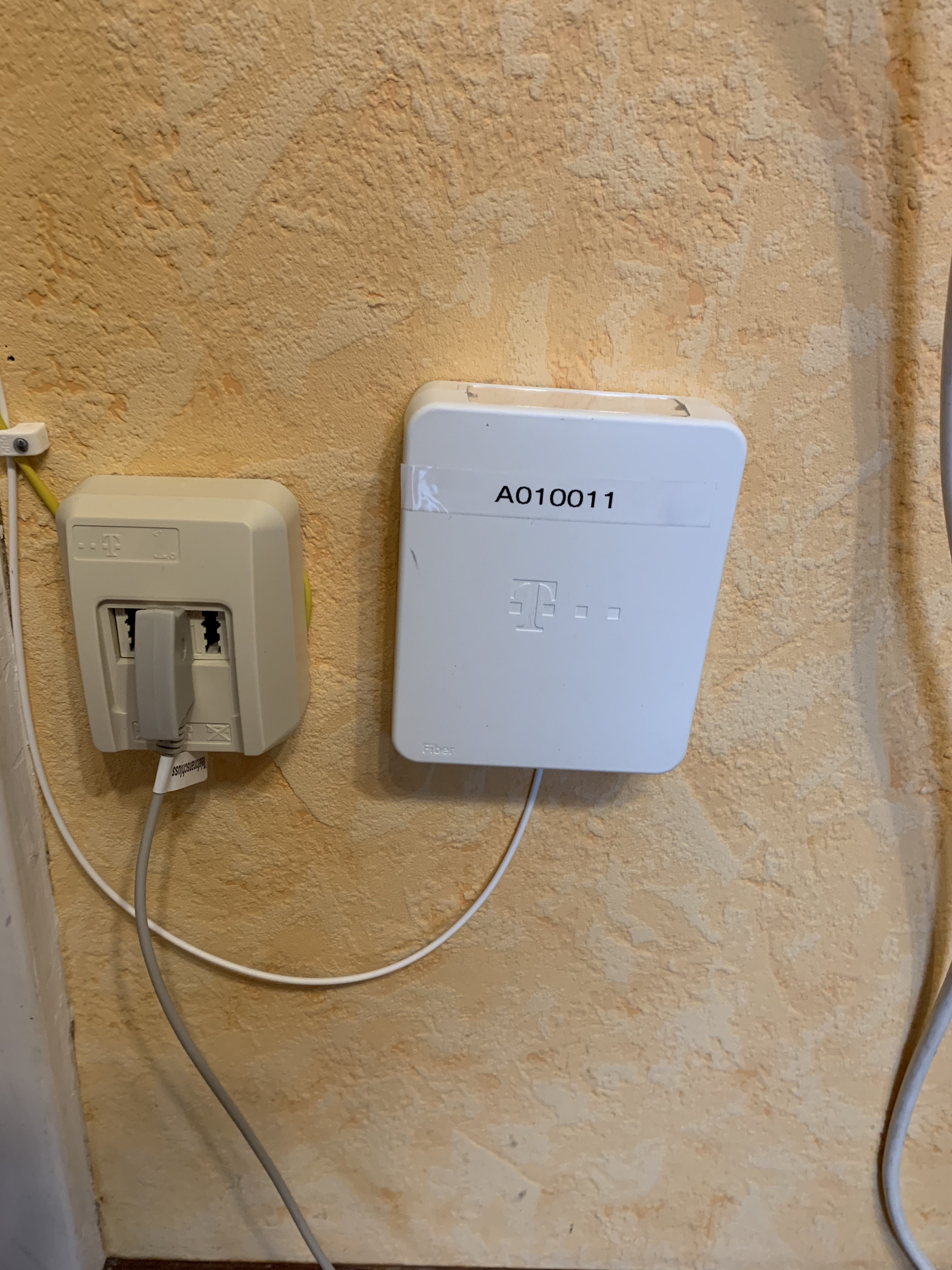

Wenn du willst kannst auch ein Foto von der Installation hier hochladen. Da sieht man i. d. R. recht schnell was verbaut wurde.

Foto anbei... aber das ist eindeutig dann so wie du schreibst - ein passiver TA.
Weist Du zufällig warum man wieder zurück ist, wo man ursprünglich mal war?

Das ist die aktuelle Bauweise. Der ONT wird dort einfach mit einem LC/APC-Patchkabel angeschlossen. Da muss nichts mehr gespleißt werden.
