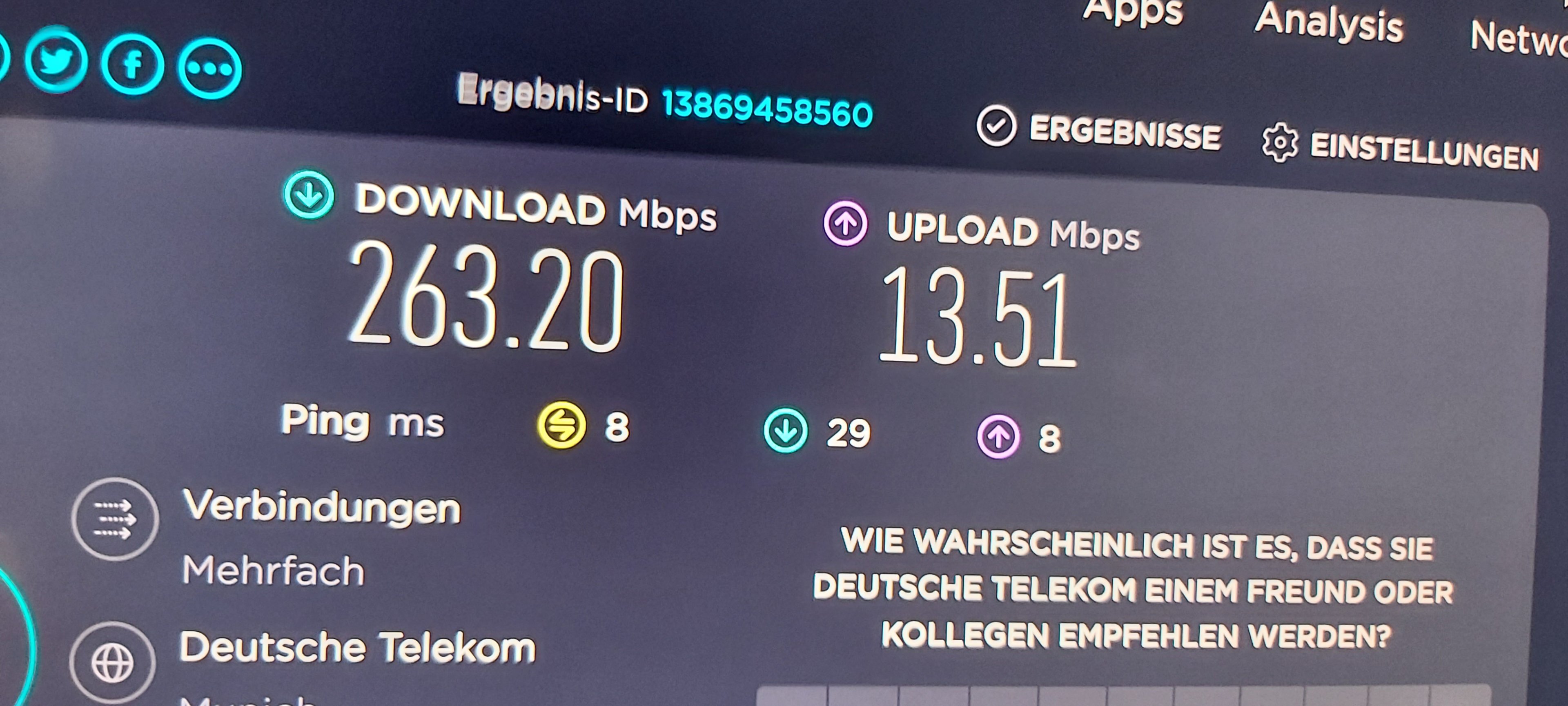

Sicher dass du hier nicht MB(yte) und Mb(it) verwechselst?
Dass passiert hier im Forum erstaunlich häufig, ein Screenshot könnte hier Klarheit schaffen.

nö, der verwechselt sicher nur Mbit/s mit MB/s
250Mbit/s = 31MB/s und das deckt sich wiederrum mit seinen angebenen 30mbs

Ich würde erstmal einen Screenshot von einem Speedtest Posten, ob man nicht vielleicht wirklich Megabit mit Megabyte verwechselt hat.

Das kommt beim Speedtest raus wenn Entertain läuft
