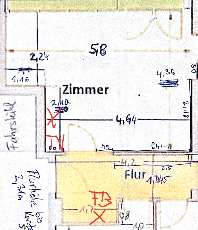

Verbunden ist der TV per WLAN an eine Fritzbox 6690 Cable. Die Fritzbox steht etwa 2m neben dem TV im Garderobenschrank im Flur.
1 Garderobentür aus Holz trennt die direkte Sicht. Die Downloadrate liegt bei ca. 50Mbps und der Ping ~60ms. Von Vodafone bekomme ich eine 1000 Mbit Leitung, welches auch per LAN Kabel an meinem PC ankommt.

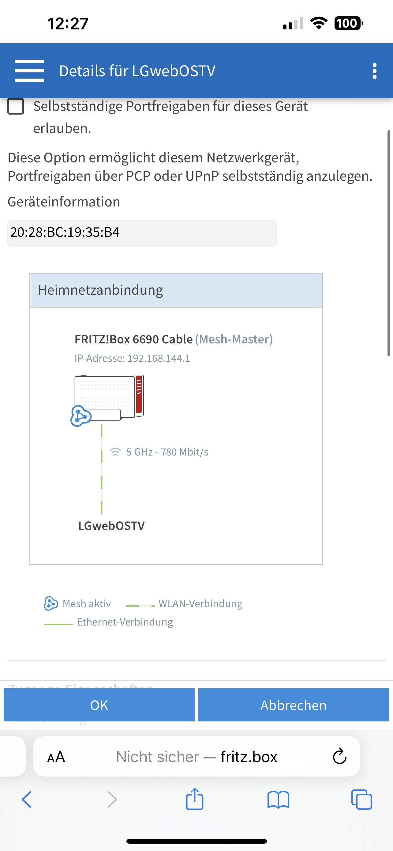

Im technischen Handbuch zum TV steht, dass der TV WLAN AC kann. Im Dashboard der Fritzbox sehe ich auch, dass der TV im mit 5GHz - 780Mbps verbinden ist. Kommt aber beim TV nicht an. WLAN Verschlüsselung ist WPA2.
Was mir aufgefallen ist, dass der TV zeitweise zwischen 2,4GHz und 5GHz hin und her springt. Kann man der Fritzbox mitteilen, dass er für den TV nur 2,4 oder 5GHz nutzen soll? Wenn es keine Lösung gibt, werde ich ein Kabel verlegen aber wollte vorher alle Möglichkeiten ausschöpfen.

Und deine Skizze zeigt, dass Entfernungen alleine halt keine Aussagekraft haben, wenn da Wandstücke im Weg sind...

Zwischen TV und FritzBox ist lediglich eine Schranktür (23mm dick). Der Durchgang ins Wohnzimmer ist offen (keine Tür und Glas). Links neben der Tür ist ein kleines Stück Wand. Mehr auch nicht.
