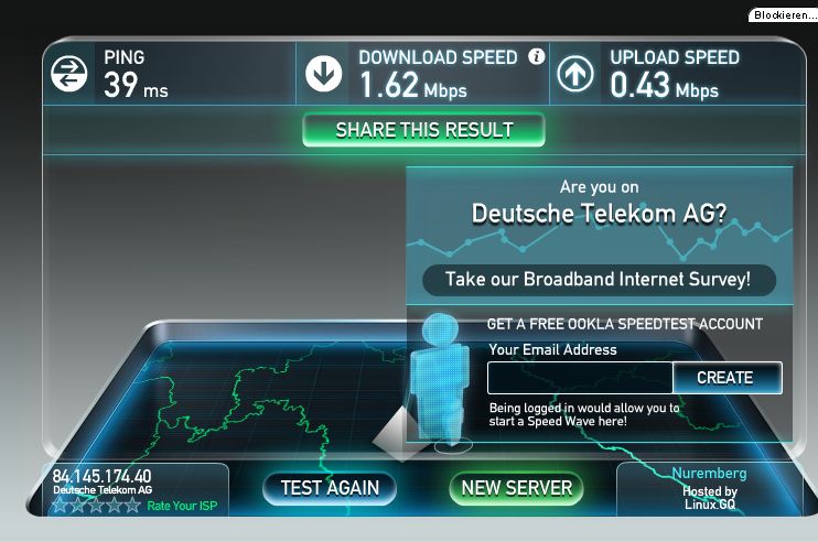

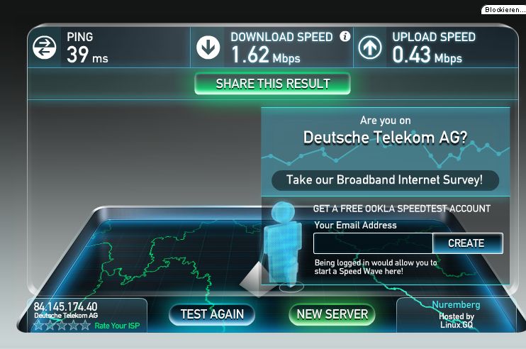

Bis jetzt hatte ich konstant min 16k. Seit gestern brechen allerdings diese Geschwindkeiten zeitweise immer wieder ein...
Hierzu noch ein paar Screenshots:
Die momentane Geschwindkeit:

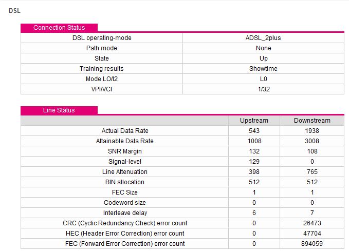

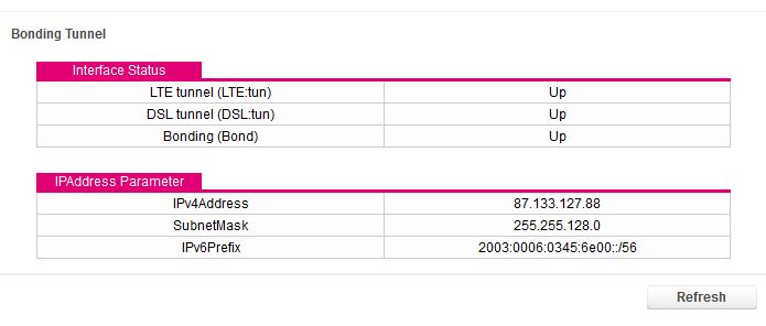

DSL:

Telekom MagentaZuhause
Router rebooten, also über webgui reboot oder Strom ziehen für ein paar Sekunden. Das Speedport Allheilmittel :/

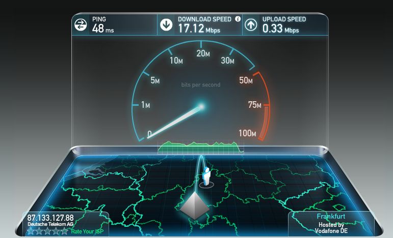

10 Minuten drauf wieder alles ok:
woher kommen diese extremen Geschwindigkeitschwankungen? :/

Ich hab Hybrid S + Speedoption 50k, bei mir setzt manchmal das LTE nicht ein, bei TE scheint aber das DSL zu fehlen ~ 600kbit down / 2000kbit up sieht merkwürdig aus, erinnert mich aber an einen Fehler den ich auf meiner regulären DSL-Zeit hatte, eins der Kabel im Hausanschluss war locker, der Telekomtechniker (oder beauftragter Subunternehmer) brauchte keine Minute zum fixen. Störungsstelle bei der Telekom mal kontaktieren, geht über das Kundencenter.
Werd ich mal in Angriff nehmen danke schonmal für dne Tipp :)
Solche Kombinationen können bei AnnexJ/AllIP entstehen. Also 2MBit up und 600kBit down.
Und nicht mal sooo selten.
Liegt an den Dämpfungseigenschaften der unteren Frequenzbereiche.
