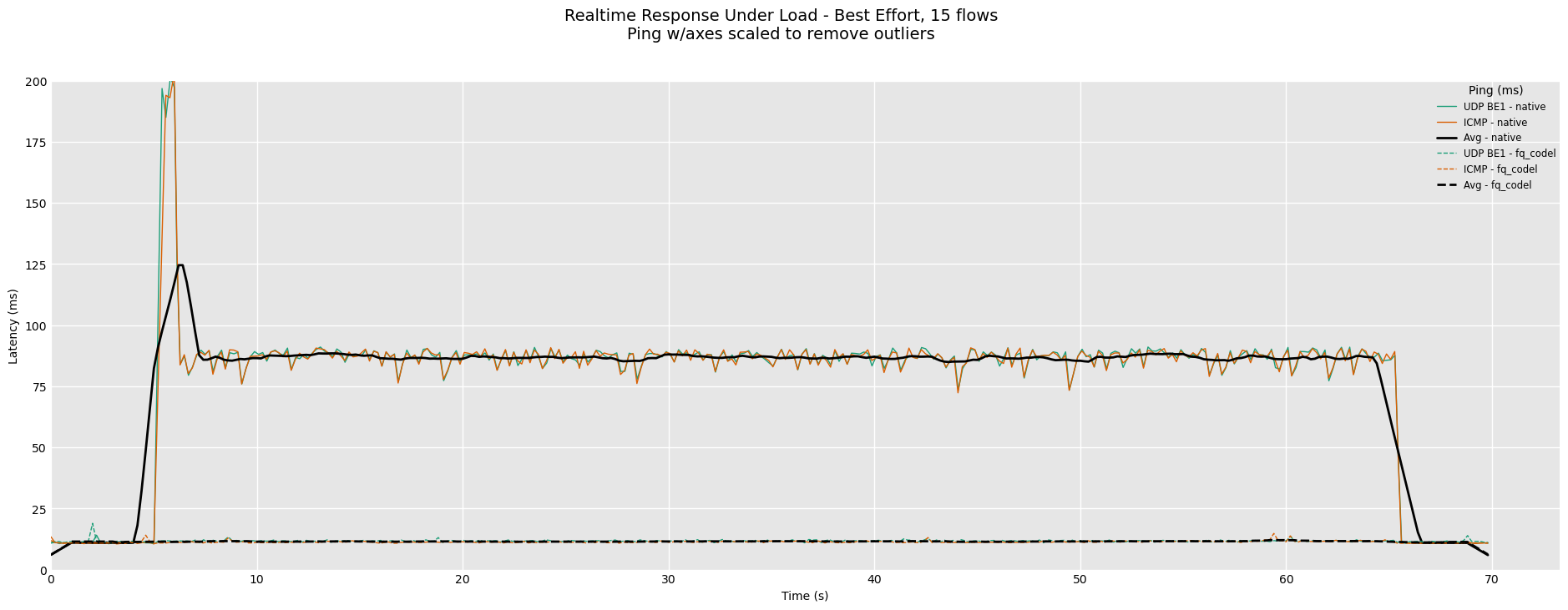

0-8-15 User schrieb:Aber nicht selten gibt es trotzdem gute Gründe, es zu tun, siehe: Bufferbloat, wer, wie, was, wieso, weshalb, warum
Um Bufferbloat entgegen zu wirken wird nach meinem Verständnis aber nicht die Bandbreite des Anschlusses gedrosselt sondern besser die Upload bzw. Download Geschwindigkeit des Endgerätes oder einer entsprechenden App.
Dass eine voll ausgelastete Leitung die Latenz beeinflusst haben wir damals als Online zockende Kinder sehr sehr schnell gelernt, ganz ohne Tutorials und Tests
Nicht umsonst haben ja fast alle Netzwerkanwendungen (windows Update, Torrent, Steam Downloads etc.) eine Funktion der Bandbreitenbegrenzung.
Die vom Provider zur Verfügung gestellte Bandbreite der DSL Leitung künstlich zu beschneiden damit der Ping im Rahmen bleibt, halte ich für Quatsch.
Eine andere Sache wäre natürlich gezielt den PC des Sohnes bei seinen Download und Streaming Orgien zu drosseln damit man selber Starcraft zocken kann

Die kurze Antwort lautet: Nein.tzuisc schrieb:Um Bufferbloat entgegen zu wirken wird nach meinem Verständnis aber nicht die Bandbreite des Anschlusses gedrosselt sondern besser die Upload bzw. Download Geschwindigkeit des Endgerätes
Warum soll es Quatsch sein, ein paar Prozent der Bandbreite zu opfern, um im Gegenzug von zum Teil massiv niedrigeren Latenzen unter Last zu profitieren?tzuisc schrieb:Die vom Provider zur Verfügung gestellte Bandbreite der DSL Leitung künstlich zu beschneiden damit der Ping im Rahmen bleibt, halte ich für Quatsch.
