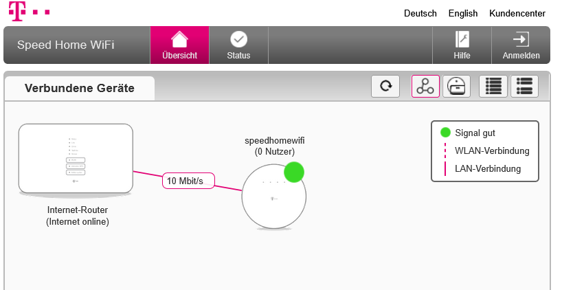

Ja das sollte funktionieren und so aussehen:
Der Hauptvorteil von Mesh im Heimbereich ist das man kein Lankabel braucht. Du kannst einen weiteren Speedhomewifi via Mesh verbinden, indem du an beiden SHW den WPS Knopf drückst.
Edit: Ja richtig, natürlich muss der zweite SHW in WLAN Reichweite des ersten kabelgebunden SHW (Meshmaster) sein.
