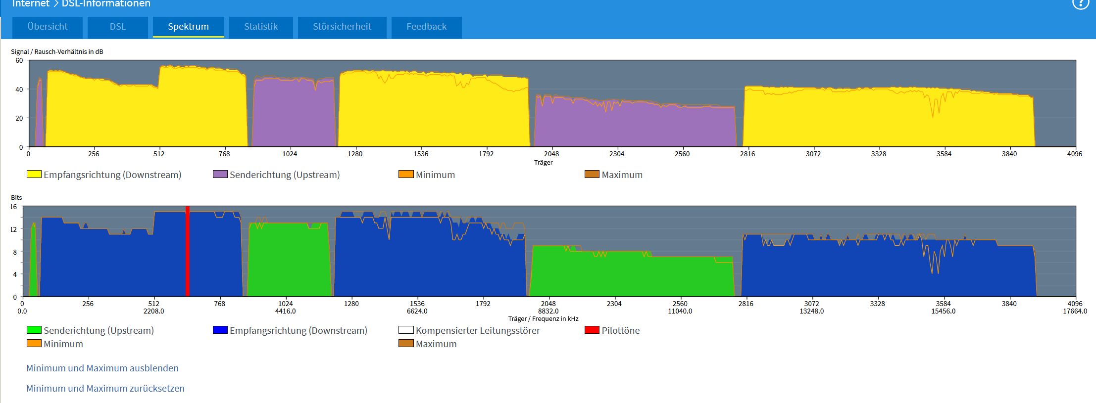

Kannst auch gerne mal nen Screenshots aus der Fritzbox mit den Werten und dem Sepktrum posten.

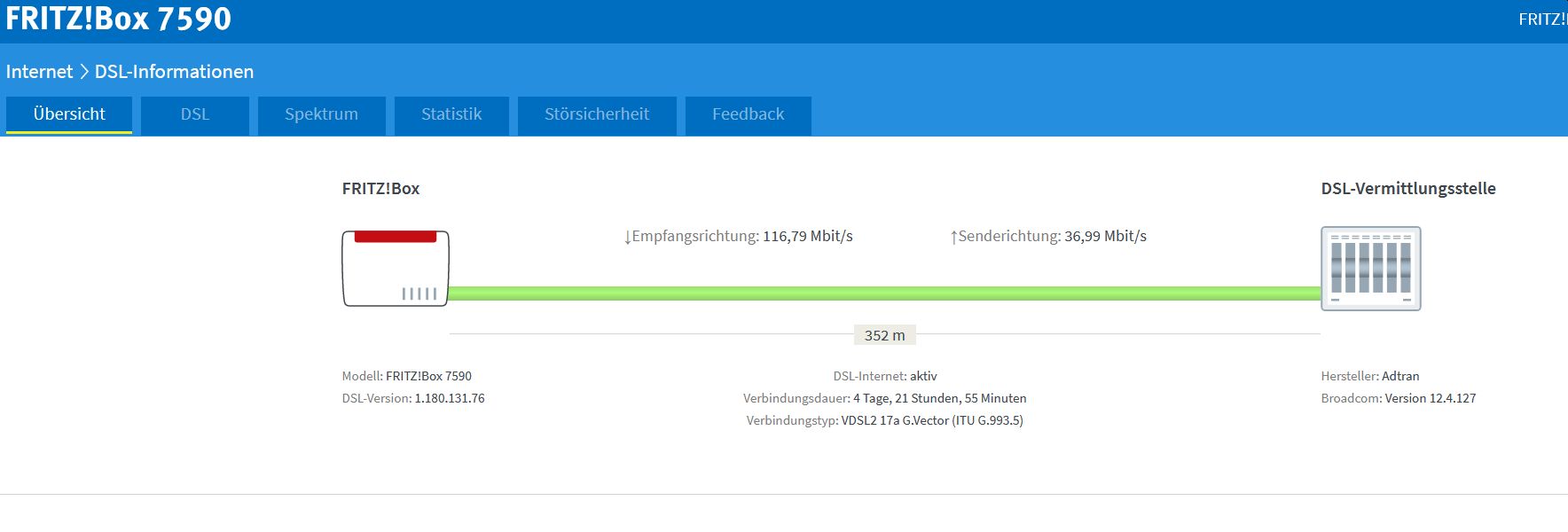

ein Mitarbeiter hatte es mir am Telefon genannt, er hat mir fast schon vom XL-Tarif abgeraten.
Damals (vor zwei Jahren) hieß es "maximal 170 Mbit/s", die Tage kam eine Mail "jetzt 250 Mbit/s verfügbar", daher hatte ich mich bei der Telekom gemeldet.
Ansonsten wird hier halt relativ viel auf 4K gestreamt, Spiele gezogen und zwei Personen im Homeoffice mit Konferenzen/Uploads von Grafiken. Die 100 Down sind "okay". Wenn ein Patch (Steam) mal länger dauert als bei Kumpels ,nervt es zwar kurz, ist aber aushaltbar.

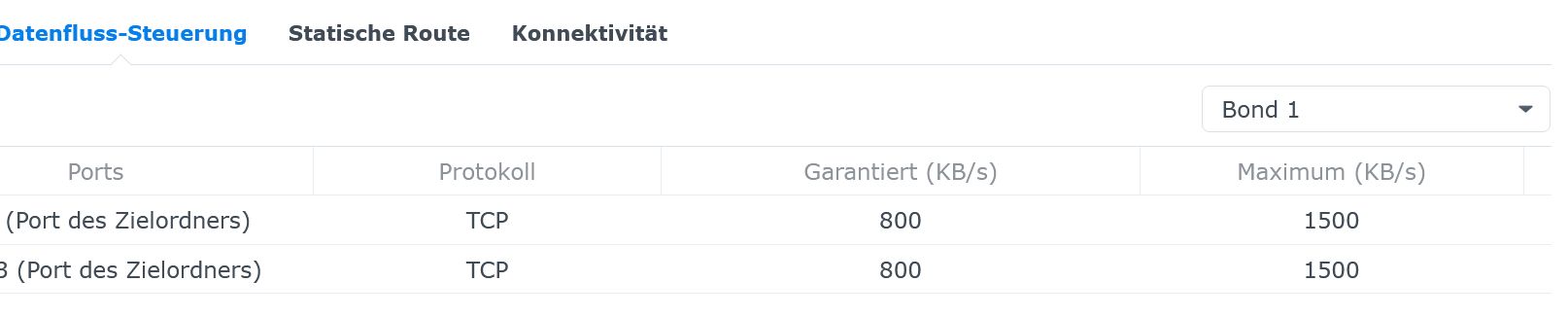

Den Upload meiner Synology habe ich aktuell auf 1500 KB/s begrenzt, da es schon vorkam, dass diese natürlich auch im Homeoffice voll durchgezogen hat. Ja, das hat man dann genervt bemerkt.
Meine ersten Syncs mit Hyperbackup, vor einigen Monaten, hatte ich hier lokal erledigt. Die letzte Woche hatte ich circa 1 TB extra auf mein NAS gescheffelt. Jo, war blöd. In Zukunft solche Aktionen dann nur, wenn ich beide Geräte bei mir habe (Fahrzeit 1h20 einfach). ;)

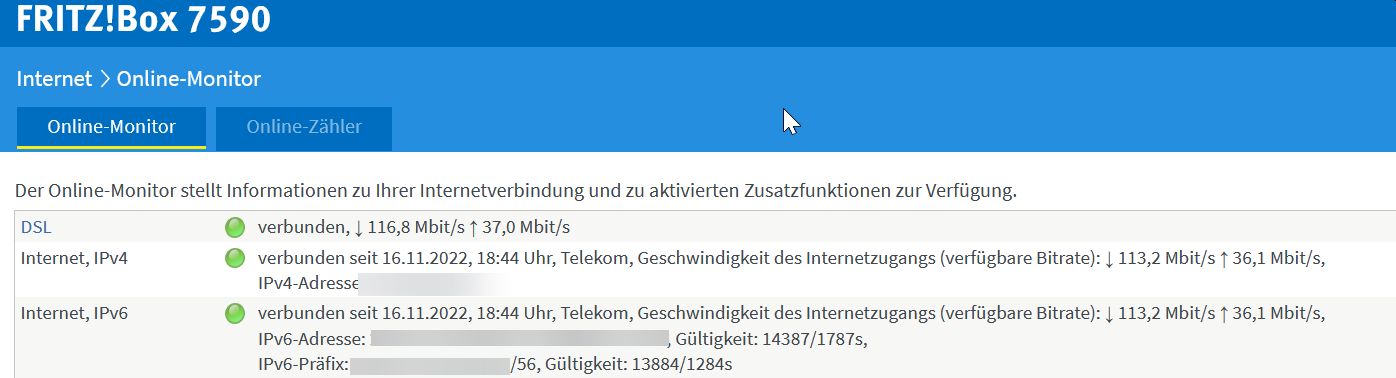

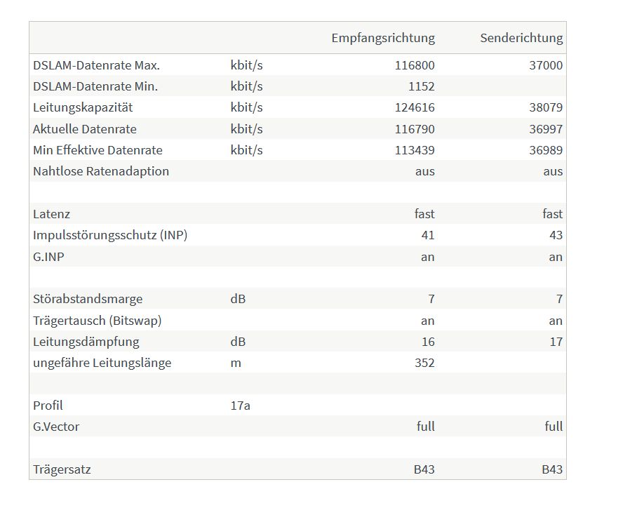

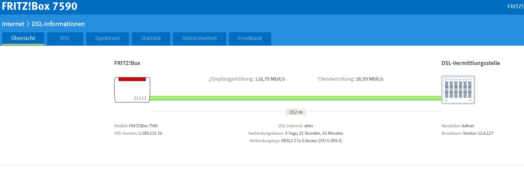

Danke für die Werte aus der Fritzbox.
Denke hier würde man sich im Bereich 150-170 DL/38-39 UL bewegen. 138 sind zu konservativ geschätzt. Du würdest ja jetzt schon ~124 erreichen, ohne den größeren Frequenzbereich vom Supervectoring und auch weiter hinten im Spektrum ist noch Bitbelegung vorhanden.
Ob es dir das Wert ist, musst du selbst entscheiden.
Bei Nicht-Gefallen kann man innerhalb von 2 Wochen nach der Auftragsbestätigung noch widerrufen.
Alternativ könnte man bei Nicht-Erreichen von 90% der bestätigten 250 Mbit über das TKG eine Minderung erwirken.
