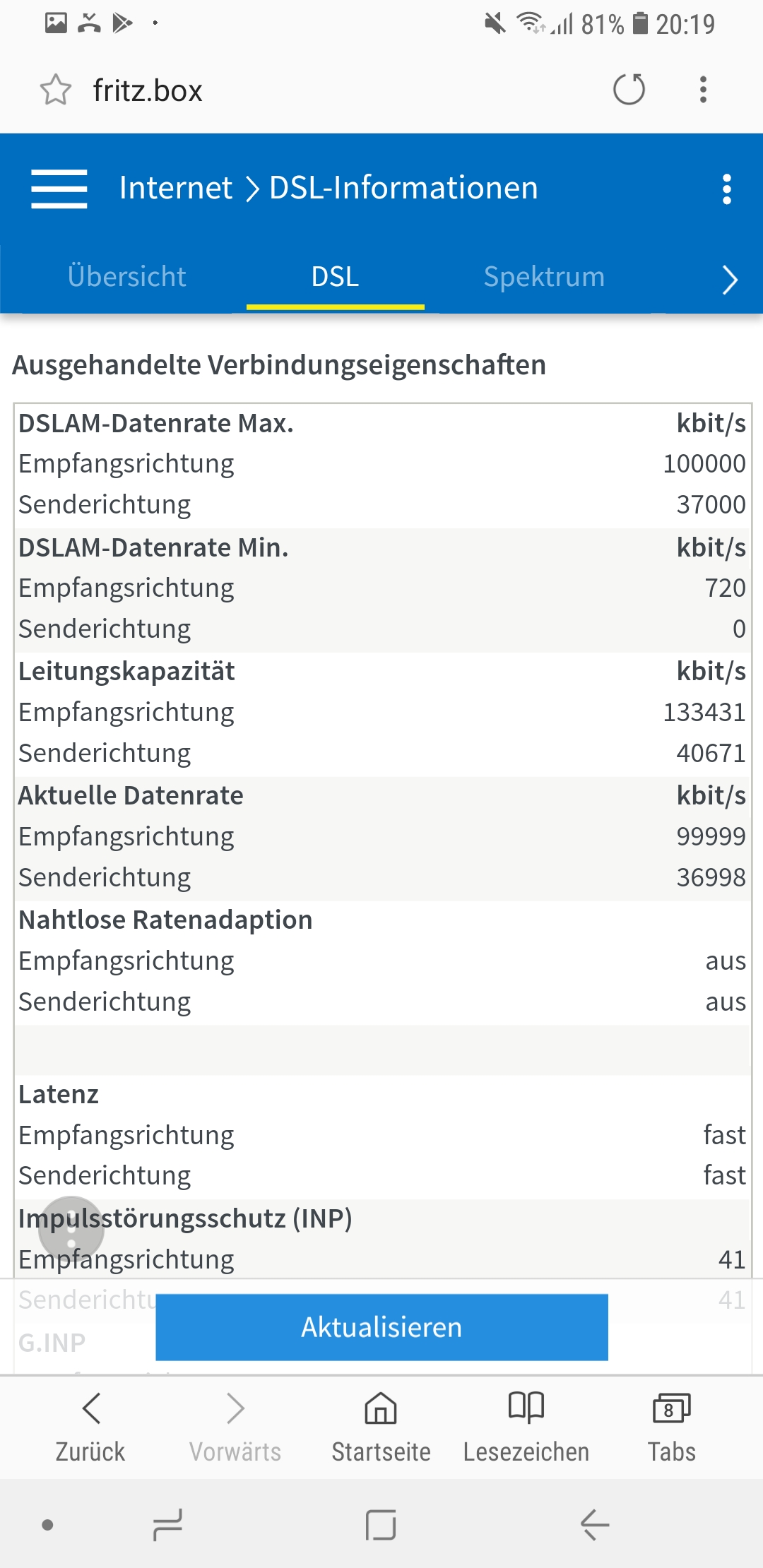

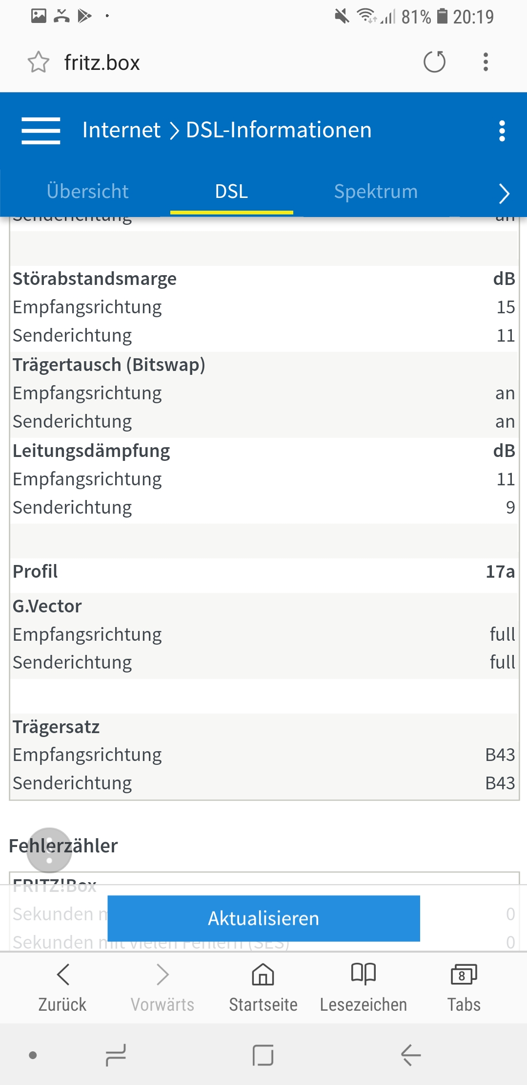

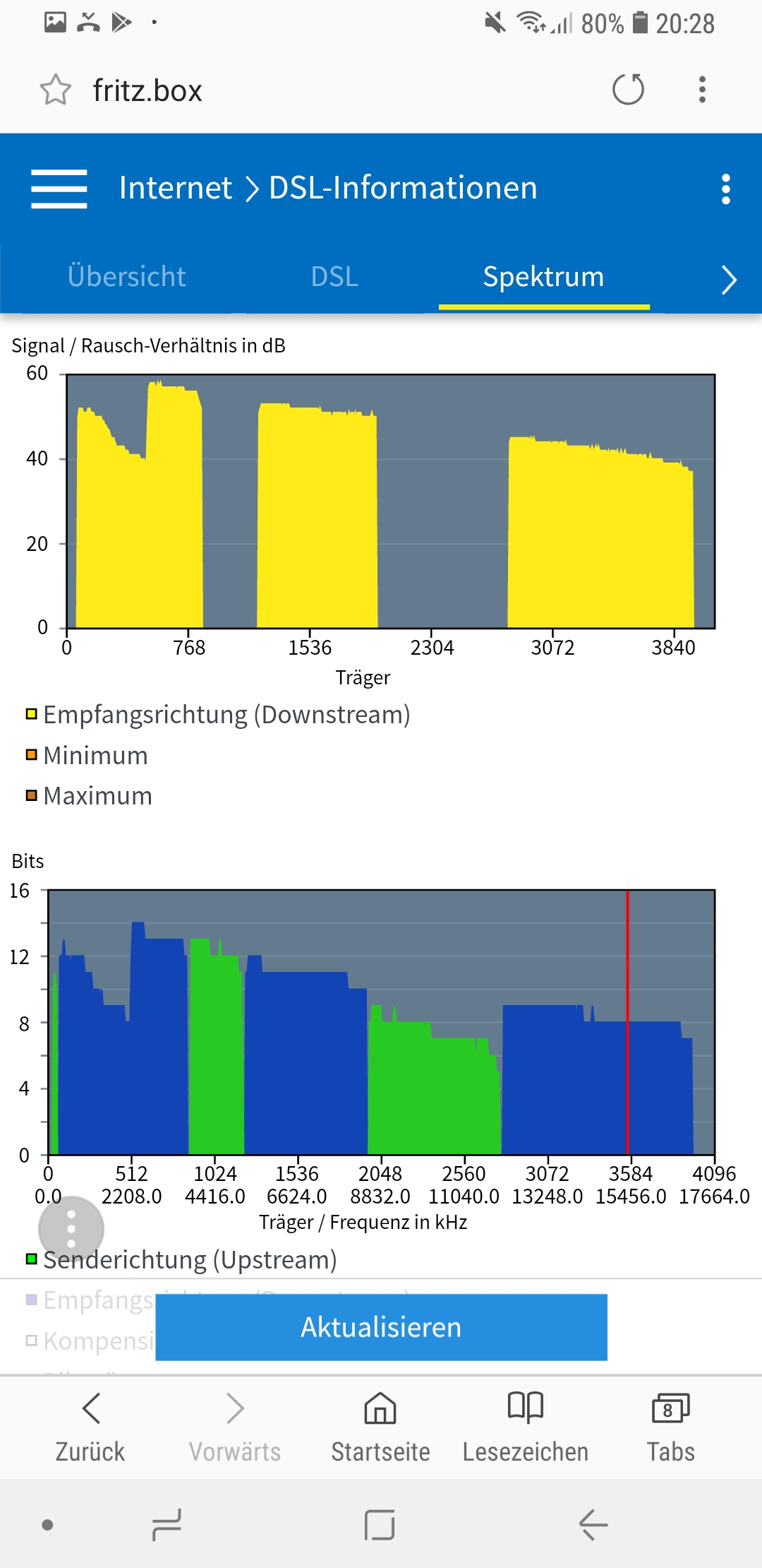

Bei einer 7490 rate ich dringend dazu die Labor FW zuflashen, die 6.93 hat genau damit Probleme und verursacht das.
Wenn du Hilfe willst, wäre das Uploaden des Spektrums und aller DSL Werte nicht schlecht.
Netto Datenraten interessieren keinen, was zählt ist die reine Brutto Sync vom Router.
Hallo hier kommen Screenshots
Dazu hätte ich ja gerne mal Quellen und Beispiele. Kann ich überhaupt nicht bestätigen, dass das mit einer 7490 gehäuft auftritt. Wir betreuen ~60 Fritzboxen, davon 2 Dutzend 7490. Davon sind/waren 2 Anschlüsse von DLM betroffen. 1x FB 3390, 1x FB 7490. Auch in den vielen Erfahrungsberichten konnte ich keine Häufung feststellen. Da sind alle möglichen Fritzboxen, Speedports, etc. betroffen...
