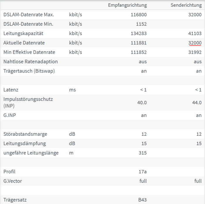

Bei meinem Nachbarn ist im November 2022 seine alte 7490 abgeraucht. Er hat sich dann eine gebrauchte 7590 gekauft und ist damit auch zufrieden. Worüber er sich beklagt ist, dass der Upload seit dem Wechsel nicht mehr voll anliegt. Nun habe ich ihm gesagt das es daran liegen könnte, dass er beim Einrichten der 7590 unzählige male neu gestartet hat und sich die Box erst nach einer gewissen Zeit wieder einpegelt (ASSIA).
Ich habe ihm geraten eine Zeit zu warten bis der Upload wieder steigt, aber das ist jetzt 1,5 Monate her und da tut sich nichts. Die Telekom meint, dass die Box nicht supportet wird und man kein Problem auf der eigenen Seite erkennen könne. Er selbst gibt an, mit der 7490 über Jahre hinweg immer die vollen 40Mbit/s Upload gehabt zu haben. Auffällig ist das bei Leitungskapazität tatsächlich die vollen 40Mbit/s möglich sind. Das Problem tritt mit Fritz OS 7.29, aber auch mit 7.50 auf …
Was sagt ihr dazu und was könnte man noch machen?
Vodafone Glasfaser
Stichwort: DLM (Dynamic Line Management)
Dein Upload wurde auf 32000 KBit/s begrenzt. Da bringt ein Router-Neustart rein gar nichts. Sollte sich die Leitungsqualität wieder etwas bessern, geht diese Datenrate automatisch wieder hoch.

das ist durch das profil gesetzt und wird vom dslam vorgegeben, da bringt neustarten nichts.

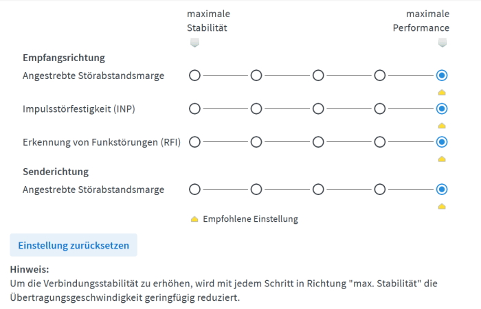

Probier mal die Einstellungen in der Störsicherheit ein wenig zu ändern.
ebenso jenes. das ist nichts, was man als kunde selbst lösen könnte.

ok, war missverständlich durch zu wenig text: solange dlm nicht meint, dass jetzt wieder mehr möglich ist, bringt ein neustarten nichts, da die geschwindigkeit durch das profil vorgegeben wird. ein neuer sync, weil sich die leitungseigenschaften geändert haben könnten, bringt hier nichts da die attainable data-rate schon bei 41k ist und die begrenzung durch das profil kommt.

Auch beachten dass die eigene Leitung tolle Werte haben kann aber dlm trotzdem nicht hochschaltet. Die reduzierte Upload-Geschwindigkeit kann auch der Störsicherheit anderer Anschlüsse dienen.

Wird dadurch nicht die Geschwindigkeit noch weiter reduziert? An Stabilität mangelt es nämlich nach seinen Angaben nicht. Bisher kein einziger Ausfall oder Unterbrechungen.

Der DSLAM auf der anderen Seite hält nicht mehr als 32mbit für möglich. Wenn die Güte der Leitung steigt und der DSLAM die Leitung für stabil hält, werden beide Geräte versuchen auf eine höhere Datenrate zu schalten. Viele Router Neustarts oder Resyncs werden dem DSLAM nicht das Gefühl von Stabilität geben, also nicht fummeln, das macht nichts besser.
Ja, dadurch wirds langsamer. Da fummeln ist auch kontraproduktiv.
Das muss auch nicht an der Fritzbox liegen, vielleicht hat ein Nachbar im selben Kabel auch DSL neu oder schneller und da ist jetzt mehr Übersprechen auf der Leitung, das weiss man alles nicht. Man wird nicht den einen Grund finden.... es gibt viele Optionen, die die Geschwindigkeit beeinflussen.
Im Spectrum mal min/max aktivieren und schauen ob auf der Leitung ein Grund zu erkennen ist warum ASSIA nicht hochschaltet.
