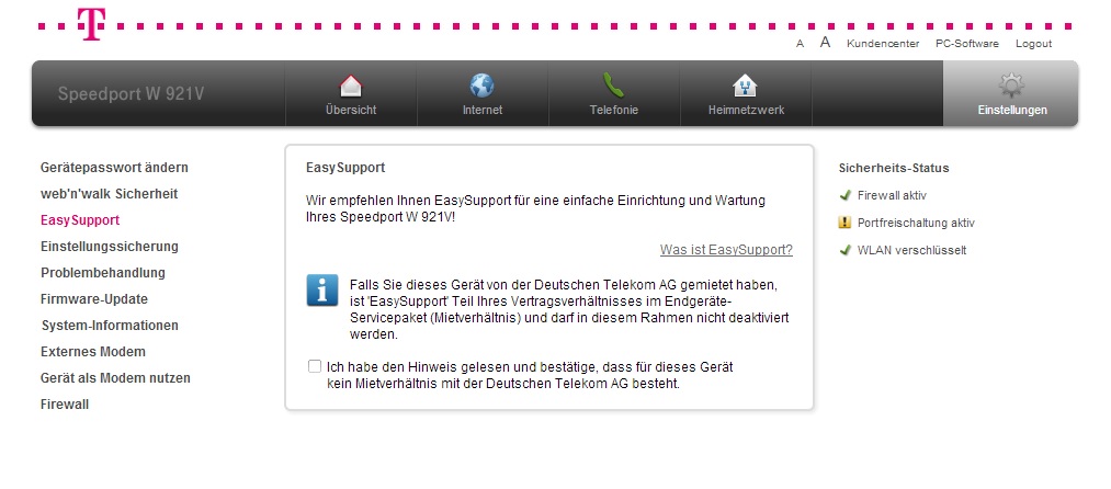

Damit der/ dein Speedport sich nicht selbständig die neue Firmware lädt und installiert, deaktiviere EasySupport in dem Gerät. Die Telekom sieht das zwar überhaupt nicht gerne bei den Mietgeräten und meint auch dies bei Mietgeräten verpflichtend zu machen, dass EasySupport aktiviert ist, aber man kann sich darüber auch hinwegsetzen. ;)
Mit der FW 1.24 funktionierte die Port-Freigabe noch? Wenn ja, dann lade dir die FW 1.24 unter http://hilfe.telekom.de/dlp/eki/dow... W 921V/Firmware_Speedport_W921V_1.24.000.bin runter und flashe sie. Nur solltest du dann auch den EasySupport deaktivieren, weil du sonst schneller als du gucken kannst wieder die 1.34 drauf hast ...

Alte FW einspielen kann helfen, aber das Gerät updatet sich automatisch, das "darfst" du *nur* ausschalten, wenn es nicht gemietet ist.
@Adok
Ist es wirklich "verboten" für Mietgeräte? Denn die Telekom selber bietet ein How-To an zum deaktivieren. Erscheint mir irgendwie sinnfrei. :P
Oh, ich sehe gerade, dass die Telekom das nun entschärft hat und mittlerweile nur noch 'empfiehlt' EasySupport aktiviert zu lassen, damit die Geräte automatisch mit einer neuen Firmware versehen können und im Falle des Falles der Support auch Zugriff auf das Gerät hat.

Wie bekomme ich das Easy Support aus ?

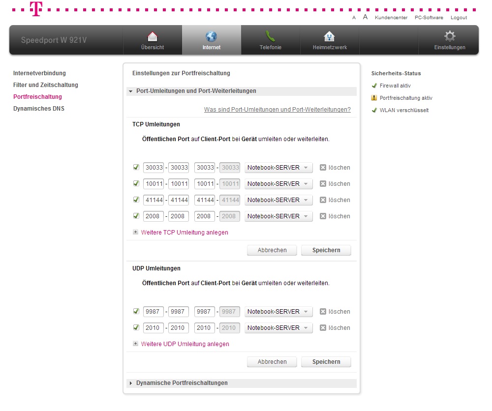

Ja Ports sind z.B 9987-9987 9987-9987 an PC XYZ hab zwar nie verstanden warum man in jeder Zeile 4 Felder hat, aber ok...
EDIT: bei mir steht unter Einstellungen Easy Support, das ich es nicht deaktivieren darf, weil es zum Mietverhältnis gehört...
Geht bei mir wohl nicht....
Kotzt mich der Müll an, meine Fresse was ist daran so schwer das die Telekom nicht nur ein Pseudo Portfreischalten macht...

Setz doch einfach den Haken und dann ist es aus.
lol Sorry :freak:
Aber die Ports, müssten so eigentlich funktionieren oder ?
Jep, unbedingt das Ding neu starten.

Wie versprochen melde ich mich, habe den Router jetzt nach dem Deaktivieren von Easy Support auf die Version 1.24 gebracht... und siehe da, es geht... wie gewohnt funktioniert das freischalten der Ports...
