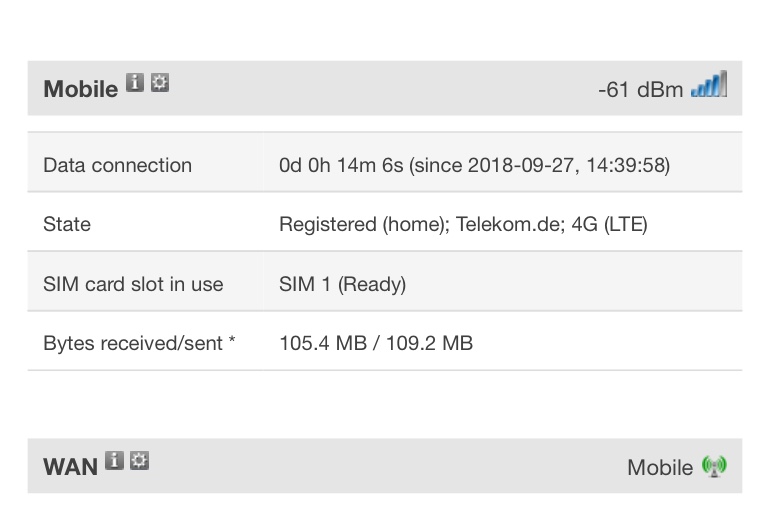

Nun ist heute mein Teltonika RUT950 LTE Router angekommen. Ich habe alles eingerichtet, war recht einfach. Angeschlossen habe ich eine wetterfeste JARFT Lte 4g Antenne. Ich habe Internet, alles läuft, nur leider ist das Ergebnis ernüchternd. Ich komme nicht mal auf 10mbits Download, verbessert zu haben scheint sich nichts. Die Antenne habe ich an verschiedene Orte gepackt, am besten ist die Verbindung ca. da, wo vorher auch der Gigacube stand.
Ich habe mal ein Bild angehängt, auf der Startseite des Routers werden mir Werte angezeigt, von denen ich nur träumen kann. Meine Frage jetzt an die Experten: gibt es vielleicht irgendwelche Internet Einstellungen, die meine Verbindung hemmen o.ä? Ich habe mich durchgeklickt, aber so als Laie nichts gefunden. Es würde mich sehr, sehr freuen, wenn mir hier jemand behilflich seien kann. Ehrlich. Ich drehe noch durch...

Also auf der von dir angezeigten Seite wird dir nicht mehr angezeigt als die Signalstärke. Diese liegt bei-61dbm, ich vermute nach RSSI, womit du bei maximal 50mbit Download und so 10mbit Upload bekommen solltest. Das sind aber theoretische Werte, wenn du alleine in der Zelle wärst.
Die anderen werte sagen nichts über deine Geschwindigkeit aus sondern ist nur eine Statistik über die Menge an Daten.
Ich sage mal die Signalstärke ist halt auch nicht so doll. Eventuell anderer APN, welches Band wird genutzt. Kann man das auslesen ?
Na ja, das komische ist ja, dass ich mit dem Gigacube teilweise bis zu 30+ MB Download habe, der Upload ist ähnlich. Und jetzt, wo ich eine solche Hardware besitze, erreiche ich nicht mal 10mb. Andere APNs habe ich schon probiert, eine massive Steigerung ist nun nicht wahrzunehmen.

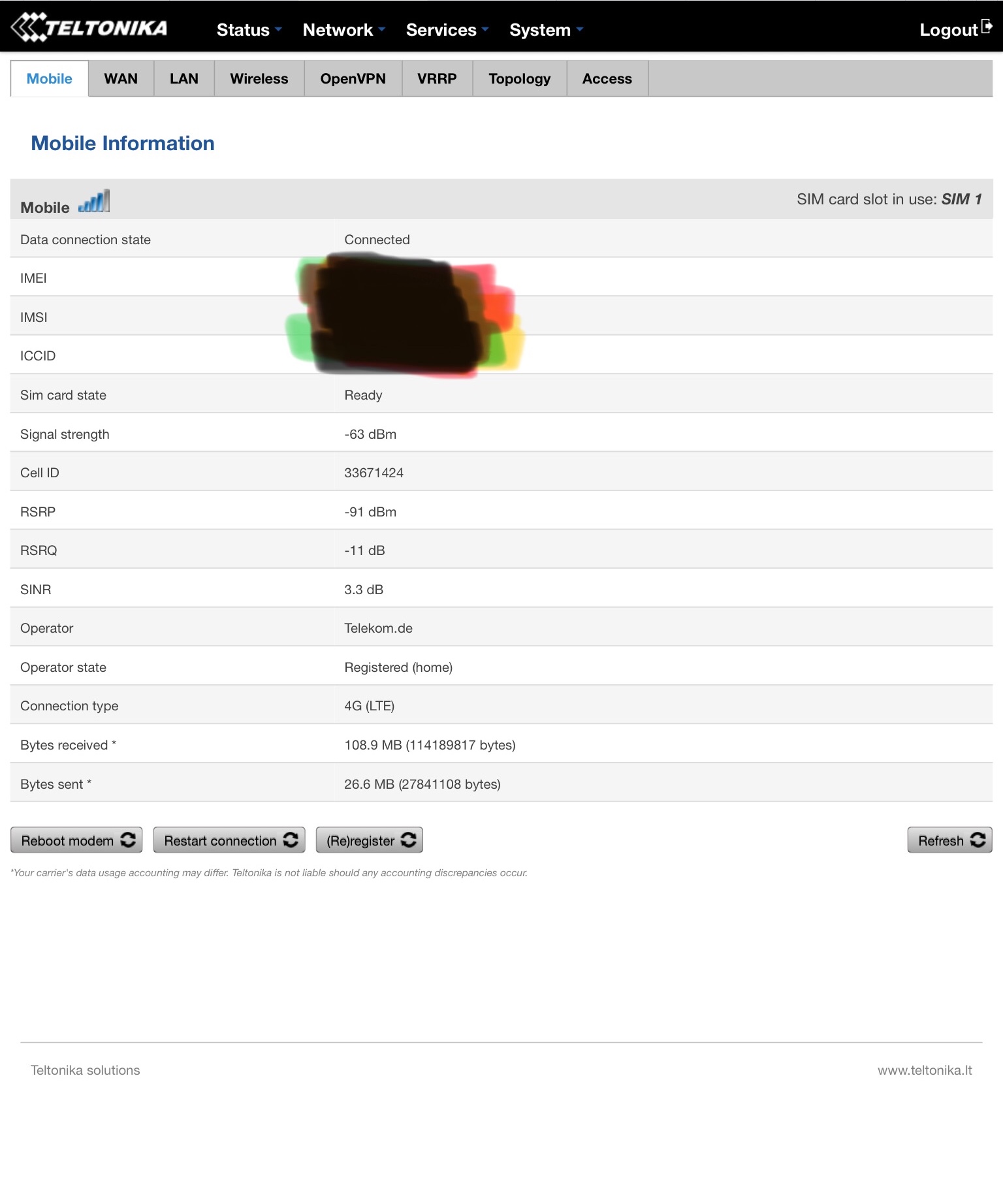

Kann man sicherlich auslesen, wonach genau muss ich den suchen? Bin da eher ein Laie, aber man kann sich bei der Firmware so gut wie alles anzeigen lassen.
Ok, sowas?

Ja sowas. Also nach rsrp hast du -91dbm in dem Moment. Sackt das nur etwas ab bist du schon bei nem asu von 47 und dann sind deine Werte normal. Also du musst irgendwie was am Empfang machen.
