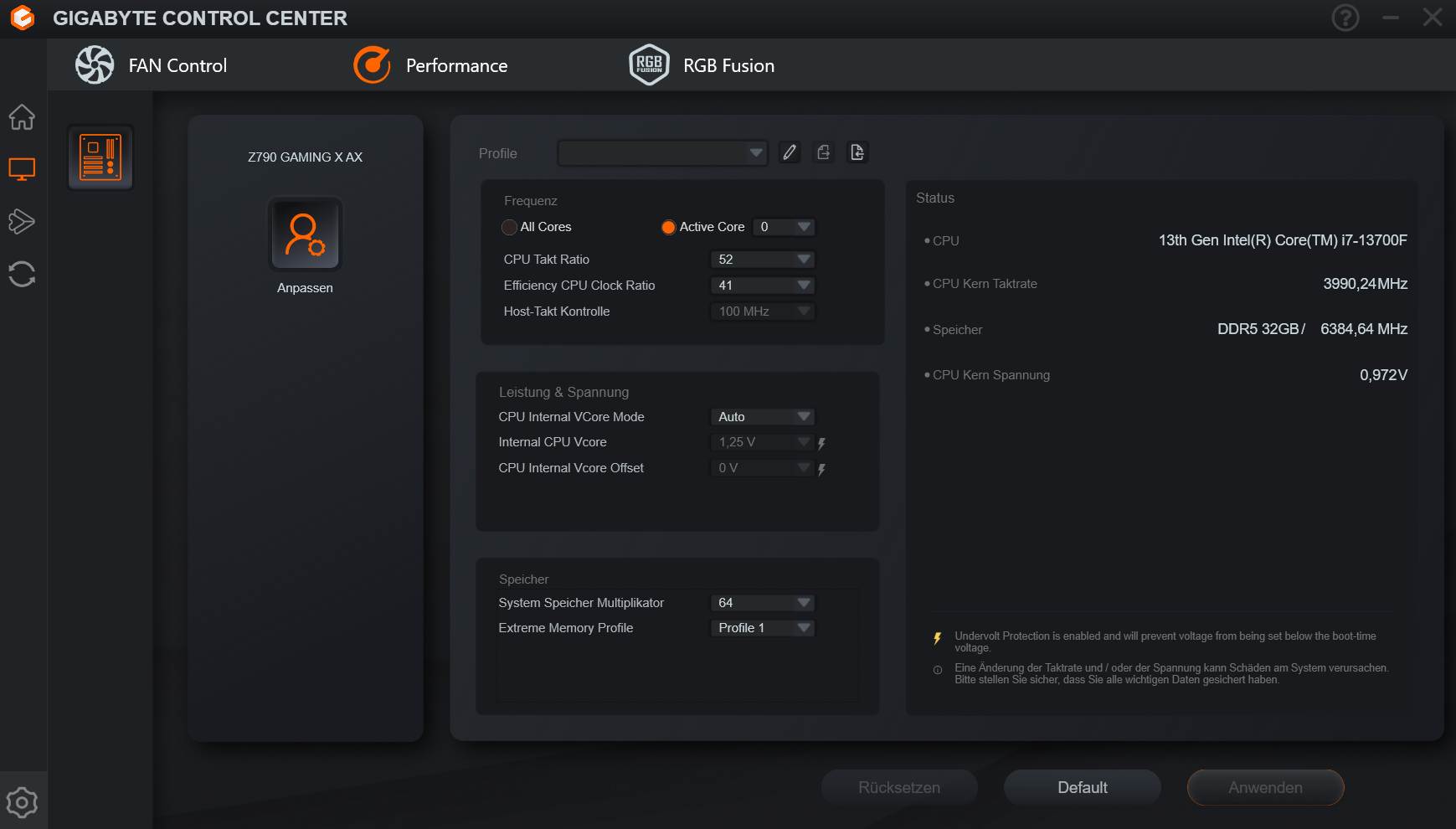

Ich habe die Einstellungen im Gigabyte Control Center (GCC) mehrfach umgestellt in der Hoffnung, dass dadurch diese absurden Power-Draws ausbleiben. BIOS zurückgesetzt, jede OC Einstellung deaktiviert, XMP deaktiviert. Als das alles nicht gefruchtet hat, habe ich den PC sogar nochmal zerlegt um zu prüfen, ob der Kühler fest sitzt - er saß sehr fest und sitzt jetzt noch ein bisschen fester^^

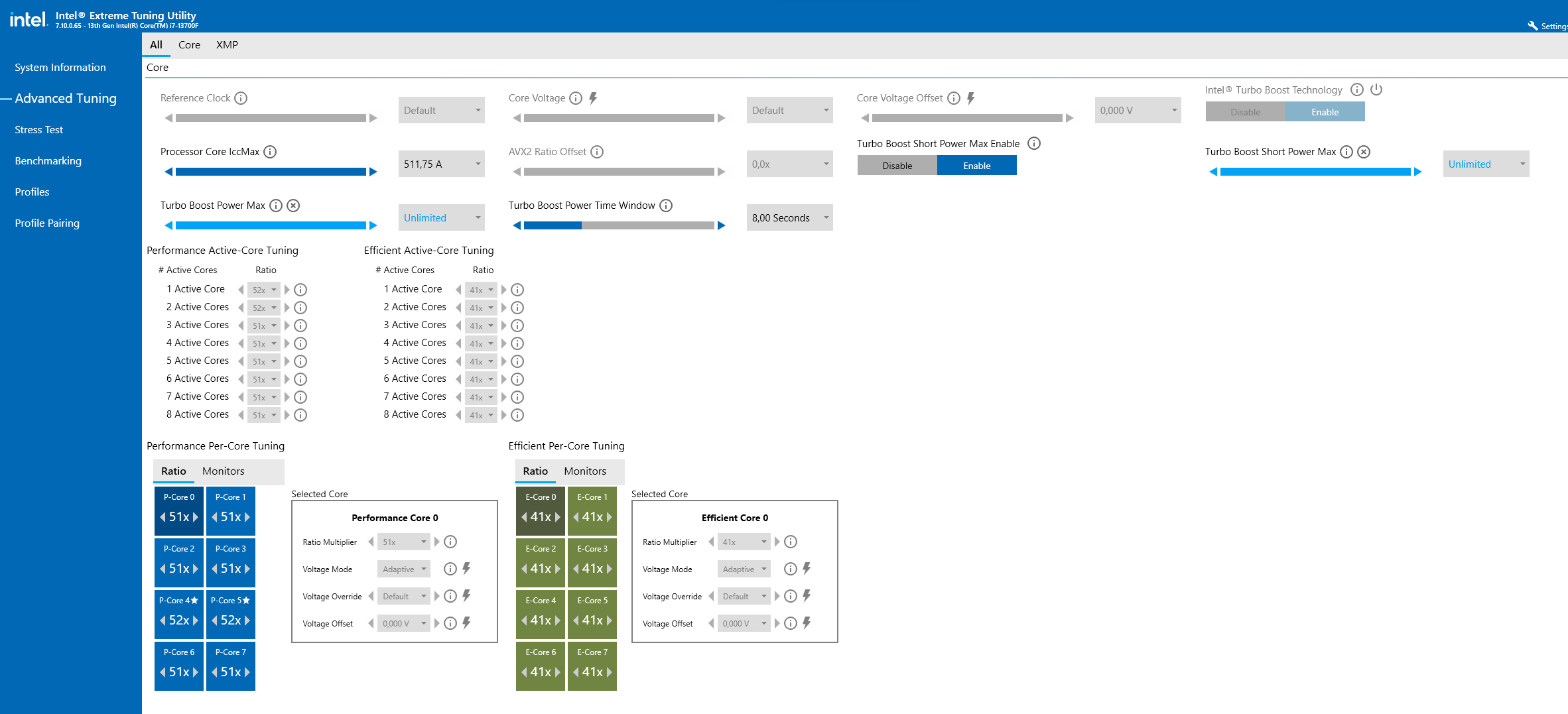

Ein Blick in die XTU zeigt jedoch immer folgende Einstellungen als Default Werte:
Was um alles in der Welt ist los? Das sollte doch nicht so sein, oder?
Den 13700F habe ich sehr bewusst gekauft, um thermal in keinerlei Stress zu rennen. Ich möchte auch ungern manuell Undervolting betreiben oder ähnlich tiefe Eingriffe in die Hardware vornehmen.
Also lautet meine Frage: Ist das o.g. Verhalten normal oder spielt mir das Mainboard einen bösen Streich und schiebt die CPU in Power-Regionen, in die sie nicht vordringen sollte?

Weil ich gern erstmal die eigentlichen Stock-Einstellungen laden/kennen möchte. Für mich ist aktuell die Hauptfrage, ob die o.g. Einstellungen in der XTU tatsächlich die Stock Einstellungen sind. Ich möchte dann eben auch ungern einfach die Leistung bei einem oder beides XTU-Reglern einstellen, weil I_CC_max beispielsweise auch bis zum Anschlag aufgedreht ist.
Meine Vermutung ist, dass das Gigabyte-Mainboard gegen meinen Willen (mindestens) die CPU-Powerlimits verändert. Diese Vermutung möchte ich als aller erstes klären.

Alles ist auf Auto eingestellt. Dieses Drecks Giagbyte PerfDrive kann man auch partout nicht deaktivieren. Ich kann nur zwischen "Optimization", "Spec Enhance" und "E-Core-Disable" wählen.

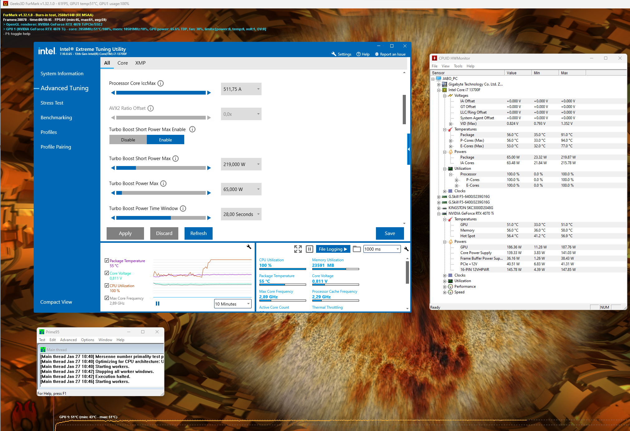

Ich habe jetzt mal die Einstellungen von TechPowerUp übernommen.
P1 = 65W
P2 = 219W
PL2 Tau Limit (== Turbo Boost Power Time Windows in XTU?) = 28s
Dadurch ergibt sich folgendes Bild mit P95 und Furmark:
Komischerweise waren die P-Cores die ersten 5 Minuten des Stress-Tests nur zu 30-50% ausgelastet 🤔

Der Screenshot wurde ziemlich genau nach 10 Minuten P95 + Furmark gemacht.

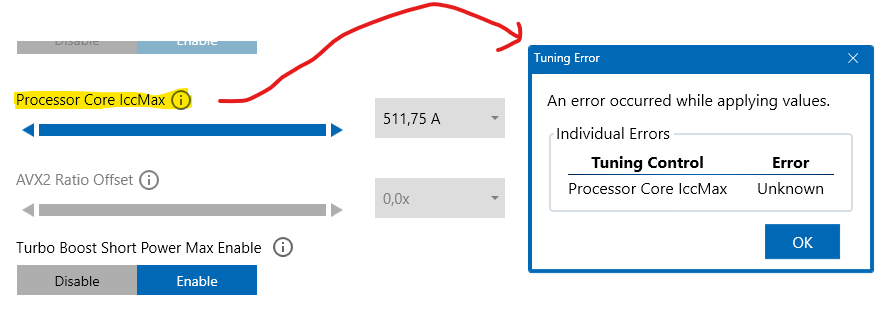

EDIT: Processor Core IccMax kann ich nicht verändern
