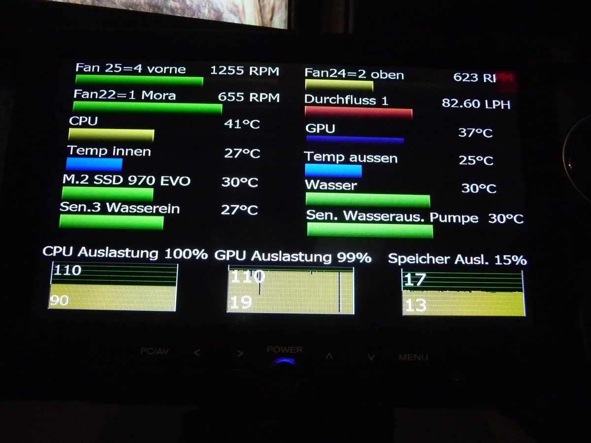

Wegen meinem 40" Monitor habe ich mal Heaven auf Endstufe laufen lassen. Da habe ich eine ausgelesene von 38°C. In Spielen derzeit BF V und Wildlands liegt meine Temp. bei 36-38°C meine Lüfter laufen der Temp. entsprechen schon mal bis 1400RpM, überwiegend aber zwischen 600 und 1000RpM. Auf dem Bild D5 Next volle Leistung also 100%. Ich habe in 10er Schritten gemessen, also 10%-50% das zweite Bild ist mit 10% Leistung gemessen. Die Differenz liegt im Kommabereich also 0,1- maximal 1,2°C
777138

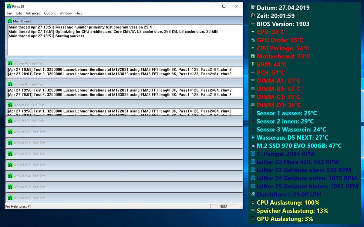

Auf den Screenshots liegt die GPU Auslastung aber nur bei 3 %.
