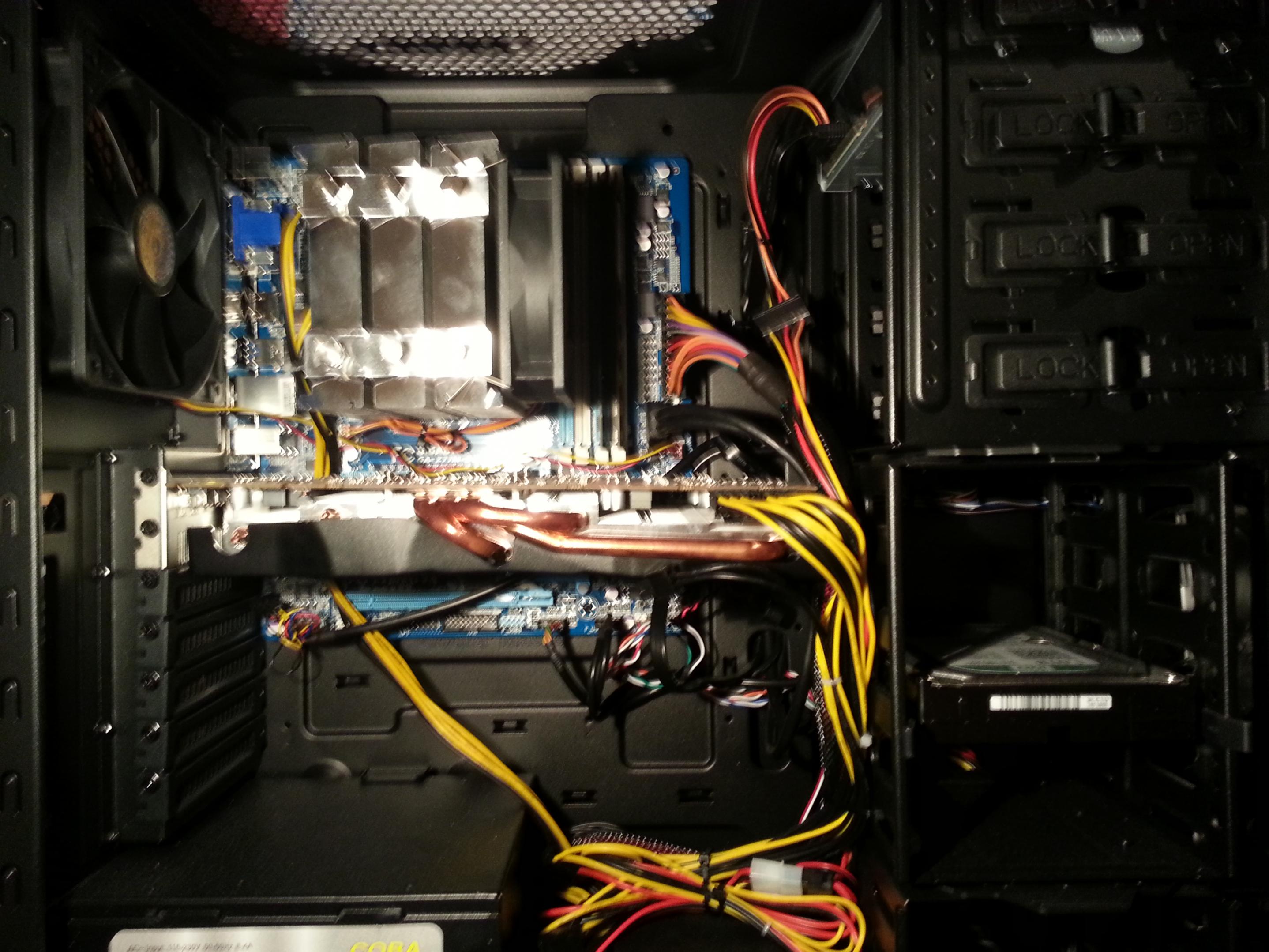

Was hast du denn für einen Tower ?
Wie immer bei dem Thema Foto machen und zwar ein sauberes damit man das System sehen kann und das sagt mehr als zehn Beiträge hier.
Ich habe einen CoolerMaster Enforcer und ich habe keine Ahnung wie ich den Airflow überprüfen kann oO
Aber wenn es etwas mit dem Airflow zutun hat, kann es sein, dass dieser durch das Umlgen von Kabeln gesört wird? Habe den PC Online konfiguriert und zusammenbauen lassen und da waren die Kabel alle sorgfältig zusammengeschnürt und so aber aufgrund des Mainboardwechsels musste ich diese wieder auseinandermachen...

Danke für die hilfreichen Antworten! Hier ist erst einmal das Bild des Innenlebens:
Hier der Link falls die Ansicht im Forum nicht funkt. : http://s14.directupload.net/file/d/3265/yjexdu6v_jpg.htm
Ich werde mich jetzt mal um die Kabel kümmern aber vorher die Temperatur des Chipsatzes mit Speedfan testen ;)
Edit: Okay SpeedFan und Furmark kombiniert getestet... Sieht alles i.O. aus bis auf die Temps der Graka :(
Frage: Ist es normal, dass sich die Geschwindigkeit der Gehäuselüfter bei hoher Temp der Graka, nicht erhöhen?

Dein Anhang ist fehlerhaft.
Ja, die Lüfter haben schließlich keine Temperatursensoren.
Diese musst du oftmals manuell steuern ( per Lüftersteuerung ).
mfG
Es ist durchaus möglich, dass dein altes Board die Gehäuselüfter aggressiver gesteuert hat und die Temps deshalb niedriger waren.
Edit: Deine Powercolor ist ja auch eine der Karten die, die "verbrauchte" Luft nur in geringem Maße aus dem Gehäuse pustet. Dann muss der Gehäuselüfter die meiste Arbeit machen und einen Hitzestau verhindern.
Vielleicht vorne unten noch einen Lüfter einbauen, der Luft ins Gehäuse reinbläst?
