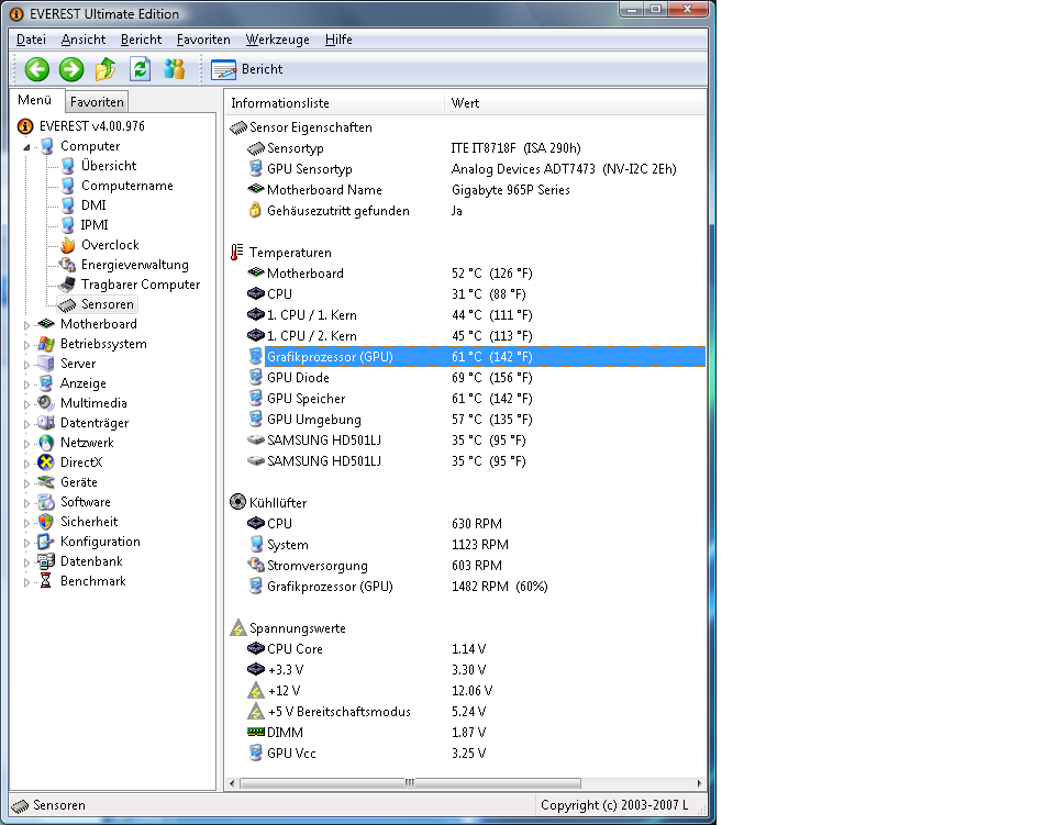

Zu den CPU Temperaturen:
Solange die Darstellung (Interpretation) der Temperatur vom BIOS abhängt, wird man mit Intel CPUs bei der Anzeige der Temperatur kein Glück haben. Die bringen so viele CPUs auf den Markt mit so vielen Steppings in so kurzer Zeit, dass die BIOS Programmierer einfach nicht mehr hinterher kommen. Den Temperaturen kann man daher überhaupt nicht mehr trauen und hoffen, dass TM2 trotzdem vernünftig funktioniert.
Wenn das so weiter geht, kommen die Nächsten und behaupten, dass ihre CPU eine Temperatur von -40°C hat und der teure Lüfter dies bewerkstelligt. Sorry, aber das musste mal gesagt werden, bei den ganzen Kerntemperaturen die allgemein gepostet werden (ich meine hier niemand Spezielles aus dem Thread, sondern allgemein das was ich in verschiedenen Foren so lese). Naja, wen man einem Programm Glauben schenkt, das bei der 12V Spannung 1,28V anzeigt. Bitte entschuldigt den Sarkasmus.
Ach ja, realistische Everest Sensoren Darstellung habe ich mal zum Vergleich angehängt. System 100% stabil. Ist uner Vista, XP sind die Grafikkartentemperaturen um 5° niedriger.
Gruß
Tom

besser wäre eine externe Messung mit einem dig.Thermometer+Fühler oder der Fingertest nahe der CPU.
Die Programme sind nicht alleine schuld. die zeigen auch nur an, was sie vom System (Mainboard + BIOS) an Werten bekommen. ein ziemlich unglückliche Situation, solange die BIOS Entwickler das nicht vernünftig implementieren können.
