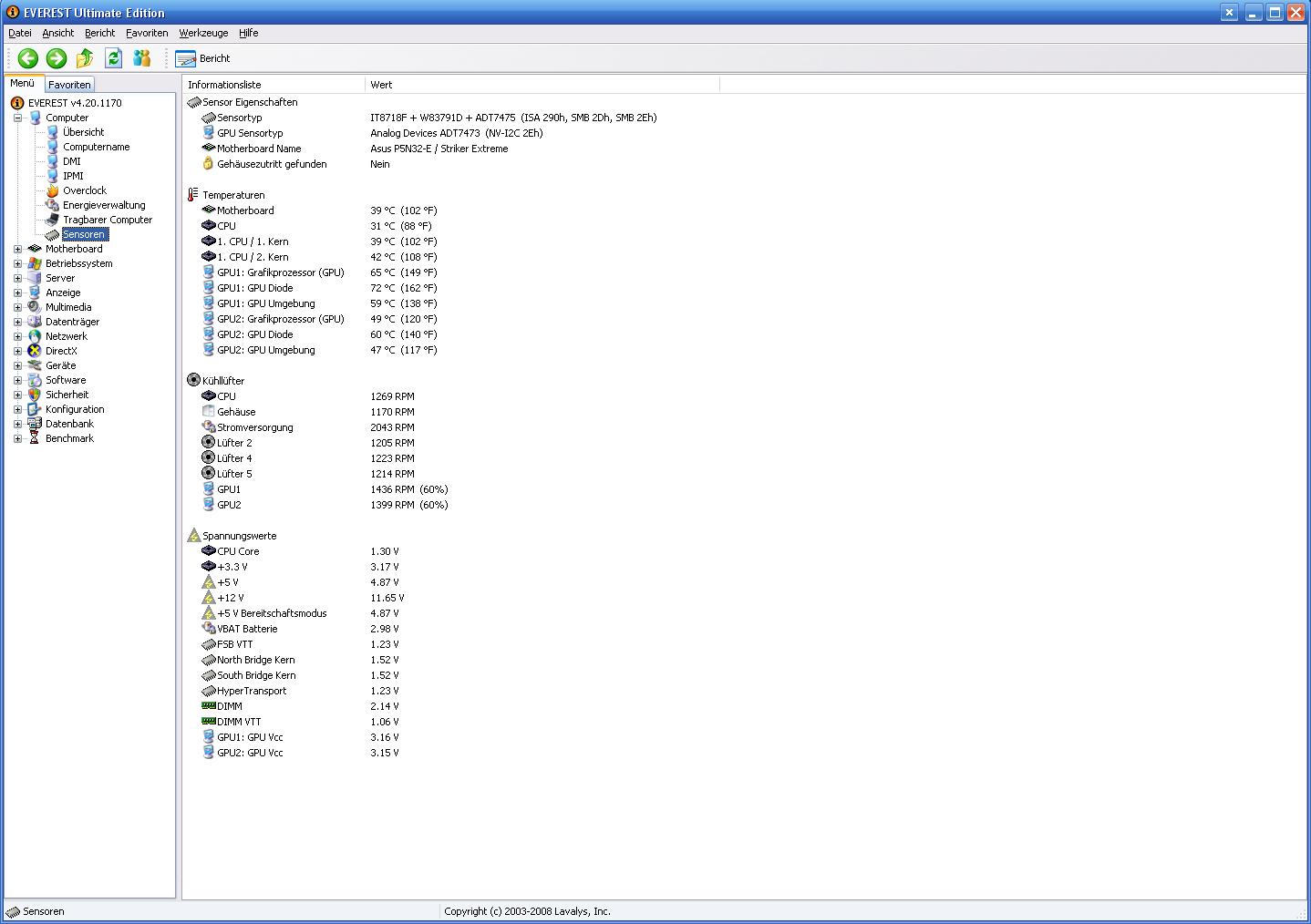

Also ich habe 2 8800GTX im SLI laufen. Denke mal das liegt bei Dir an der Belüftung.
Ich selber habe eine CM Stacker. Das hat schon einen Vorteil, das es nach unten offen ist.
Habe mir auch die ganze Zeit Gedanken gemacht wie ich die Temps im Idle runterbekomme.
Habe es geschafft in dem ich den einen seitlichen Lüfter etwas dichter an die Grafikkarte "transportiert" habe.
Aktuell von heute mal ein Screen nach 2,5h Betrieb im Idle. Unter last gehen sie nicht über 85°C
