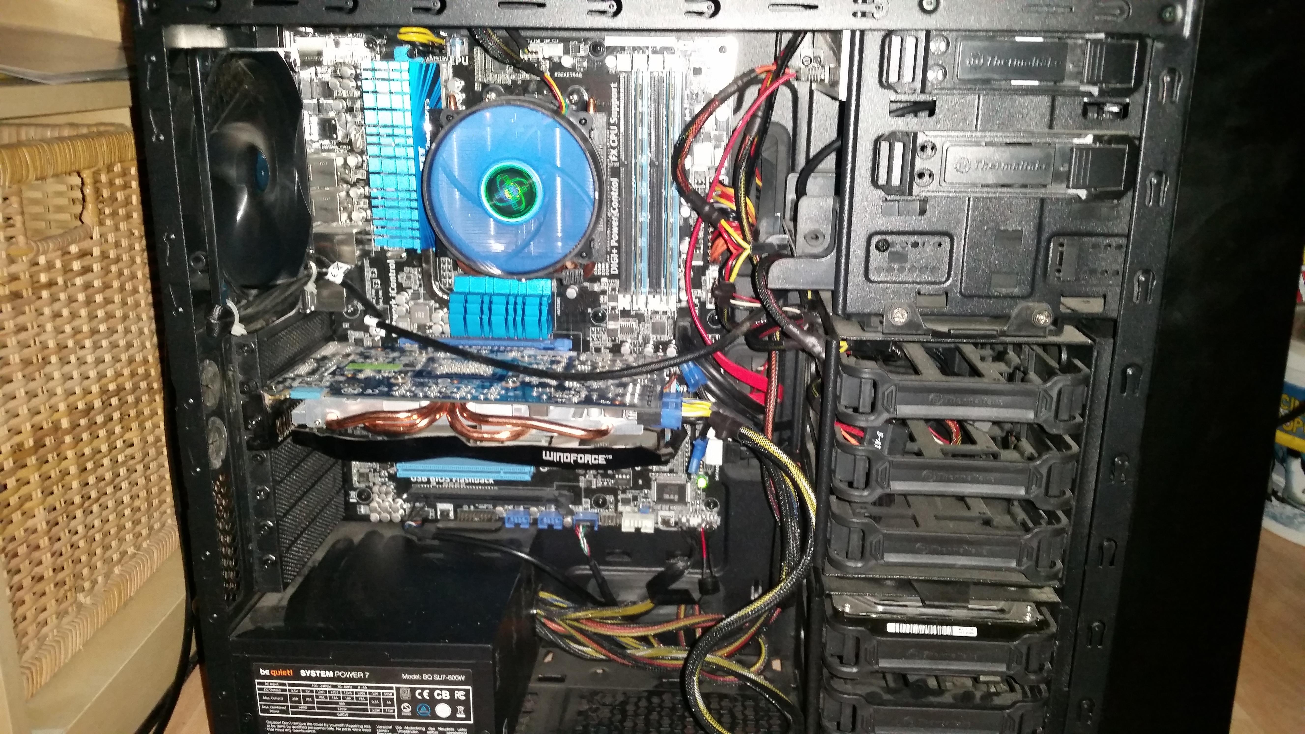

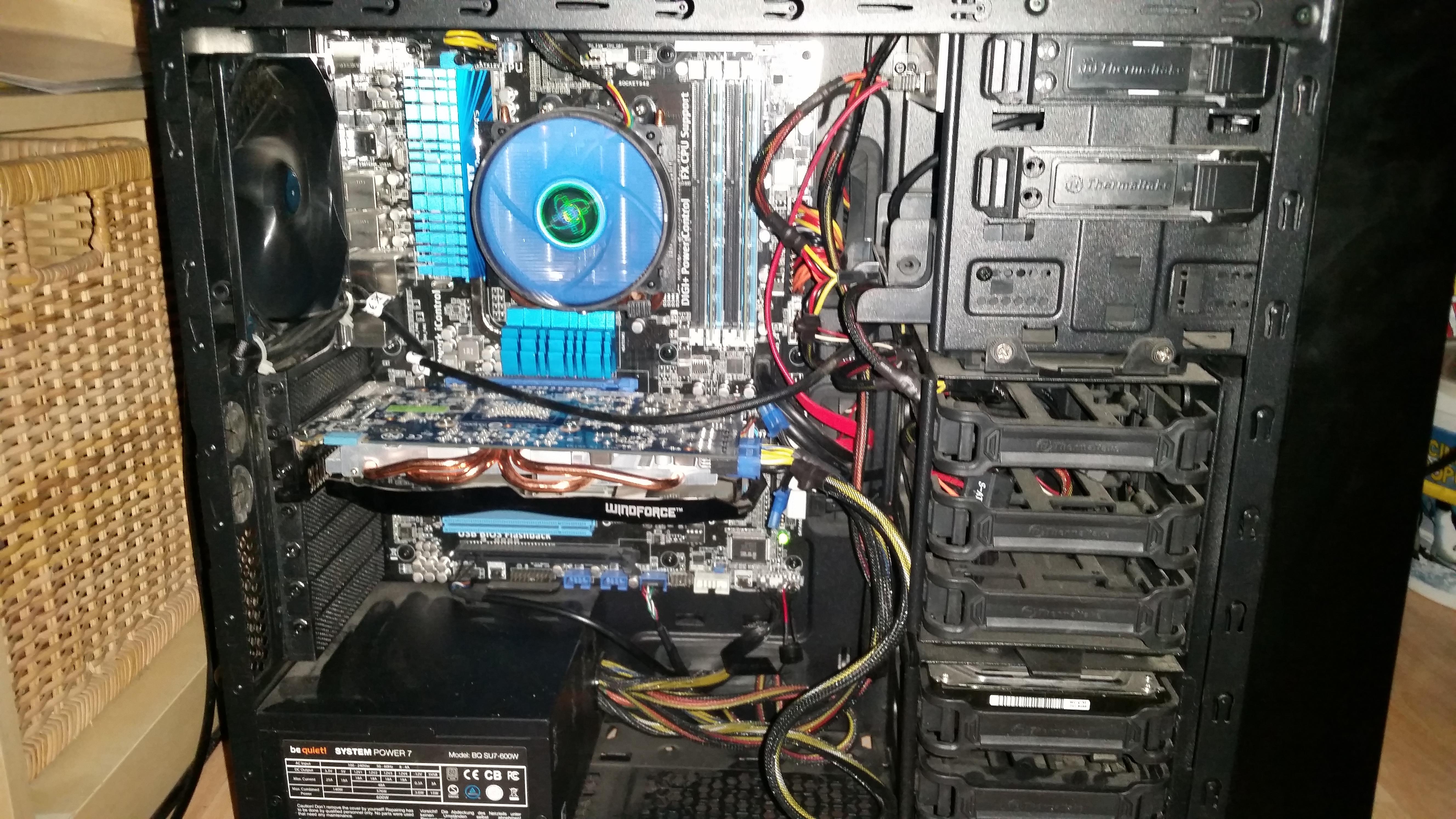

Zu deinen sonstigen Fragen, hast du vielleicht zuviel Wlp drauf?
Wie sieht es denn in dem Gehäuse sonstig aus? Kannst du vielleicht Bilder machen und hier Einstellen? Dann könnte man dir dedizierter Helfen.
