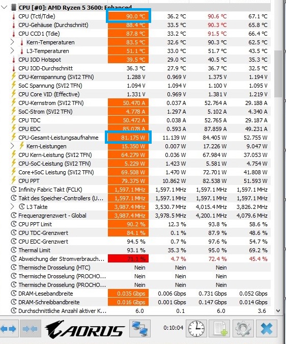

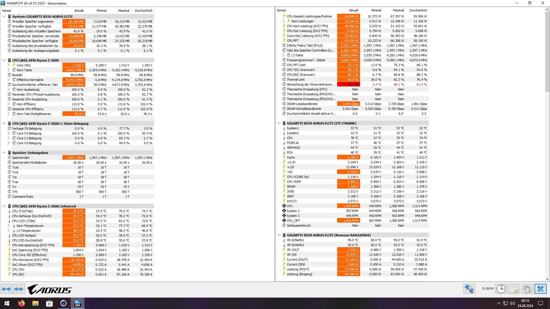

Oh man man man!
Ich dachte eigentlich, dass @SaschaHa
SaschaHa schrieb:
  • Chipsatz-Temperatur: normal
  • VRM-Temperatur: normal
  • Core-VIDs: normal
  • I/O-Die-Temperatur: normal
  • L3-Cache-Temperatur: normal
  • Kern-Temperatur im Idle: normal
  • Kern-Temperatur bei Last: unerwartet hoch
  • Abweichung der Stromversorgung: sehr hoch
hier auf den richtigen Weg ist, Den Fuß hatte er ja schon in der Tür. Und dann??
Macht er auf der Stelle ne Kertwende " ja iss halt so bei Chiplet CPU`s, die werden halt heiß".
Echt jetzt?!
Aber schauen wir uns die Werte mal genauer an.
(ps: ich hab mal das Bild extra etwas größer gemacht)
Die temps lassen wir erst mal auser acht. Schauen wir uns erst mal die ausgegebenen Werte an.
Erste auffälligkeit ist hier die Socleistungs aufname, vor allem im Idle!
Bei anliegenden 1,1 Volt Socspannung soll da "nur" 1,423 Watt gezogen werden?!
Jaa nee iss Klar und ich wurde als Kind mit nen Klammersack gepudert!!
Real sollten hier werte von ca. 10-15 Watt aliegen.
Aber schauen wir weiter.
Die CPU läuft da gerade mit Prime 95 mit 4/5K FFTs, die ziehen wirklich heftig.
Mein alter R5 3600 schaffte da gerade mal um die 3,8 Ghz max, aber nie knapp 4Ghz!!
Kommen wir jetzt zur "Leistungsaufnahme".
Hier soll die CPU eine Pro Kernleistungsaufname (Kernleistung) von 15,33 Watt haben (das ist in meinen Augen die einzige angabe die stimmt). soweit so gut.
Aber alle Kerne zusammen (CPU Kernleistung) sollen "nur" 64,3 Watt ziehen?? Häää wie geht das?? Hatt man hier nur 4 Kerne gemessen??
Nö, hat man nicht, denn hier geht der eigentliche Beschiss des Boards los!!
Denn schaut man sich die Abweichung des Stromverbrauchs an, sieht man hier einen Wert von 71,1%. Und der sollte unter Last immer im Bereich von 100% liegen!
Denn wenn man da mal ne Gegenrechnung ansetzt, wird alles klar!
Nehmen wir nochmal die "Prokern Leistungsaufname" Da haben wir 16,33 15.33Watt, mal 6 Kerne sollte hier dann ein Wert von knapp 98 92Watt raus kommen.
(Ps: man solte vieleicht auch mal korrktur lesen 🤣 )
Jetzt rechnen wir das ganze mal gegen, sprich die 64,3 Watt durch 71,1% mal 100%.
Und schon kommen wir auf 90,43 Watt, Was deutlich realisticher mit dem Temperaturen passt!!
Und nein, dieses Thema ist nicht neu, es wurde nur aus den Augen verloren, da dieses "problem" mit neueren Agesas gefixt wurde.
Und nein, Gigabyte ist da keine ausname, denn das hatten fast alle Boardhesteller gemacht.
Hier gibt es auch noch etwas zum Lesen dazu (ab post 6 wird es interessant+dem weiteren Link). Und wie man es einstellen kann.
Schön wäre es wenn @Kazool mal noch seine Werte CB20/23 teilen würde. Denn dann sieht man auch, ob die erhöhte Leistung auch ankommt.
Und nein, die Temps sind nicht schön, aber nicht schlimm. Und dein Kühler macht was er soll, bei den Umständen.:)
Reaktionen: qiller

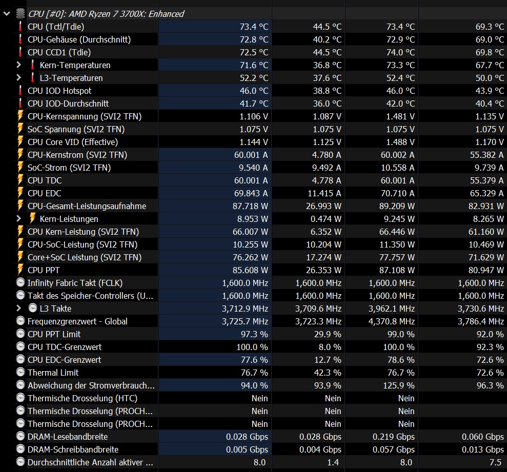

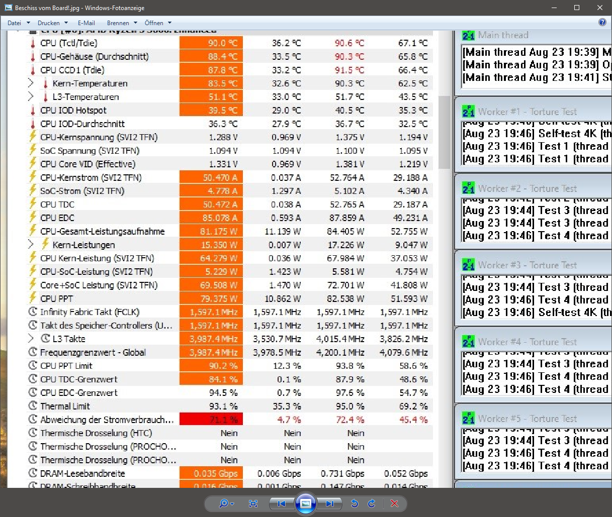

@peterX
Leider kann ich deinen Ausführungen nicht folgen. Wie soll ein 6Kerner mit 88W Package Power pro Kern 15W ziehen? Dann bleibe nichts mehr für den I/O Chip übrig. PPT ist nämlich ein Package Power Limit, das beinhaltet die Leistungsaufnahme der ganzen CPU. Insofern sind bei 80W die 65W Core-Leistung schon realistisch.
Und für 80W Package Power (auch für 88W!) sind 90°C zu hoch. Es ist auch relativ schnuppe, was das Brett anzeigt, denn die CPU kann ohne Aushebelung des PPT nicht mehr als 88W ziehen - und dafür sind die Temps für den genannten Kühler und die Gehäusebelüftung immer noch zu hoch. Egal, wie sehr wir hier rumdiskutieren...
Edit: das mit der Abweichung ist aber interessant. Ich hatte früher beim rendern immer genau die 88W PPT, jetzt zeigt er mir das niedriger an und liegt bei 87% Abweichung. Wahrscheinlich seit dem letzten BIOS-Update.
Edit2: Wobei, beim Rendern komme ich wohl nicht auf 100%, ich teste mal Prime.
Der TE müsste aber eine Einstellung im BIOS haben, die das PPT von 88W aushebelt. PBO o.ä.
Edit3: Nee, bei Prime laufe ich bei 87W ins TDC Limit, also keine PPT-Volllast, die Abweichung ist also nicht wirklich aussagekräftig:
Wenn das der "reale Verbrauch" wäre, würde ich dir zustimmen. Aber dann hätte der Te nicht die Temperaturprobleme!
Sein Board beschönigt die Leistungsaufname aber gewaltig. Sprich statt der angegebenen max. 88 Watt zieht seine CPU eher richtung 120 Watt!!
Und schon erklären sich auch die Temprobleme beim TE.
Falsch, unter Last liegt sie bei dir bei ca.95% das passt also bei dir.
Dann schau doch einfach auf den Screen vom TE (den selben hast du ja auch gepostet) :daumen:

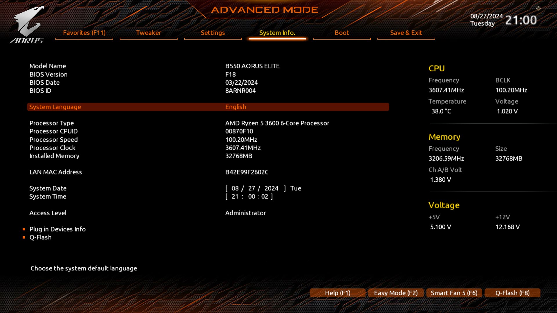

Ich habe heute mal zu Testzwecken einen anderen CPU Kühler eingebaut, um den Phantom als Fehlerquelle auszuschliessen. Verbaut ist jetzt eine ENERMAX ETS-F40-FS. Doch die Temperaturen haben sich weder zum negativen, noch zum positiven verändert. Bei Spielen, im Cinebench oder auch, wenn ich "normal" Prime95 starte, komme ich selten über 82 Grad. Starte ich Prime95 im "Maximum Heat" Modus, bin ich schnell bei 90-91 Grad. Vielleicht muß ich einfach damit "leben". Spiele ja selten Prime95 ;-)
Ich wollte auf keinen Fall eine Diskussion lostreten "Wer hat recht und wer nicht"
Im Bios verändere ich stromtechnisch garnichts. Das letzte Bios (F18) ist auch drauf.

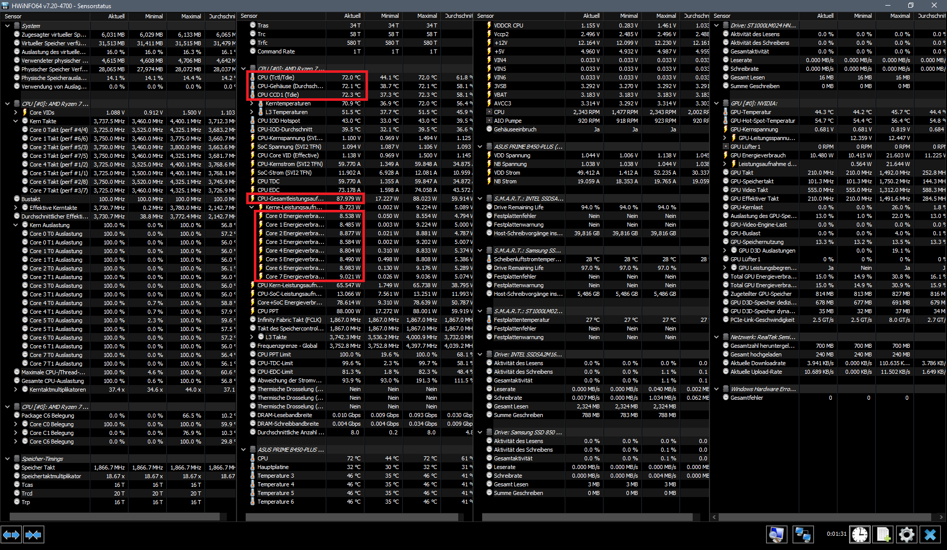

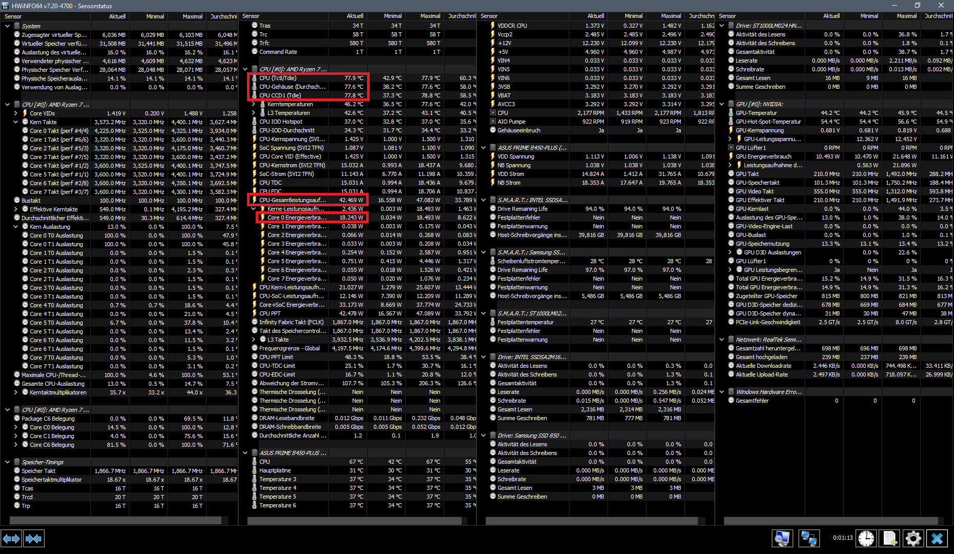

Ich klär hier mal auf, mit was die CPU-Temperaturangaben tatsächlich skalieren, und damit haben beide Streithähne hier (teilweise) recht:
  • zu ca. 70% mit der "Kern-Leistung" des "besten" bzw. leistungshungrigsten Kerns (was hier im Thread leider immer nur eingeklappt zu sehen ist)
  • zu ca. 30% mit der Package Power / PPT
Ich hab hier nen Ryzen 7 3700X komplett @Default-Werte (PBO off) und zeig mal was ich meine. Die Screenshots sind immer während p95 ca. 30s lief gemacht und die entscheidenden Dinge habe ich mal markiert:
Und das erklärt dann auch, warum der 4C/8T Test die höchsten Temperaturen erzeugt, weil hier die Kombination aus EnergieWärmestromdichte und maximaler Leistungsaufnahme am höchsten ist.
