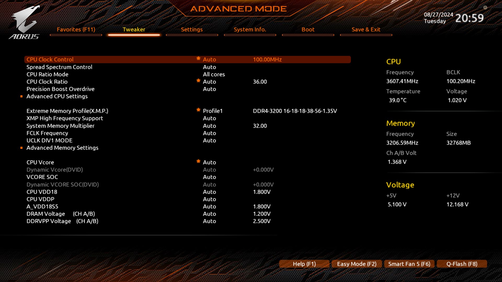

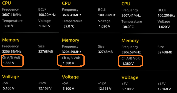

Warum ist denn die Spannung des Arbeitsspeichers mit 1,37 ... 1,38 Volt so hoch (hier zu sehen)?
Die CPU hat dagegen nur 1,02 Volt, wurde die schon runtergeregelt? Mein B550-A-Gaming hatte mit dem 3600er im UEFI 1,44 Volt!
Ach jetzt raff ich etwas mehr.
@Kazool hat du an verschiedenen Stellen im UEFI Änderungen vorgenommen? Also unter AMD CBS. Oder hast du Ryzen Master verwendet?

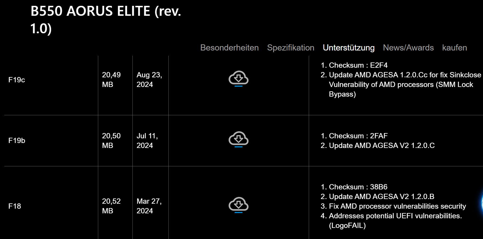

So. Ich klink mich mal aus. Nachdem ich alles so gelesen habe sehe ich folgendes.
Kazool schrieb:
Das letzte Bios (F18) ist auch drauf.
BIOS gibt es mittlerweile 2 weitere. Ob das in dem Fall eine Rolle spielt, lass ich mal dahingestellt.
Aber es gibt im BIOS Veränderungen unter "Tweaker", "Erweitert/AMD Overclocking" und "Erweitert/AMD CBS". Alles Punkte die gegeneinander arbeiten oder sich aufheben.
Solange nicht alles resettet ist und die aktuellste Software (BIOS / Chipsatz) drauf läuft, rätseln wir uns 'nen Wolf.
Reaktionen: djducky

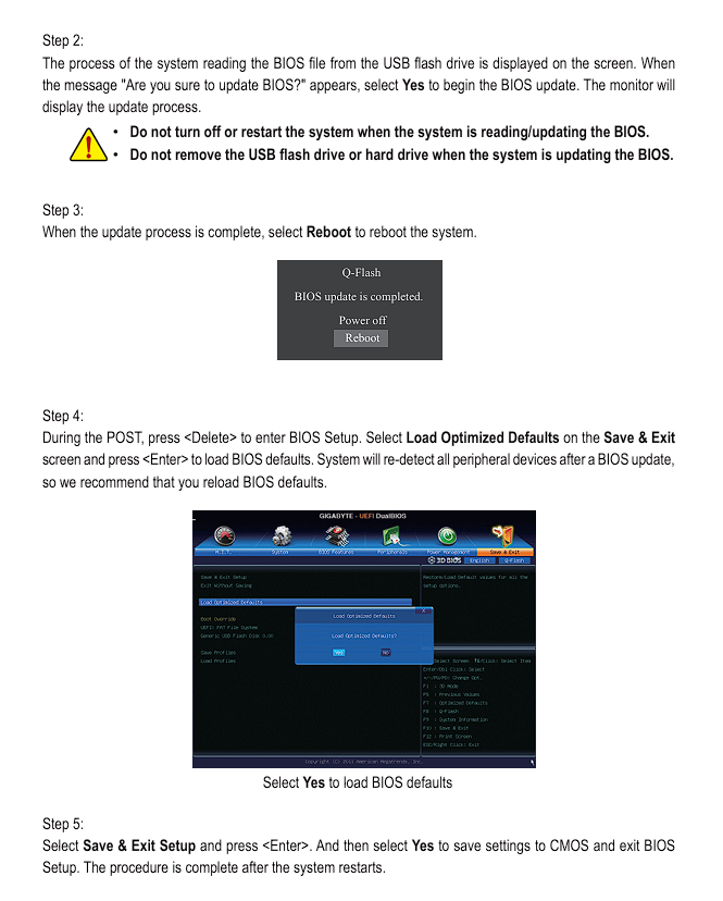

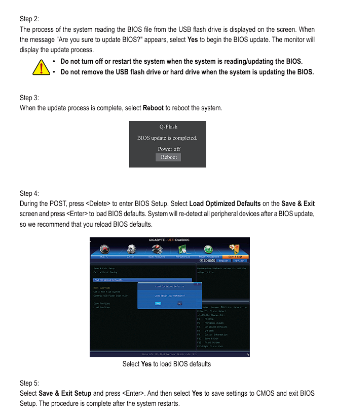

Jedesmal, wenn ein BIOS Update erfolgt, setzt sich das BIOS automatisch auf Default zurück.
Ich hab zwar kein Gigabyte-Board, um das selbst zu checken, aber Gigabyte sieht das selbst etwas anders. Da wird explizit darauf hingewiesen, "Load Setup Defaults" zu nutzen.
Volle Dokumentation hier nachzulesen. Gigabyte QFlash

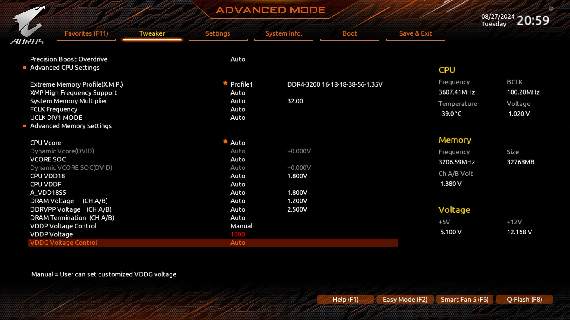

Deine wiederholt eingestellten Bilder vom UEFI (sind die Aufnahmen von letzten Dienstag) zeigt, dass du "VDDP Voltage Control" auf Manual und händisch auf 1000mV eingestellt hast. Auch erwähntest du, dass du am Turboboost (CPB) rumgestellt hast.

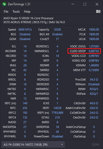

Dir roten "1000" für VDDP Voltage Control sind mir auch aufgefallen, wusste aber weder was das ist, noch was da sonst steht (oder stehen sollte).
Um das ganze Problem auszuschließen, einfach Defaults laden und KEIN XMP anschalten. Durch XMP werden häufig irgendwelche Automatismen des MB-Herstellers aktiviert, die dann eben irgendwelche Spannungen anheben, wie eben die cLDO_VDDP.
Ich könnte aber wetten, dass die schlechte Power Reporting Deviation damit nicht besser wird. Aber ich lass mich gern überraschen.

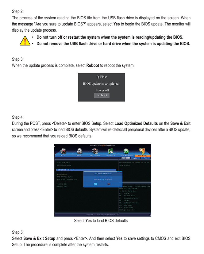

Ich lade nach jedem Bios Update die "Optimized Defaults", speicher und verlasse das Bios um dann sofort wieder ins Bios zu gehen um "meine" drei Einstellungen vor zu nehmen. Letzte Woche habe ich sogar mal die CMOS Batterie für 20 Minuten entfernt, dann die "Optimized Defaults" geladen und meine drei Einstellungen gemacht. Keine Änderung an Werten in HWInfo...

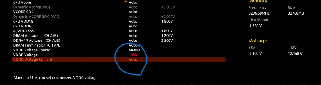

Diese Einstellung kann ich hundert mal auf "Auto" stellen abspeichern und Bios verlassen, beim nächsten Besuch des Bios, steht es von alleine wieder auf "Manual" & "1000mV".
Habe jetzt gerade auf das letzte Bios (F19c) upgedatet, "optimized defaults" und xmp aus gelassen. Und tatsächlich, bleibt die VDDP auf Auto. Sobald ich aber xmp aktiviere, schaltet sich vddp auf manual und 1000mV. was für ein quatsch...dann kann es doch auch direkt Auto bleiben...

1000mV ist auch Quark. Normal läuft die Spannung zwischen 900 und 950mV. Weiß gar nicht, ob mein GB Board auch solche Späße macht. Ich hab schon ewig nimmer XMP ausprobiert, bei mir läuft der RAM manuell getuned.
Edit: Also bei mir läuft die mit 900mV.
Edit2: Aber vollkommen egal, das wird dein Problem mit den zu hohen Temps nicht lösen, weil an der Stelle XMP keinen Einfluss haben sollte. Solang die PRD fehlerhaft ist, fordert die CPU zu viel "Saft" an.

Habe einiges zu dem Board gelesen, dass seit Bios F16 dieses Problem besteht. Aber auch nur genau dieses Board in der Rev. 1
Mit XMP stellt sich VDDP immer auf Manual und 1000 mV.
Ich vermute mal, dass sich unter Settings/CBS dies von selbst ändert, sobald man XMP im Tweaker einstellt.
Genauso wird dort (eventuell auch in Overclocking) sich die Spannung für den RAM von allein auf 1,38 setzen.
Daher würde ich mal nach aktivieren des XMP durch die Settings CBS und Overclocking gehen und alles was auf Manual steht auf Auto, sowie die RAM-Spannug auf 1,35V setzen.
