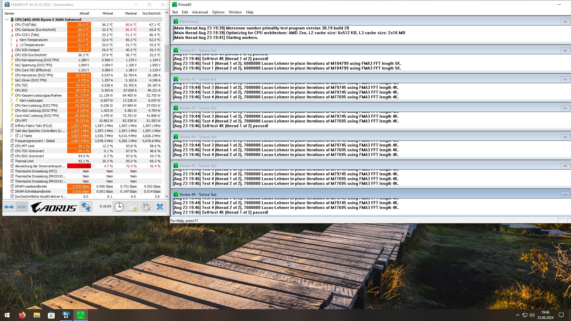

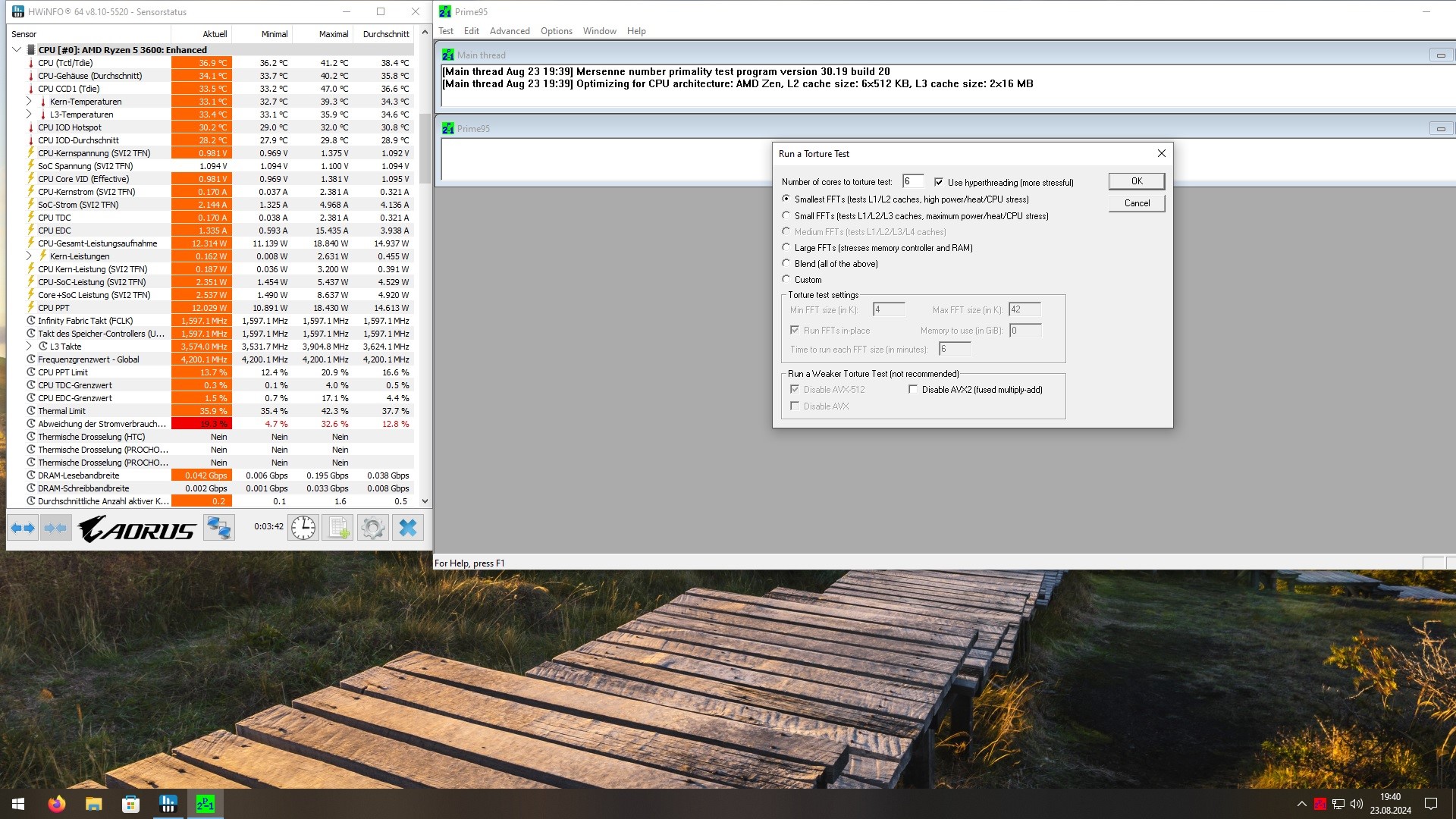

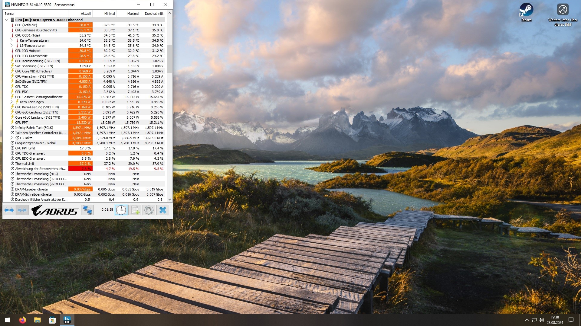

Ich möchte gerne die Lüfterkurve im Bios verändern, da mir der PC unter Spielelast etwas zu laut und zu schnell aufdreht. In dem Zuge wollte ich aber erstmal die Temperaturen kontrollieren, um festzustellen ob diese okay sind. Dazu habe ich drei Bilder erstellt, das erste ohne Last, das zweite die Einstellungen bei Prime95 und das letzte unter Last. Etwas Bauchschmerzen habe ich unter Last (nach 5 Minuten) mit den roten Zahlen...ist das so okay??
Danke im voraus für Eure Beurteilungen

"Normal" ist halt immer so eine Sache. Wenn er so "warm" wird, der Kühler in Ordnung ist und die Wärmeleitpaste halbwegs normal aufgetragen wurde, sind die Temperaturen höchstwahrscheinlich normal.
Ich weiß jetzt nicht, wie das bei der 3000er Serie war. Aber bei neueren CPUs ist es praktisch per Design so, dass du in irgendein Limit rennst (entweder eben der Verbrauch oder eben die Temperatur). Bis eines davon erreicht wird, wird auch "geboosted". Das müsstest du jetzt mal recherchieren ob das Verhalten bei den 3000ern auch schon so war. Oder abwarten bis dir das hier jemand bestätigen kann :)
So sehr ich auch dafür plädiere, die Ryzen-Temps zu akzeptieren: Ein 3600 ohne X verbrät 88W in der Spitze, ich finde 95°C deutlich zu hoch.
Reaktionen: qiller, loser und Azghul0815

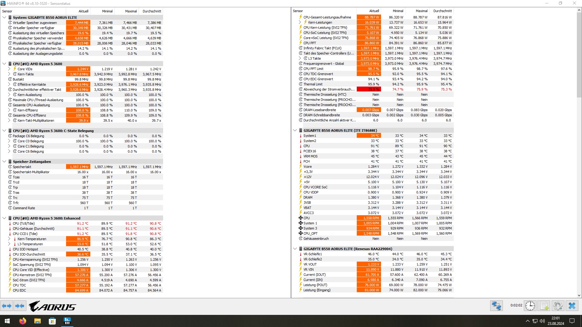

Hier mal ein Bild mit mit "allen" Sensoren unter maximaler Volllast. Vielleicht erkennt man daran besser was los ist...
Die CPU schluckt ihre 88W, die Lüfter drehen voll auf, die CPU wird trotzdem über 90°C heiß. Für den installierten Kühler zuviel. Für mich riecht das nach irgendeinem Problem mit dem Kühler oder dessen Installation.
WLP hast du ja erst neu drauf, aber die Temps sind mMn deutlich zu hoch.
Reaktionen: qiller
Das lässt sich so einfach nicht sagen.
Da haben eingestelltes Lüfterprofil(kurve), PBO Setting, Gehäusebelüftung, Raumtemps usw. auch noch was zu sagen.
Die Lüfter drehen über 1500 RPM, es sind 4 Gehäuselüfter vorhanden und selbst bei 30°C Raumtemperatur wäre das zuviel.
Alles ist relativ, man kann aber auch überrelativieren. Ich habe einen 3700X hier im gedämmten Gehäuse mit Mugen 5 PCGH und weit weniger drehfreudigen Lüftern - und komme nicht annähernd dahin: Die Temperaturen beim TE sind zu hoch! Sein System geht ja bei 80W schon über 90°, da gibt es nichts dran zu kritteln...

  • Chipsatz-Temperatur: normal
  • VRM-Temperatur: normal
  • Core-VIDs: normal
  • I/O-Die-Temperatur: normal
  • L3-Cache-Temperatur: normal
  • Kern-Temperatur im Idle: normal
  • Kern-Temperatur bei Last: unerwartet hoch
  • Abweichung der Stromversorgung: sehr hoch
Hieraus kann man folgende Schlüsse ziehen:
  • der Airflow scheint in Ordnung zu sein
  • I/O-Die und L3-Cache werden gut gekühlt
Dann verfügen wir über folgende Informationen:
  • der Ryzen 5 3600 hat nur 6 Kerne
  • die Kerne ziehen unter Last zusammen 72 Watt
  • der L3-Cache liegt direkt neben den Kernen und ist trotzdem kühl
Aus alledem würde ich schlussfolgern, dass die Temperaturen absolut normal sind. Rund 72 Watt Verlustleistung verteilen sich auf lediglich 6 Kerne, das sind rund 12 Watt pro Kern, also extrem viel. Die Energiedichte ist dort also extrem hoch, was auch von starken Kühlern nur geringfügig kompensiert werden kann, da der Wärmetransport eben begrenzt schnell ist.
Würde etwas mit dem Kühler nicht stimmen, wären auch I/O-Die und insbesondere der L3-Cache sehr heiß, aber das sind sie nicht. Das "Problem" liegt also folglich in den Kernen und macht die oben beschriebene Energiedichte als Ursache absolut plausibel.
Wenn du die Temperaturen senken willst, kannst du einfach im BIOS ein niedrigeres Temperatur- oder Powerlimit setzen. Ohnehin ist Prime95 aber auch nicht repräsentativ für alltägliche Szenarien. Was mich eher verwundert, ist die hohe Abweichung der Stromversorgung, was auch immer das zu bedeuten hat.

So sieht es bei mir gerade beim Rendern aus. Mit 900RPM Lüftergeschwindigkeit maximal. Im zugebauten, gedämmten Gehäuse, 12 Jahre alter Paste (die 4 Jahre drauf ist) und nur einem Exhaust-Lüfter - und deutlich höherer Spannung auf der CPU. Wer jetzt behauptet, die knapp 18K mehr des TE bei fast doppelter Lüfterdrehzahl liegen an den zwei Kernen weniger...
Entweder der TE hat den schlechtesten 3600 erwischt, der je aus den TSMC-Fabriken kam - oder es stimmt was mit der Kühlung nicht.
