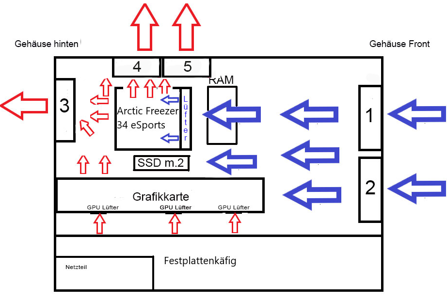

Oben raus ist noch ein fünfter Lüfter eingebaut.
wo sitzt der genau ? mach mal foto nachher von seitenansicht pc
sieht das so bei dir aus? oder sitzt nummer 5 noch weiter rechts?
was sagen die temps, wenn du einen umgekehrten luftstrom erzeugst? sprich oben und hinten einlassend, vorne raus?
