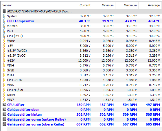

Vermutlich so:
wie du in meiner signatur siehst, hab ich ebenfalls das 500DX und den 3700X und keine Temp Probleme.
okay andere Grafikkarte.
mach mal screenshot wenn du hohe temperaturen hast mit HWInfo

hab dir oben paar Fragen gestellt und hinweise, bitte mal beachten, danke
https://www.computerbase.de/forum/t...shalb-wakue-ueberlegung.2029390/post-25772440
download hier
https://www.computerbase.de/downloads/systemtools/hwinfo/
was hast du an OC gemacht oder möchtest du machen?
welche bauteile sind oc?
welchen Kühler hast du?

Das einzige OC was ich gemacht habe sind die Einstellungsspielerein mit den Lüftern (manuell) und/oder die Leistung auf Laut/Leise gestellt. Mehr nicht. Ist in der Software danach auch alles wieder auf die Standardeinstellungen gesetzt worden von mir und aktuell läuft er auf "Standard". Alles andere hat kein OC erfahren.
Scythe Mugen 5 [Rev. B]
du hast also gar kein OC gemacht, zudem OC beim 3700x nichts bringen würde
OC ist was ganz anderes als was oben beschrieben hast.
ich vermute mal, deine Lüfter laufen falsch... was meinst du mit manuell eingestellt?
bitte nachher dann screenshot von HWinfo wie bei mir oben, bei dem man die temps und Lüfter + drehzahlen sieht.
